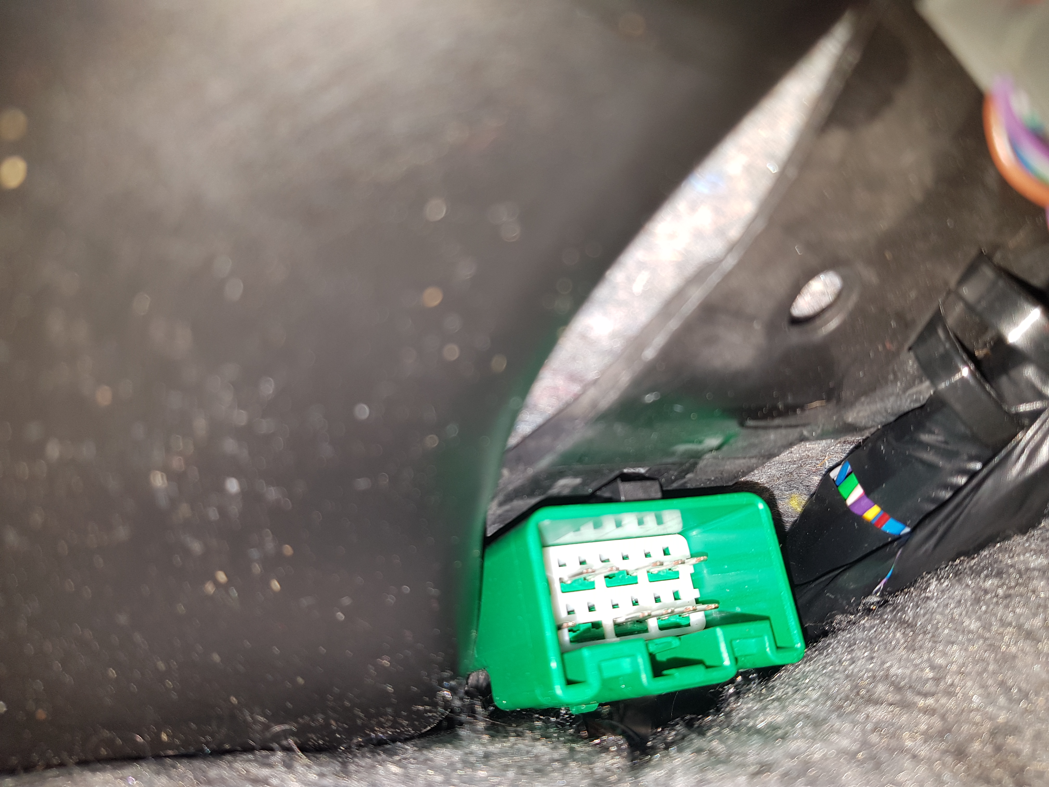

Ich hab da was durcheinandergebracht, du hast recht, der 23 ab ist grün. Vielmals Sorry.Nennen wir ihn einfach "den blöden Stecker"
. Ich hasse ihn, egal welche Farbe er hat
hmmh, aber oldrebel seine PIN Belegung passt doch zu https://mk4-wiki.denkdose.de/artikel/kabelb…inder/c23-ab_fl passt doch zu meinem Foto
?Und die Position würde schon auch passen, LH, darüber ist ein grauer, aber die PINS passen überhaupt nicht
Der 23 A/B ist nicht grün sondern definitiv grau mit rotem Einsatz. Seine Position ist hier bereits in mehreren Threads eindeutig belegt.
Danke oldrebel. Dann war ich gestern doch richtig. C23-AB ist eindeutig grün
. PIN 8 ingoing ist nicht belegt, out ist belegt. Somit ist eigentlich alles klar. Bleibt aber noch das Problem von gestern: damit ich die Verbindung hinbekomme, brauche ich ein Kabel mit 2x female. Kommt das in der Praxis wirklich vor? Darf man das oder komme ich dann in das Elektronikfegefeuer?

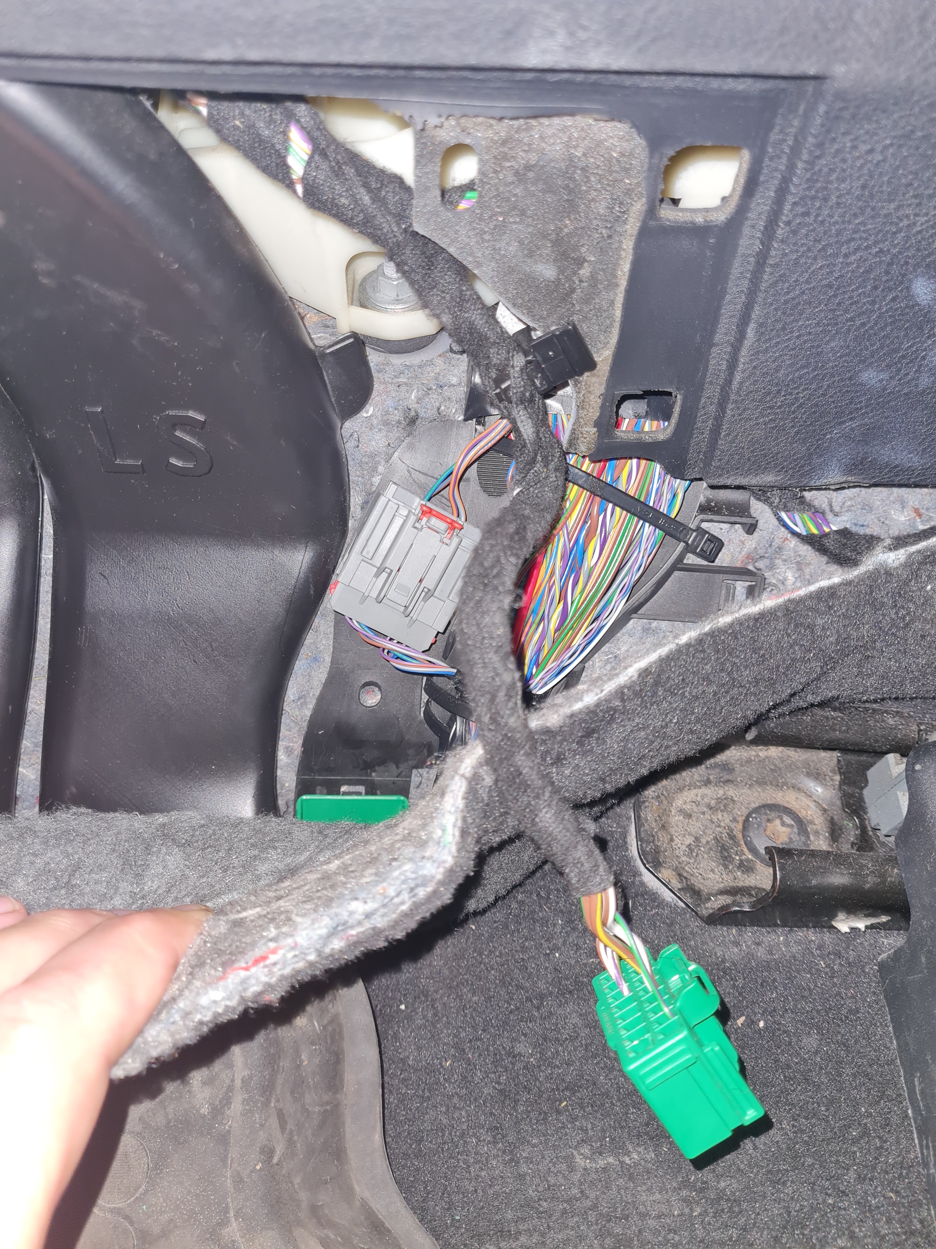

War jetzt jedenfalls nochmal am C23-A/B; Neue Troubles: dort ist so gar nix, wie man es der Beschreibung von oldrebel bzw. Dermon4 nach erwarten sollte. Keine gelb/orangen Kabel, die weiter führen und PIN8 ist bereits belegt. Ich habe jetzt nochmal den Artikel durchgelesen, den Dermon4 hier bezüglich meiner Xenon-Kabelanalyse weiter oben verlinkt hat: @Go4IT ist da ja drauf gekommen, dass ich einen Optik FL, Verkabelung jedoch vFL-Wolpertinger habe und ich fürchte, das muss wohl das Problem nun sein: nämlich, dass ich mich vom Kabelbaum wie auch vom Schaltplan am FL orientiert habe?! oldrebel - dürfte ich Dich in einer ruhigen Stunde nochmal bitten zu schauen, wie der offensichtlich spannende Weg vom Verbindungsstecker Mittelkonsole zu den Rücksitzen beim vFL gelöst ist?
Ist er nicht. Der grüne ist für die adaptiven Dämpfer bzw. deren Schalter (falls vorhanden) und bei Fahrzeugen mit Keyless läuft die Verbindung zur Antenne in der Miko da drüber.
Was den 23 A/B betrifft wo er sich befindet und wie er aussieht da schaust du hier, dann weißt du Bescheid. Solltest eigentlich schon kennen den Thread, hast ja wie du siehst selber mit gepostet.
Shame on me. Danke fürs Enträtseln, ich hätte schwören können, dass es der grüne ist

So, nach erfolgreichem Stressabbau mal in die Unterlagen geschaut.
Verbindungsstecker Mittelkonsole / Armaturen:
Der hintere Schalter greift Strom, Masse und Beleuchtung vom vorderen Schalter ab, dafür gibt es keine zusätzlichen Drähte durch diesen Stecker.
Entscheidend ist aber der Pin 9. Das ist das Steuersignal vom hinteren Schalter zu den Sitzen. Das muss vorhanden sein, und zwar durchgehend vom Schalter bis zu den Sitzen. Es verläuft durch drei verschiedene Kabelbäume:
1. Mittelkonsole
: ist nur da mit Anschluss für den hinteren Schalter, hast Du getauscht, ist jetzt da.2. Armaturen
: Verbindungsabschnitt vom Verbindungsstecker Mittelkonsole Pin 9 zum Verbindungsstecker Innenraum Pin 83. Innenraum
: vom Verbindungsstecker Armaturen Pin 8 zu den Sitzen, ist vorhanden wenn hinten die Stecker an den Sitzen da sind, ist bei Dir also da.Knackpunkt ist der Mittelabschnitt, also Punkt 2. Der ist nur in gehobener Ausstattung vorhanden, in der man hintere "Eierwärmer" bestellen konnte.
Prüfe also an dem Verbindungsstecker, ob der Pin 9 auch in Richtung Armaturen belegt ist. Das Kabel ist dünn und sollte gelb/orange sein.
Wenn es fehlt, kannst Du den relativ kurzen fehlenden Abschnitt durch ein eigenes Kabel legen.

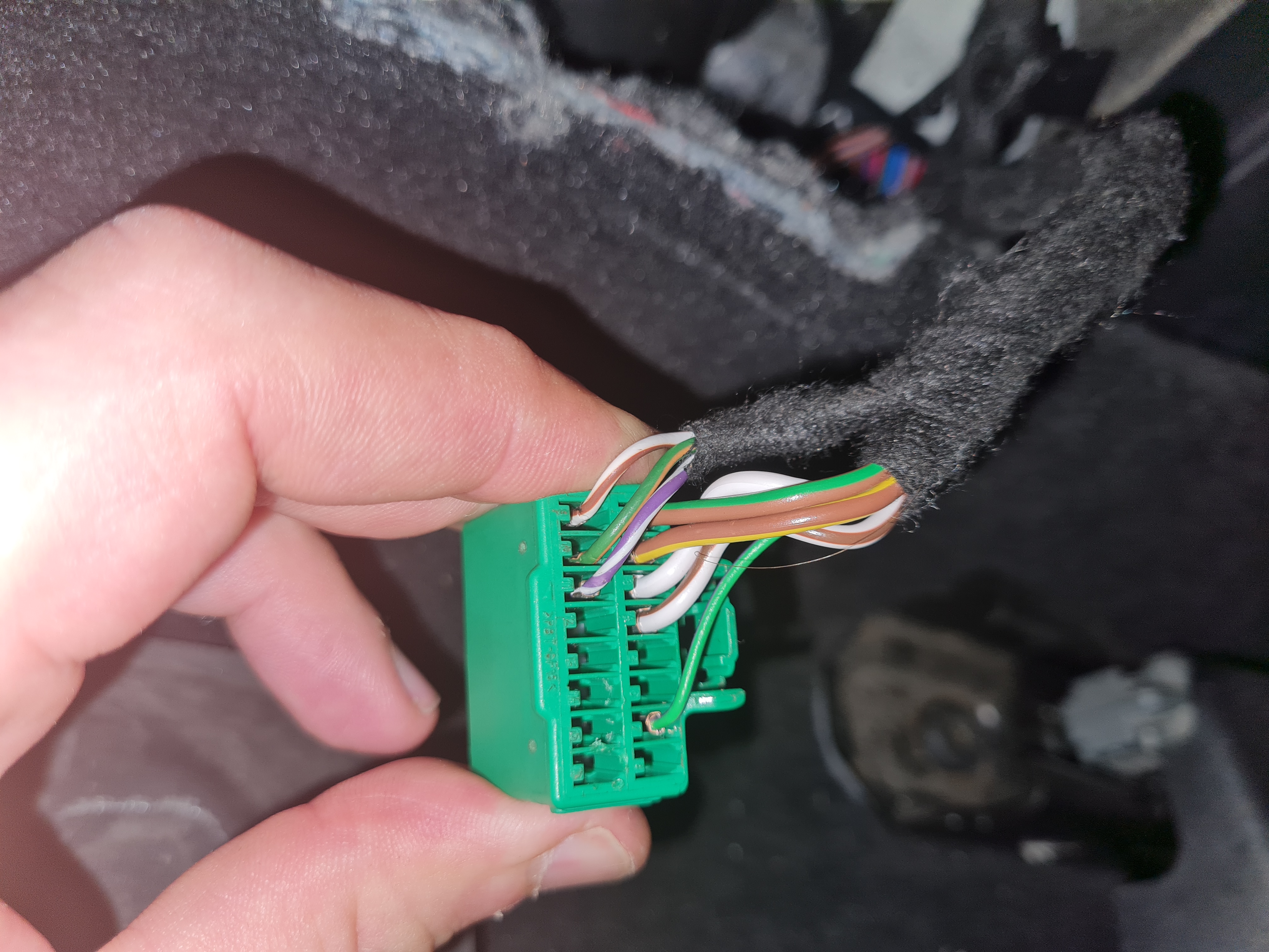

Ich war jetzt gerade zum erfolgreichen Stressaufbau nochmal am Wagen. Vorweg: sorry, dass ich mich so doof anstelle, aber Kabel, Stecker und Elektrik hab ich noch nie ohne Händchenhalten gemacht.
Zunächst einmal habe ich den alten Mittelkonsolenkabelbaum zerlegt und die Kabel ausgepinnt, in der Hoffnung die Strecke vom oben genannten Punkt 2 mit einem Kabel zumindest testweise überbrücken zu können. Ich bin dabei aber auf zwei Hürden gestoßen, die mich ratlos zurücklassen:
a.) das Kabel am Vergindungsstecker Mittelkonsole PIN 9 will um´s Verrecken nicht in der Arretierung halten. Gibt es hier subtile Größenunterschiede an Buchsen/Steckern? - rein vom Anschauen her müsste das Ding nämlich passen;
b.) mein Hauptproblem ist aber Folgendes - wenn der grüne Stecker am Bild der 23A/B ist (und davon bin ich überzeugt ;)), dann müsste ich dort mit einem "female" am PIN 8 andocken, das geht aber nicht, weil ich bereits "female" am Verbindungsstecker vom Mittelkonsolenkabelbaum, also bei meinem Punkt a.) brauchen würde. Und eine Kabelverbindung, die 2 Buchsen und 0 Stecker brauchen würde; mit Verlaub, das kommt sogar mir seltsam vor ;). Klingt doch alles so, als würde ich am falschen Stecker herumpfriemeln? Deswegen nochmal langsam für mich zum mitschreiben: Der "Verbindungsstecker Mittelkonsole" ist für mich beifahrerseitig, ziemlich genau auf Höhe des Schalthebels. Er ist grau und der Mittelkonsolenkabelbaum endet darin. Der "Verbindungsstecker Innenraum" ist der C23-A/B. Der ist grün und sitzt fahrerseitig ebenfalls in etwa auf der Höhe des Schalthebels, jedoch auf der außenseite und tiefer (siehe Foto)?

Danke oldrebel, damit komme ich weiter! Ich befürchte, der PIN ist nicht belegt, wenn ich meine Fotos von gestern richtig deute... Hast du noch einen Standort bzw eine "offizielle" Bezeichnung zum Verbindungsstecker Innenraum?
