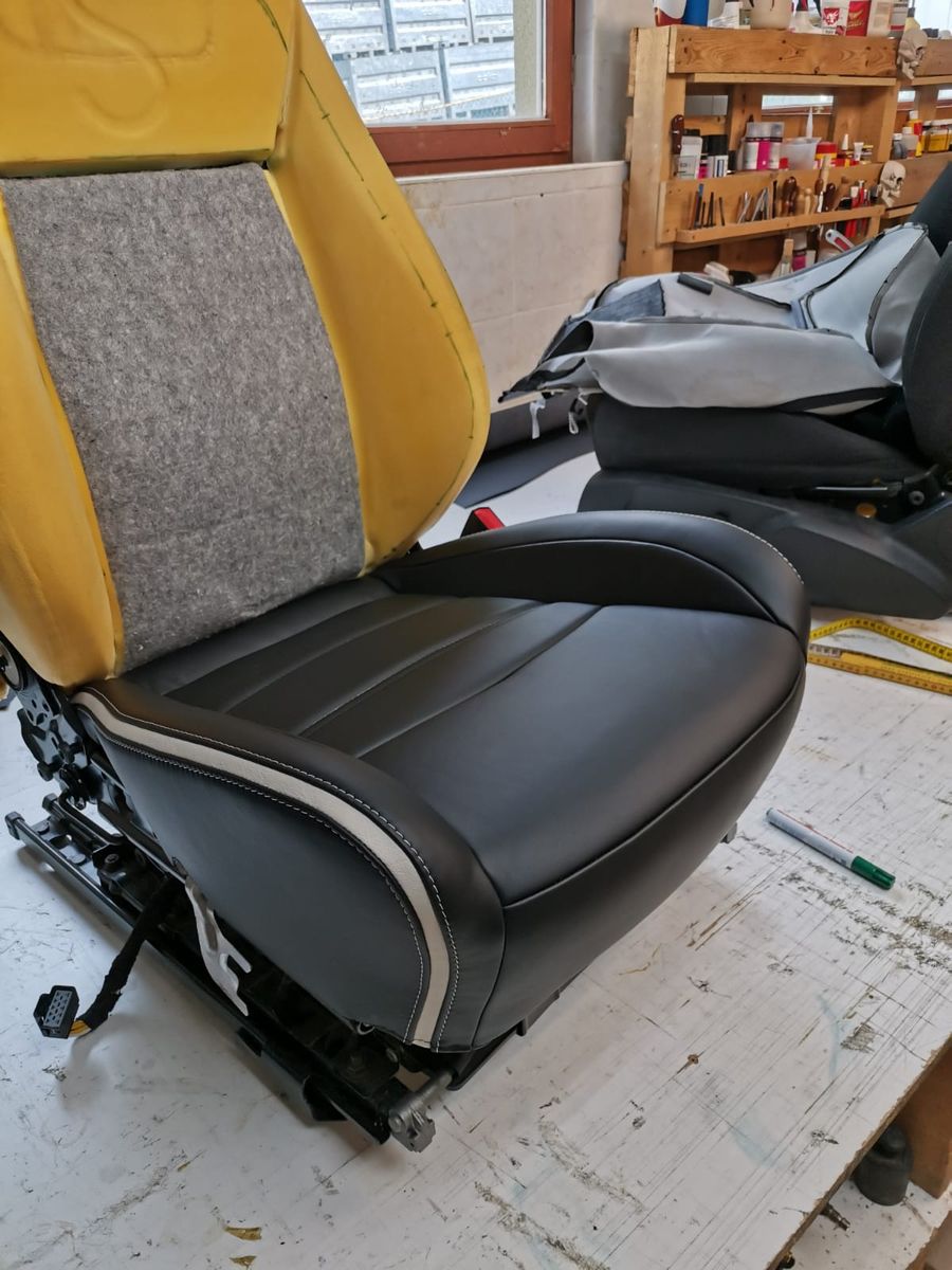

Gemeinsamkeit: Beide haben "Voll-Leder" und damit keine Sportsitze. Voll-Leder gab es meines Wissens nie mit Sportsitzen in Kombination.das kann ich aus eigener Erfahrung bestätigen. Habe mir vor 3 Jahren aus einem Schlachtfahrzeug die Vollledersitze inkl. Türverkleidungen und Rückbank geholt (genau dieselben wie hier auf den Fotos von Flint6012) und war dann bitter enttäuscht: die "Comfort-Sitze" haben wesentlich weniger Seitenhalt und v.a. wesentlich weniger Schenkelauflage als die "Sport-Sitze" des normalen Titanium. Seither weiss ich: Sport-Sitze waren aus Stoff oder Teilleder, jedoch nie aus Vollleder.
Mich hat dann ein (zugegebener Maßen etwas kostspieliger) Ausflug zum Sattler " zum gewünschten Ziel gebracht...
