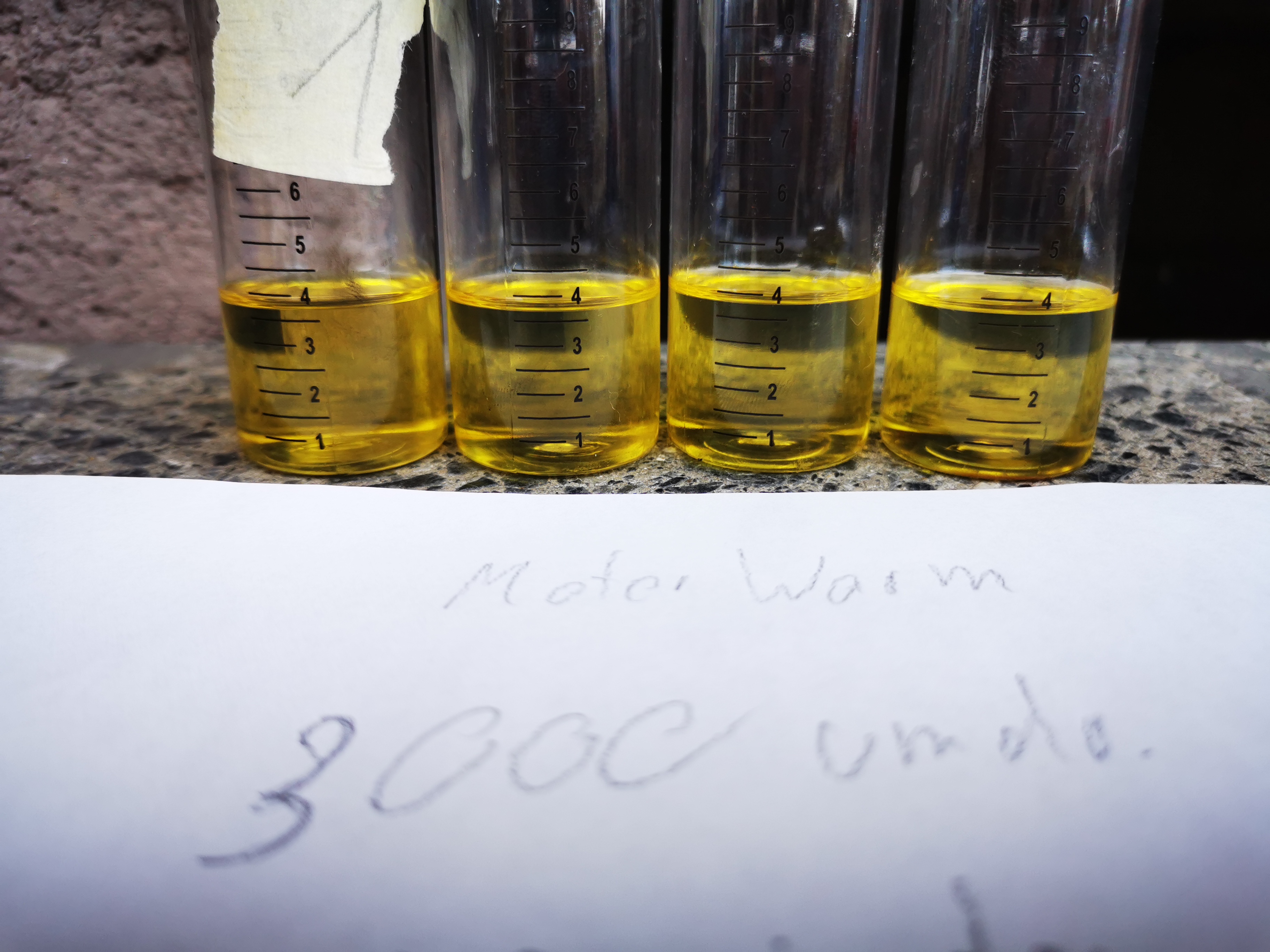

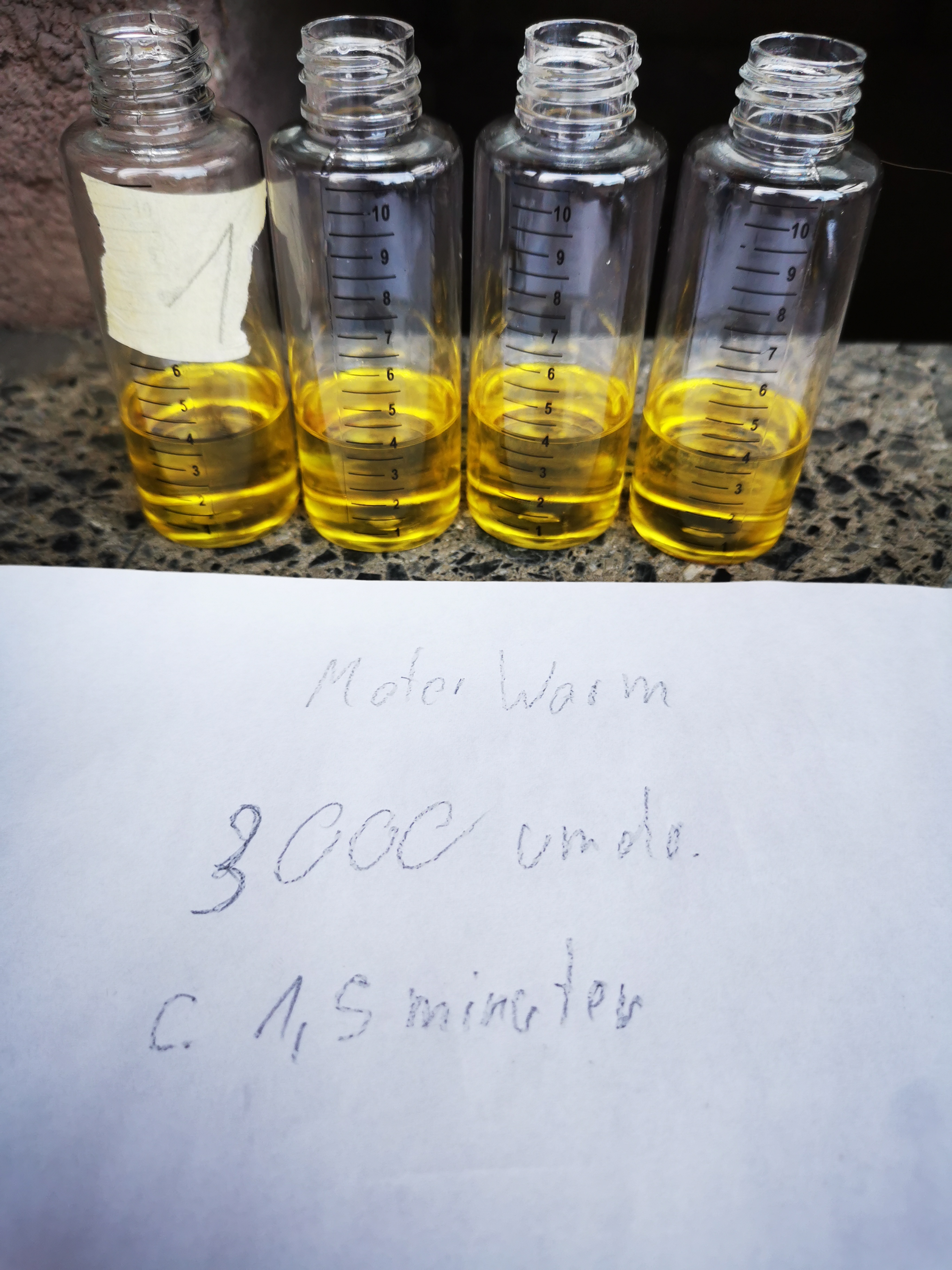

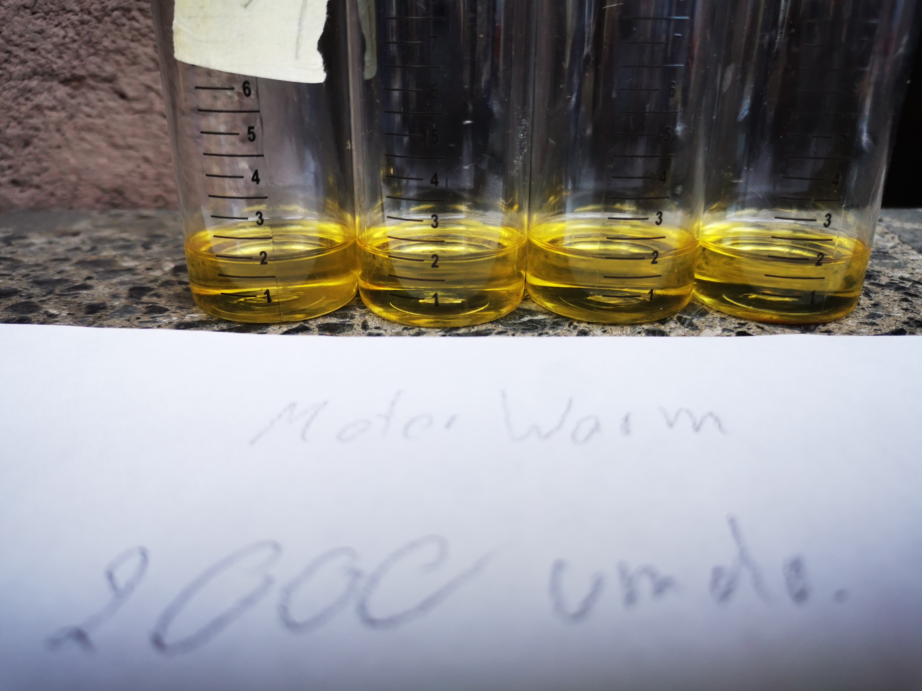

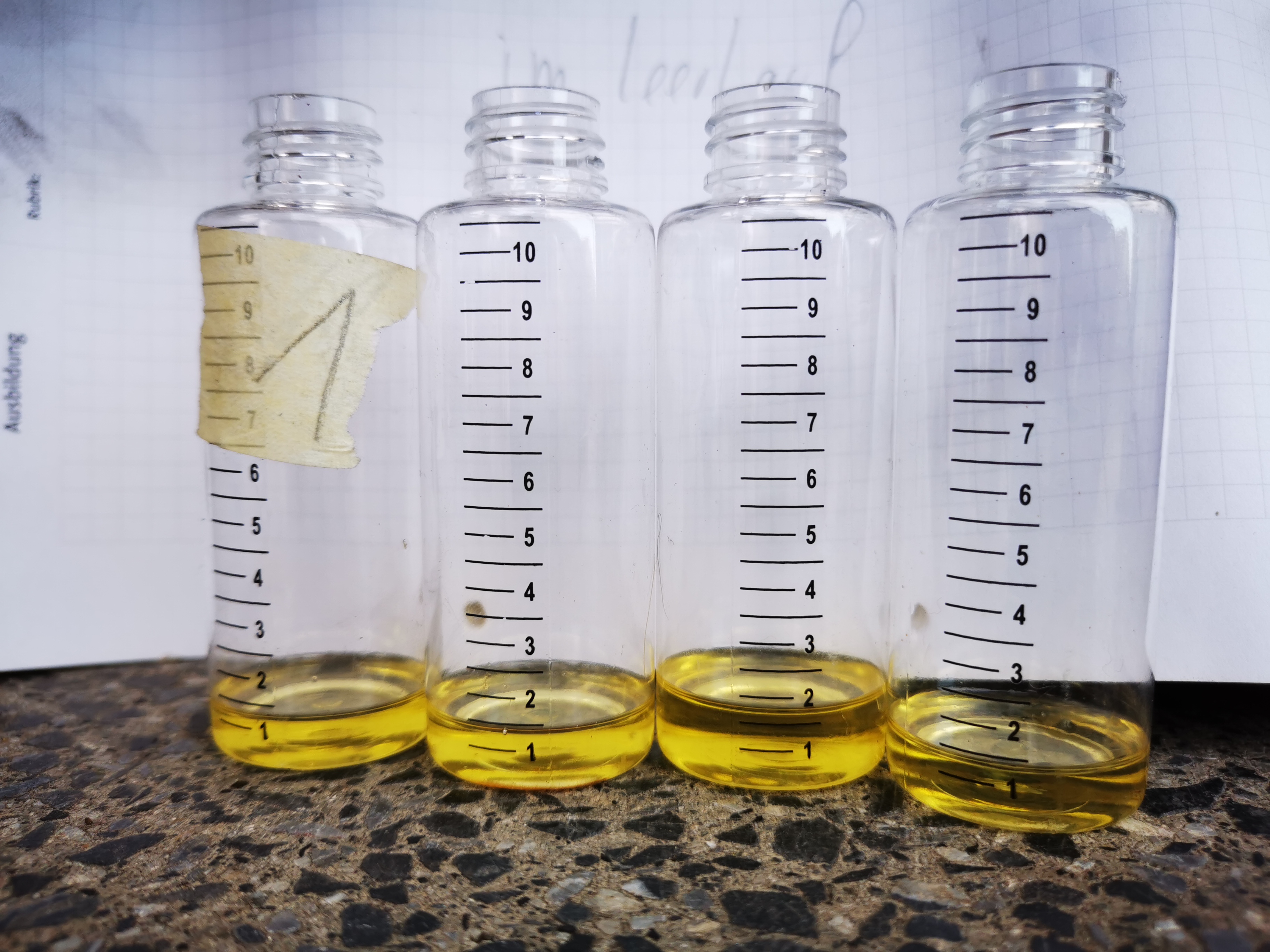

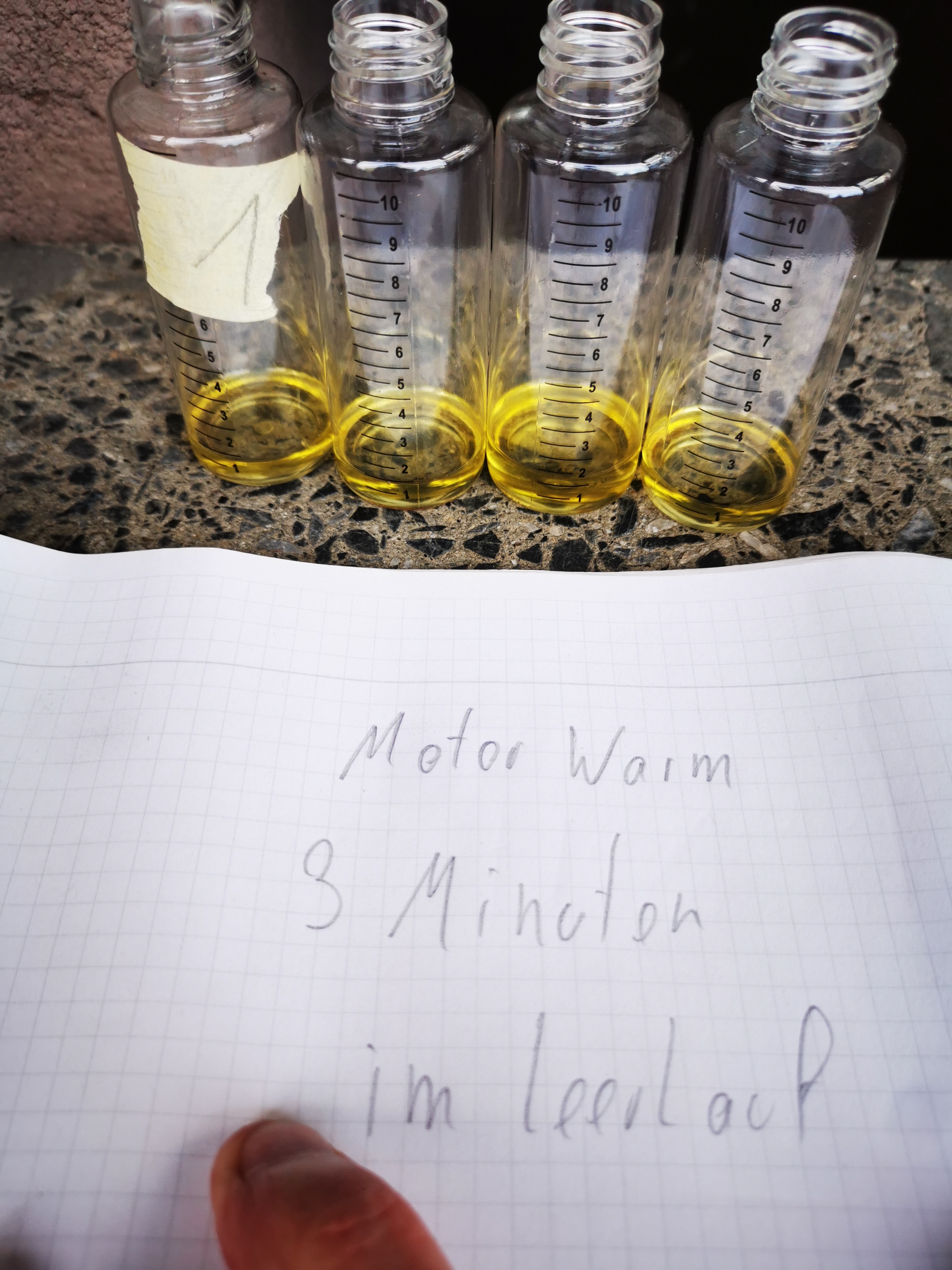

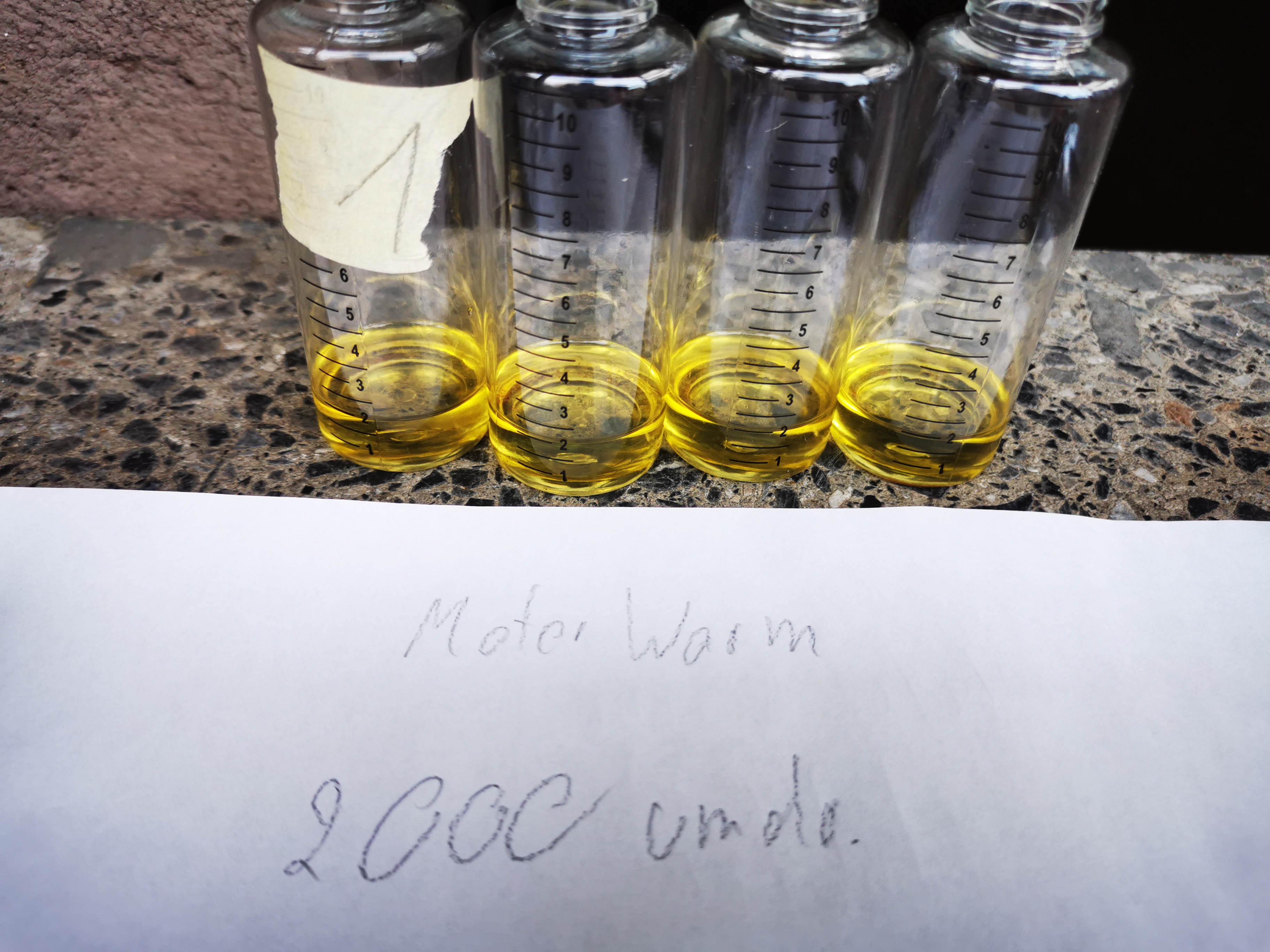

Bei meinem alten dpf ging der wert bis 32 runter jetzt mit den gereinigten ist bei 45 schluss.saugrohr habe ich gereinigt und sah auch gut aus. Ja habe alles resettet aber habe mir einen original DDS und HFM gekauft .Injektoren habe ich Rücklaufmengentest gemacht und und sieht gut aus. Das ganze Ladeluftsystem habe ich schon mehrfach überprüft und abgedruckt

Habe heute den dpf load beobachtet mit den neuen DPF und was komisch ist der Wert sinkt nicht beim Fahren sie vorher sondern bleibt konstant oder steigt. Nur wenn ich von Gas gehe sind der DPF load Wert!!!!!? Komisch
Habe das System ja erst abgedruckt WG Undichtigkeiten aber leider war da nichts;(((

Habe mein Glühkerzenmodul abgezogen WG durchmessen und da kam auch ein Fehler
