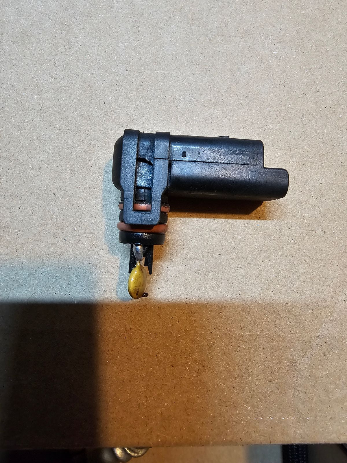

So habe den Sensor getauscht und seitdem trat das Proplem nicht mehr auf. Gemessen habe ich auch aber habe ich nichts festgestellt und den Sensor kann man umbauen nur man muss schnell sein da die Leitung sonst leerläuft und man das System entlüften muss

Ich glaube nicht das der eingegossen ist schon WG der Rastnase. Mal testen morgen;)
Ja genau;) blöd das man den Sensor nicht alleine bekommt
Ja genau deshalb die Frage WG schnellen Umbau
Laut carcat ist es bei mir 1697508 und möchte bei Ford ca 136 Euro in Internet 91. Morgen Mal nachmessen
Die Frage ist wenn ich die Leitung kaufe dann könnte ich am besten nur den Sensor wechseln gerade WG entlüften dann wieder. Ist das ab Filter der Temperatur oder ein Qualitätssensor? Wollte vorhin den mal abstecken was forscan anzeigt
