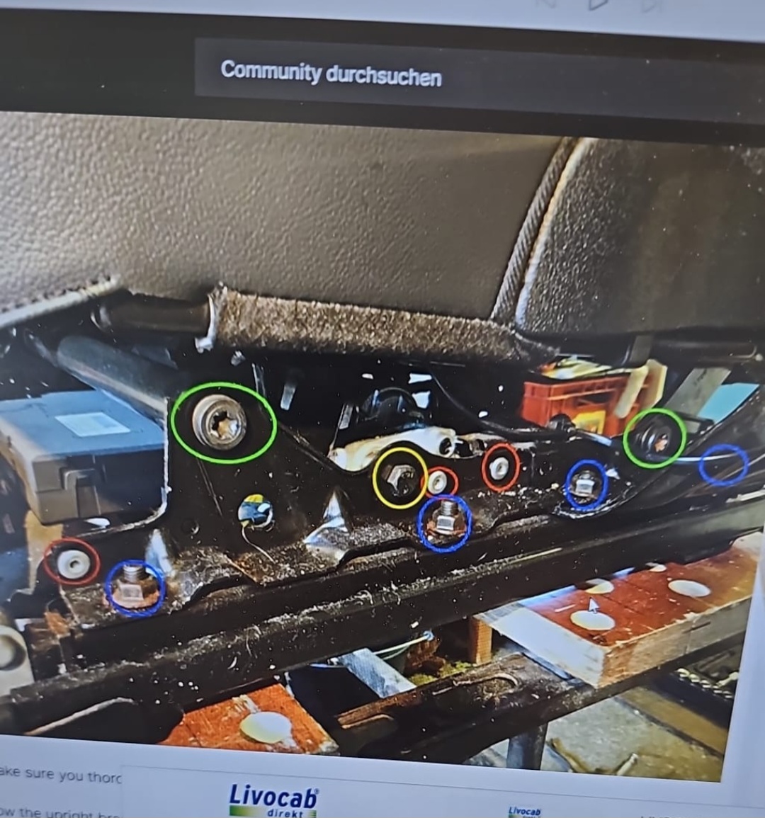

Meine die 3 nieten wo rot umkreist sind! Verkleidungen meinst die seitliche wo die Schalter von sitz verbaut sind.
Stufenbohrer müsste ich daheim haben. Wie hast du das mit den nieten gemacht die Konsole dringelassen zum Bohren? Was willst du für die Buchsen?
Ja soweit schon. Habe nur gelesen dass einer Proplem hatte da die Schrauben nicht durch die Hülsen passen !?. Habe im englischen Forum einen guten Beitrag gefunden auch WG den nieten

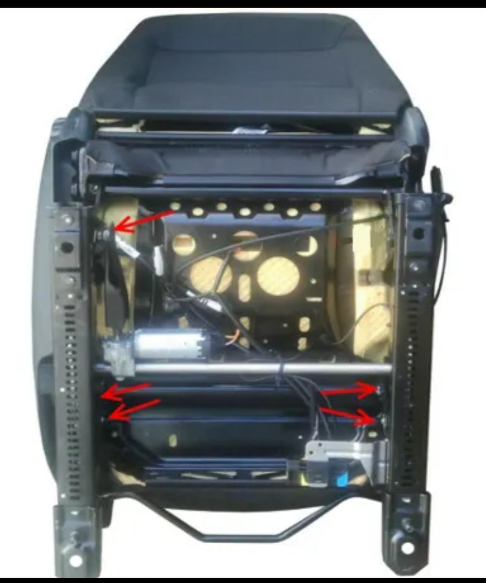

Weil auf dem Bild sind die vorderen 4 Schrauben abgebildet aber bei mir wackelt der hinten an der Verschraubung
Die habe ich auch gerade gefunden. Im Set bei eBay sind ja 4 große und 1 kleine Scheibe dabei aber hier habe ich gelesen das der Sitz 6 große Scheiben hat wo defekt sein können?
Habe die elektrische Sitze. . Muss den Sitz ausbauen die Verkleidung lösen und die 2x 50ertorx schrauben lösen dann kann man die Sitzschiene rausnehmen sowie ich das verstanden habe?
So jetzt hat mich auch erwischt mit den wackelden sitz . Habe gesehen dass die 2 Schrauben hinten Spiel haben von der Höhenverstellung. Hat jemand einen aktuellen Link zu den Buchsen? Eine kleine schraube hat auch Spiel habe ich gesehen muss Mal ein Foto machen

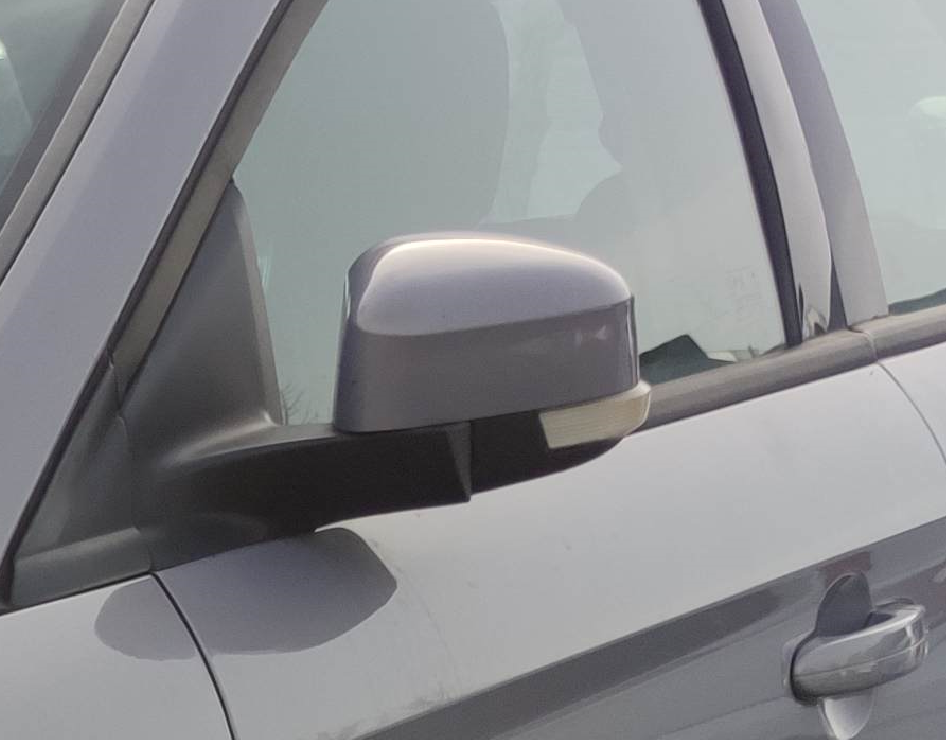

Die Aussage hat mich auch etwas irritiert da der Blinker ja weißes Glas hat
