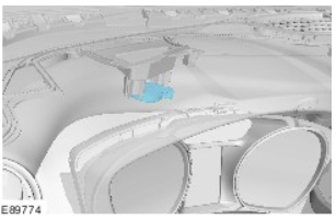

    Hallo,
    seit gestern funktioniert bei mir das PDC nicht mehr, einmaliges 3 Sekunden Dauerpiepen, 6x blinkt der PDC Taster und Ende.
    FORScan zeigt folgende Meldung:
    ===PAM DTC B1B53:01-2F===
    Code: B1B53 - Front Sounder - Park Aid
    Additional Fault Symptom:
    - General Electrical Failure
    Somit weist es auf den vorderen kleinen Lautsprecher hin wenn ich es nicht falsche verstehe.
    Bischen gegoogelt wo der sich denn versteckt:
    The front parking aid speaker is located within the instrument panel behind the instrument cluster.
    Wie genau komme ich denn da dran?:thinking:
    Hat den schon einer mal getauscht und kann den Aufwand einschätzen?
    Besten Dank vorab für Eure Hilfe.
