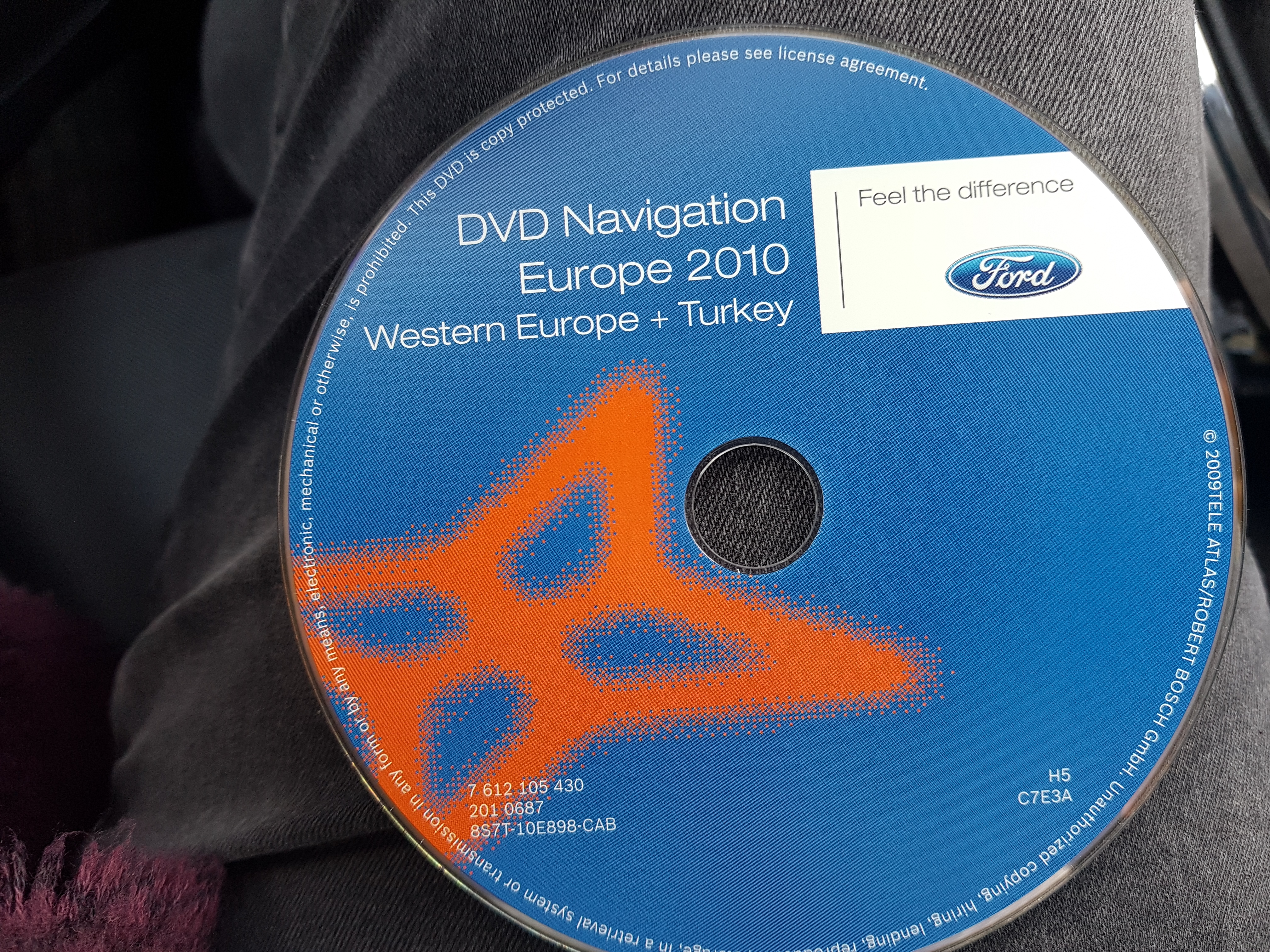

Bild 1 und 3
Wie wärs mal mit einem Update und einer neuen DVD? Die Software auf dem NX ist ja Asbach Uralt.

Die Frage anschließend ist ob eine fachgerechte Reinigung der DVD wieder zur vollständigen Genesung reicht. Ich würde erstmal einen Tag ohne die DVD rumfahren, nur um 100% sicher zu sein und es anschließend nochmal mit gereinigter versuchen.
So ganz überm Berg sind wir noch nicht, denn ich kenne ein zwei Fälle in denen das Navi nur mit eingelegter, aber ansonsten funktionsfähiger DVD ärger machte...

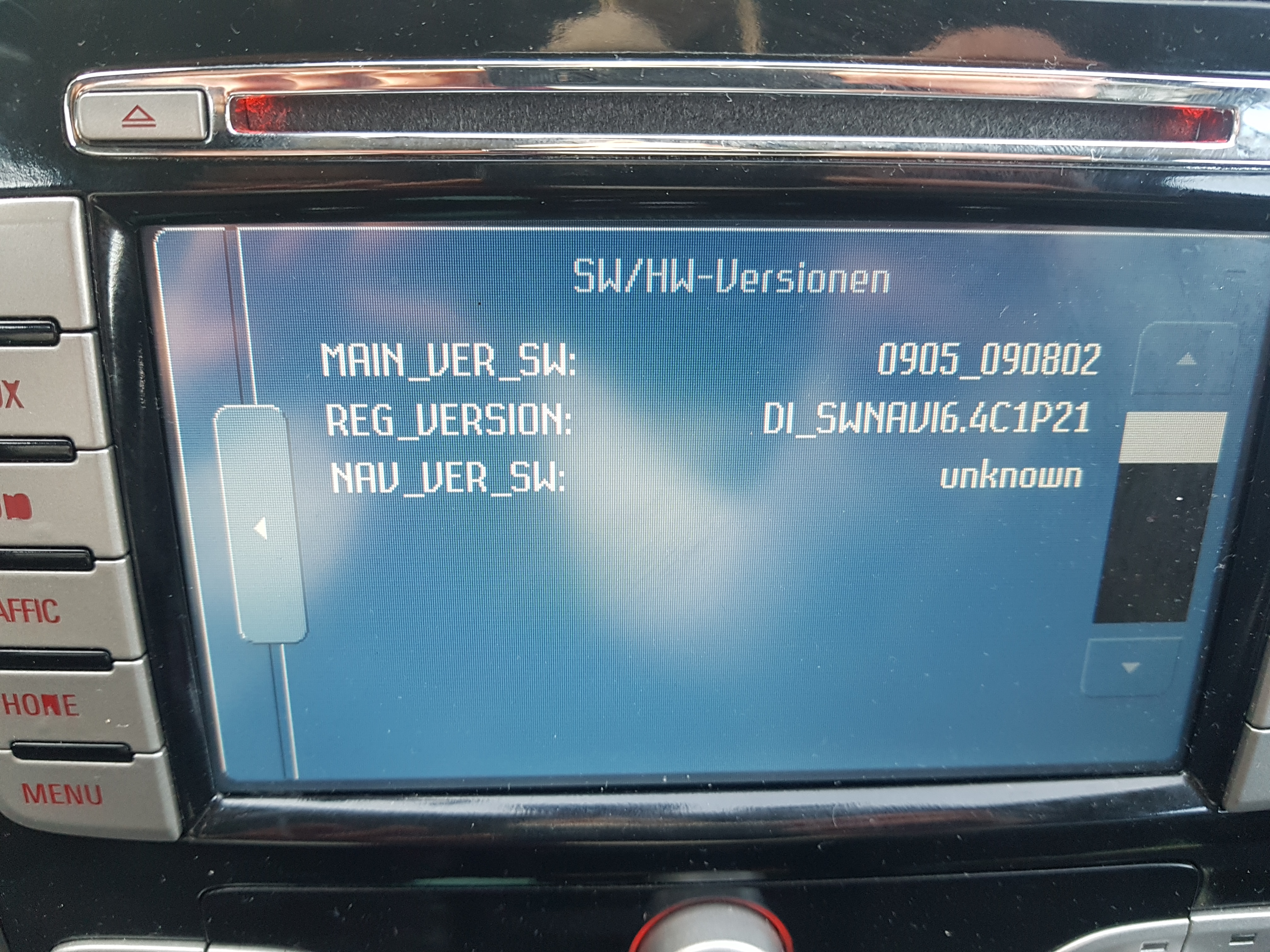

So folgendes konnte ich vorantreiben...
zu Punkt a) einmal ein Screenshot
zu Punkt b) Die DVD habe ich rausgenommen, sie war mega verdreckt. Ohne CD das Auto laufen lassen, Freisprecheinrichtung genutzt, Radio gehört... keine komischen Geräusche mehr und kein Aus- oder Angehen von alleine. Also im Prinzip genau so, wie es sein soll. DVD wieder eingelegt, Problem wie oben beschrieben, also an und aus im Wechsel, laden der CD etc. Ein Foto der DVD ist ebenso im Anhang.

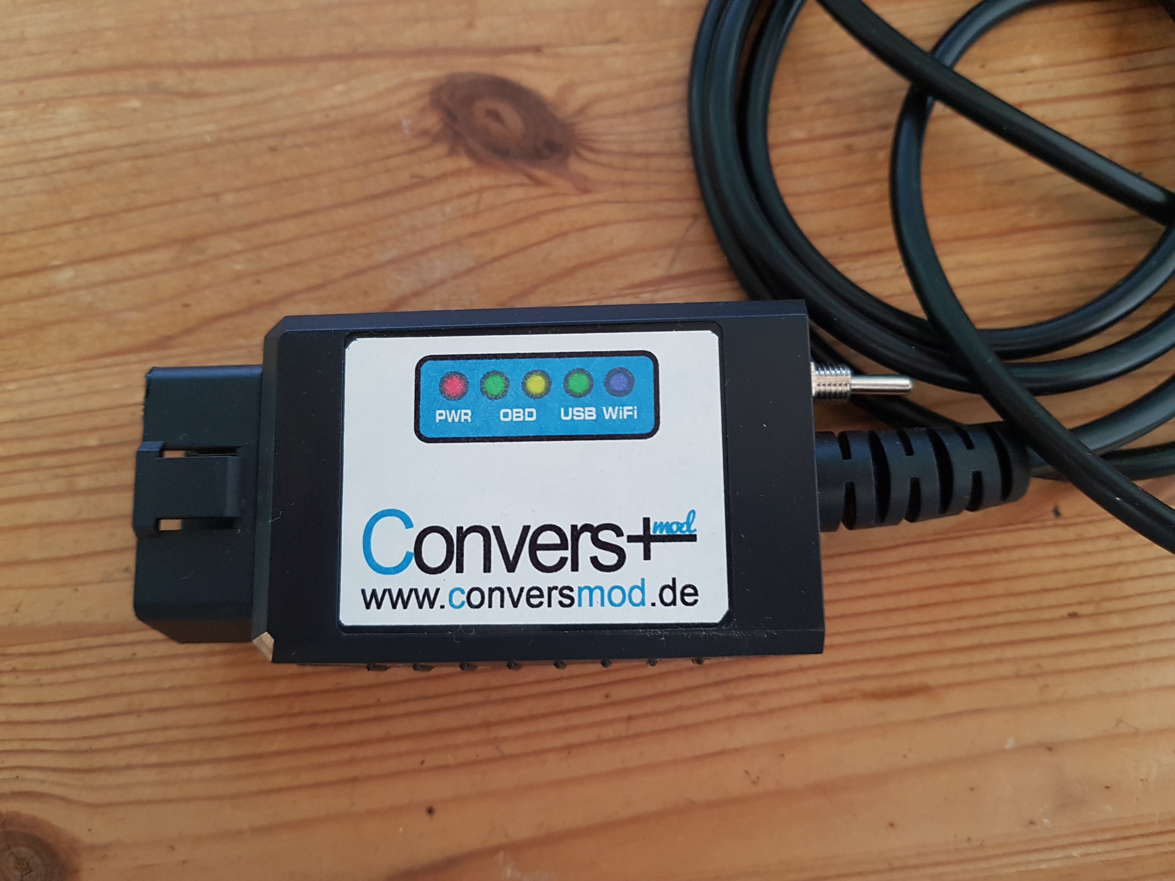

Ich hoffe einen mit MS- HS Can Umschalter
ist der Umschalter der silberne Schalter an der Seite? Wozu ist das Umschalten wichtig? auch hier einmal ein Foto im Anhang vom ELM-Adapter

Für halbwegs anständige Fehlerdiagnosen würde ich Dir auch dringend einen ELM-Adapter empfehlen (siehe conversmod.de Seite, die sind gut und günstig) um mit ELMConfig/ForScan und Laptop am Auto etwas tiefergehender analysieren zu können. Aufgrund Deiner obigen Ausführungen erkenne ich ein gutes technisches Grundverständnis bei Dir und das wird Dir helfen.

ELM-Adapter ist so eben angekommen, Software wurde bereits auf dem Notebook installiert, somit steht dieses jetzt auch zur Verfügung, allerdings ohne bisherige Erfahrung bei der Anwenderin ![]()
a) Im Service Menü dann mal auf "SW/HW versions" gehen und von dort die "MAIN_VER_SW" posten. Ist diese recht alt, würde sich in jedem Fall ein Update empfehlen. Aber ob wir das machen hängt von verschiedenen Faktoren ab die noch zu ermitteln sind. Die wichtigste Sache dabei ist natürlich einen Betriebszustand zu finden in dem das Radio definitiv keinen Reset durchführt, sonst haust Du das beim Update u.U. komplett ins Nirvana.
b) Nun entnimm mal die Navigations-DVD aus dem Gerät (Schritte 1-4 aus dieser Anleitung: https://mk4-wiki.denkdose.de/artikel/nav_nx…date#umsetzung1) und poste was für eine Datenträgerversion das ist (200x vermutlich). Schau Dir auch die DVD auf der Unterseite gut an. Jetzt wäre grundsätzlich ein guter Zeitpunkt diese mit einem feinen Tuch mal zu reinigen.
