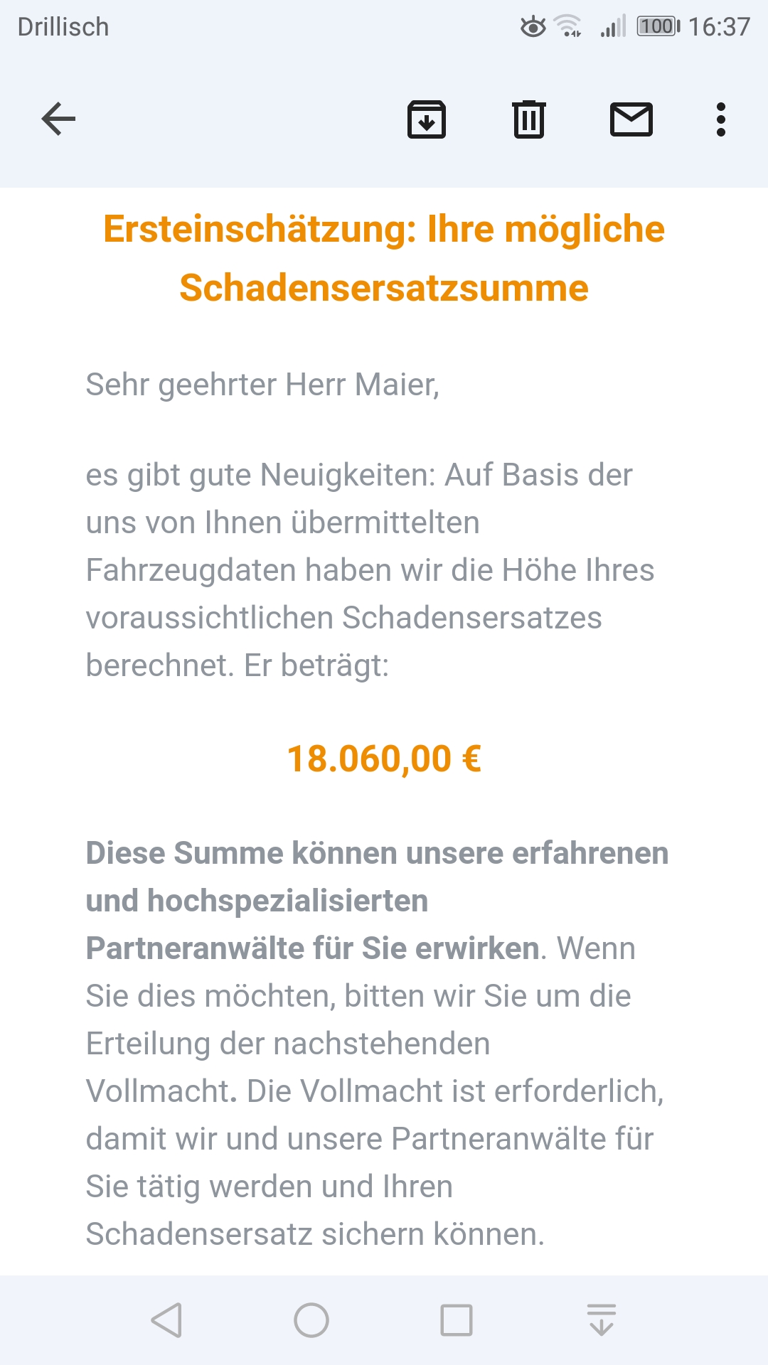

    Mich macht stutzig dass es so viele Anwaltsportale gibt die da was machen wollen. Sind relativ seriöse dabei. Hab das mal eingegeben auf einem, und es kam das im Anhang. Ich frag mich bloß woher der Schadensersatz kommen soll. Von dem kleinen Händler wo ich meinen Mondeo als Jahreswagen her hab? Oder vom Ford Konzern? Deshalb wäre mal interessant ob das mal jemand geprüft hat.

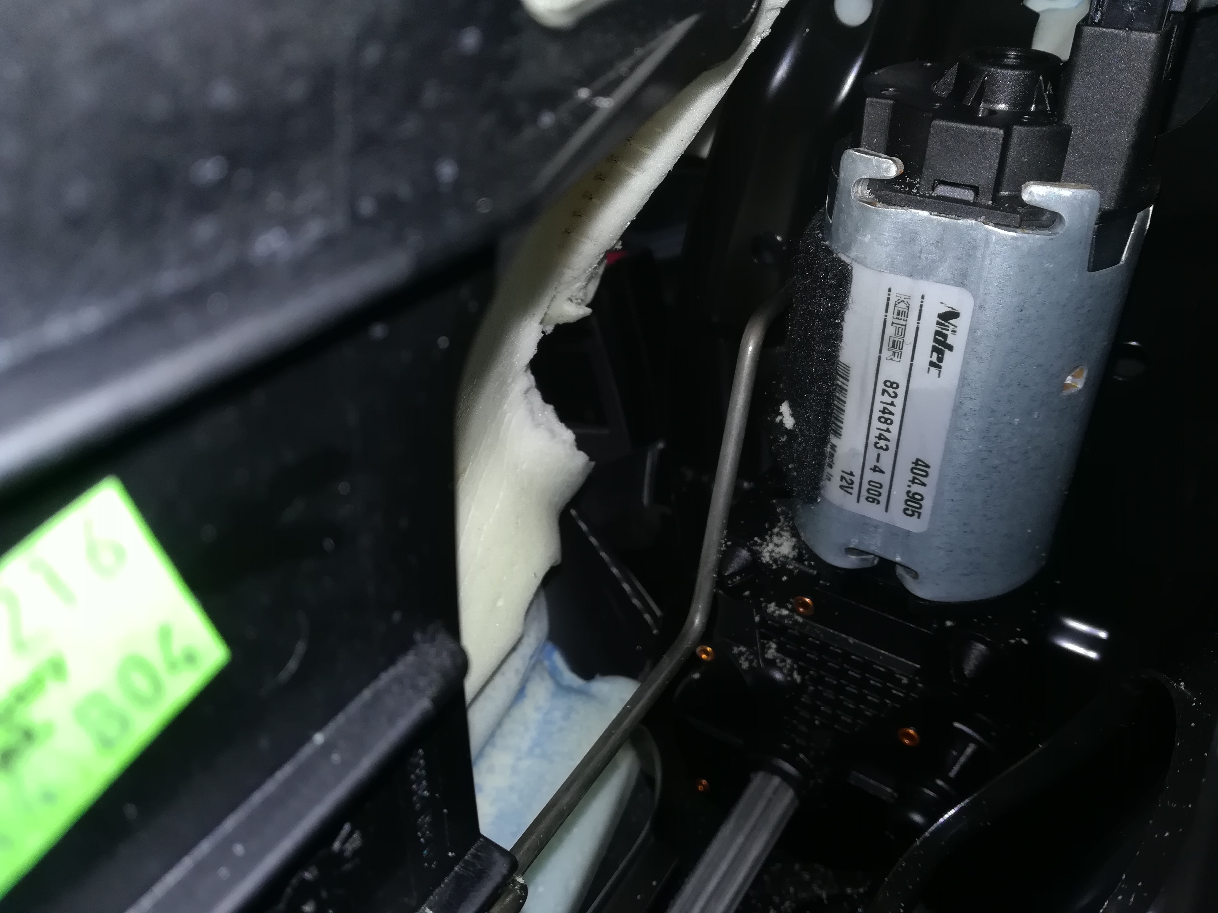

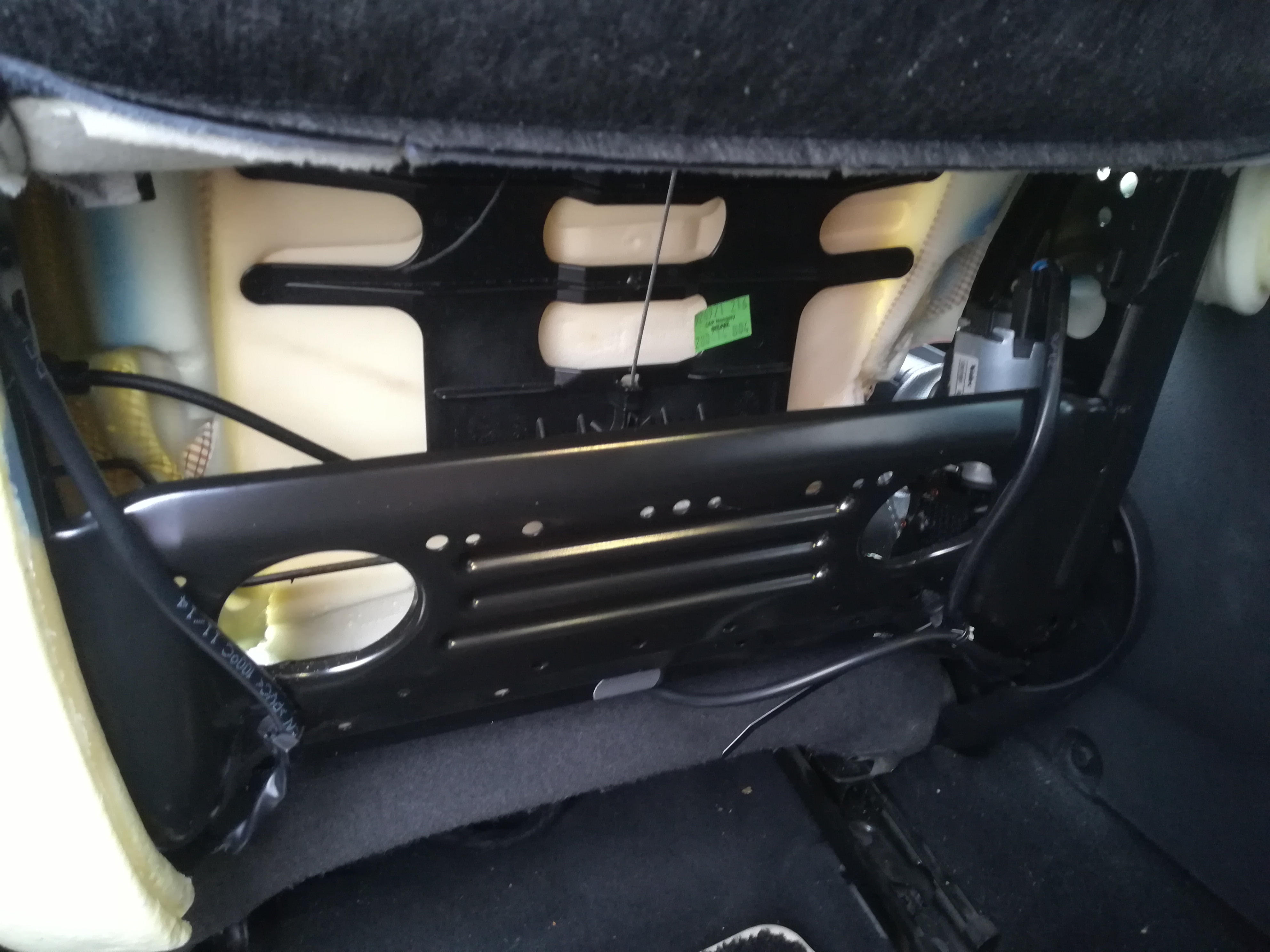

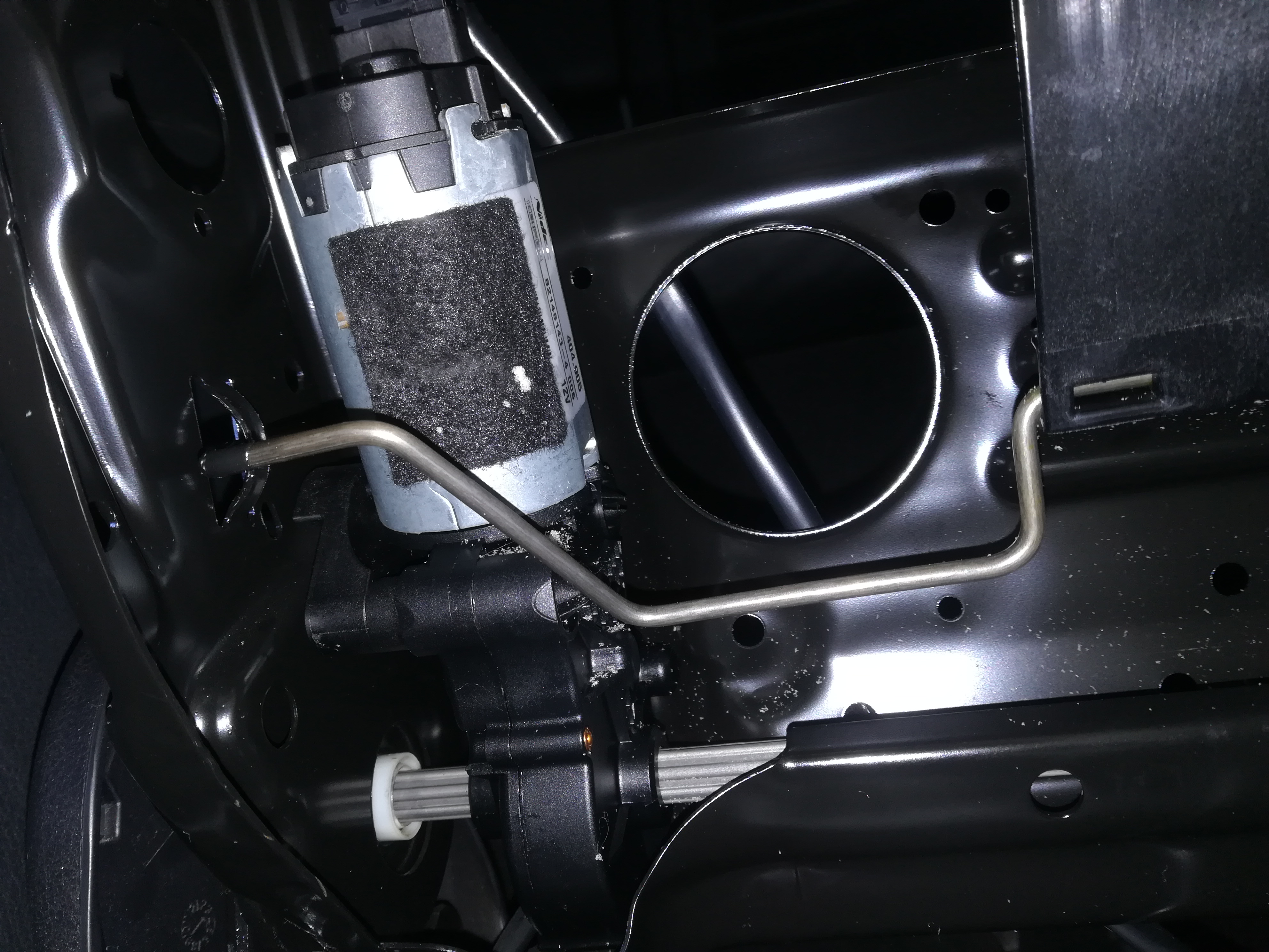

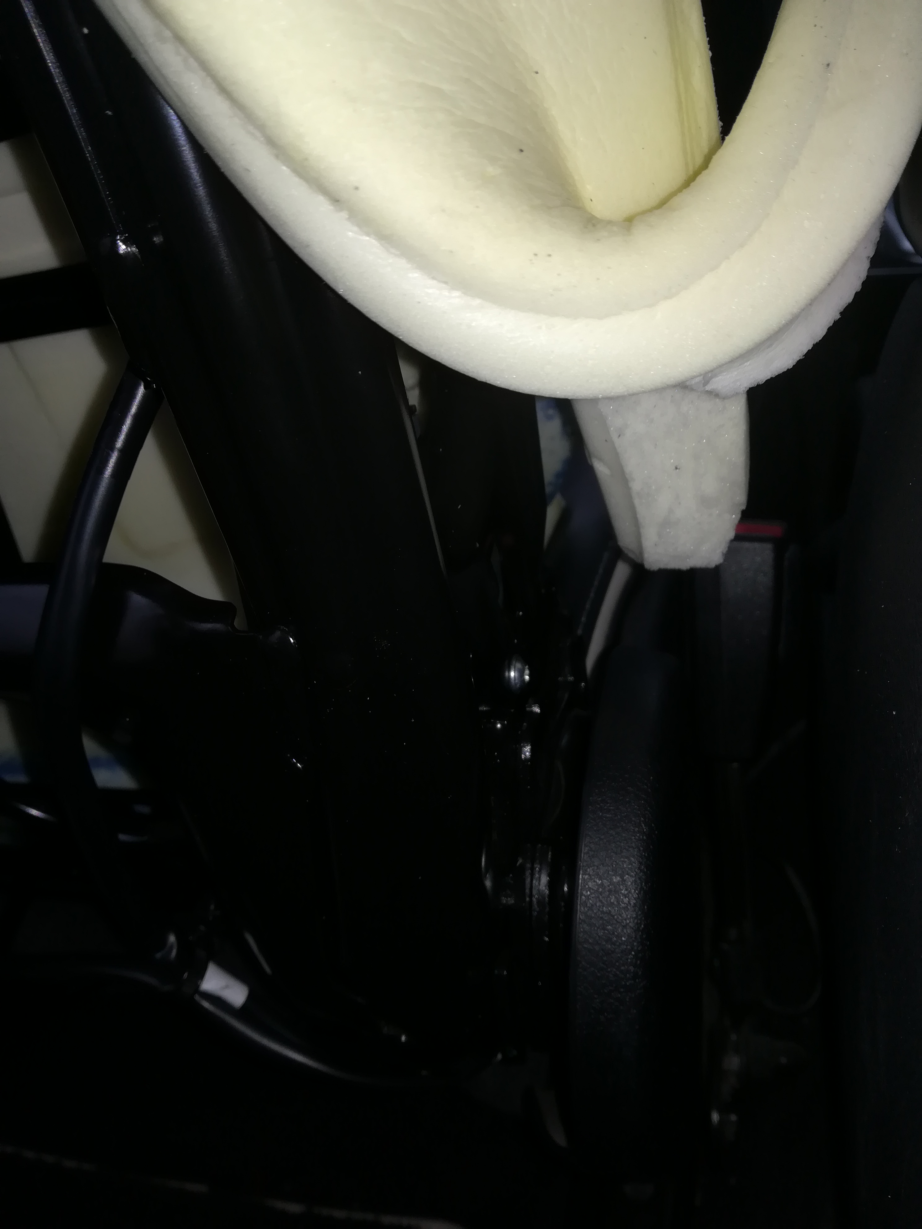

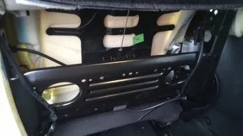

    Hallo zusammen, endlich hier freigeschaltet wollte euch mein 3stündiges Leid teilen. Habe vor paar Tagen fest gestellt, dass mein vollelektrischer Fahrersitz, bzw die Rückenlehne ziemlich senkrecht stand. Wollte die weiter nach hinten fahren, ging aber nicht. Nach vorne bis zum Lenkrad alles kein Problem, aber nach hinten nur bis zur senkrechten. Hab dann das Forum hier durchsucht und alles was ich fand gecheckt. Sicherungen für memory und Sitze OK, langes drücken hat auch nix gebracht. Was blieb: Lederbezüge demontieren und mal Lage checken. Kam bis zum Motor, hab den dann von der Welle abgezogen und hin und her drehen lassen. Ging alles soweit. Dann habe ich mir überlegt, dass ich den Sitz manuell mit der Welle mechanisch umlege, den Motor dann in Endstellung drehe und so wieder zusammen baue. Das habe ich dann auch so gemacht. Habe anbei Bilder gemacht falls jemand Verwendung dafür hat. Für ne bebilderte Anleitung fehlt mir momentan die Zeit. Den Lederbezug abzumachen war ein bischen eun gefummel. Aber ansich nicht schwer. unten an der Rückenlehne dir verschlüsse öffnen und hochziehen. Innen gibts noch zwei Seile mit Kunststoffhalter die am Sitz für Spannung sorgen. Lassen sich aber leicht abmachen. Unter dem Lederbezug gibts nen Schaumstoffpolster mit aufgeklebter Sitzheizungsspirale, da muss man aufpassen dass man die nicht zerreist. Motor mit einer Schraube am Metallgestell vom Sitz befestigt. Sieht man auf den Bildern. Hat alles soweit geklappt. Seltsamerweise geht jetzt alles. Sitz lässt sich bis Lenkrad und hinten an die Sitzbank fahren. Der Motor hat also bloß seine Endposition vergessen. Mal sehen wie lange der Workaround geht. Würd mich interessieren ob jemand sowas schon sowas gehabt hat oder oder obs ne andere Lösung gibt.
