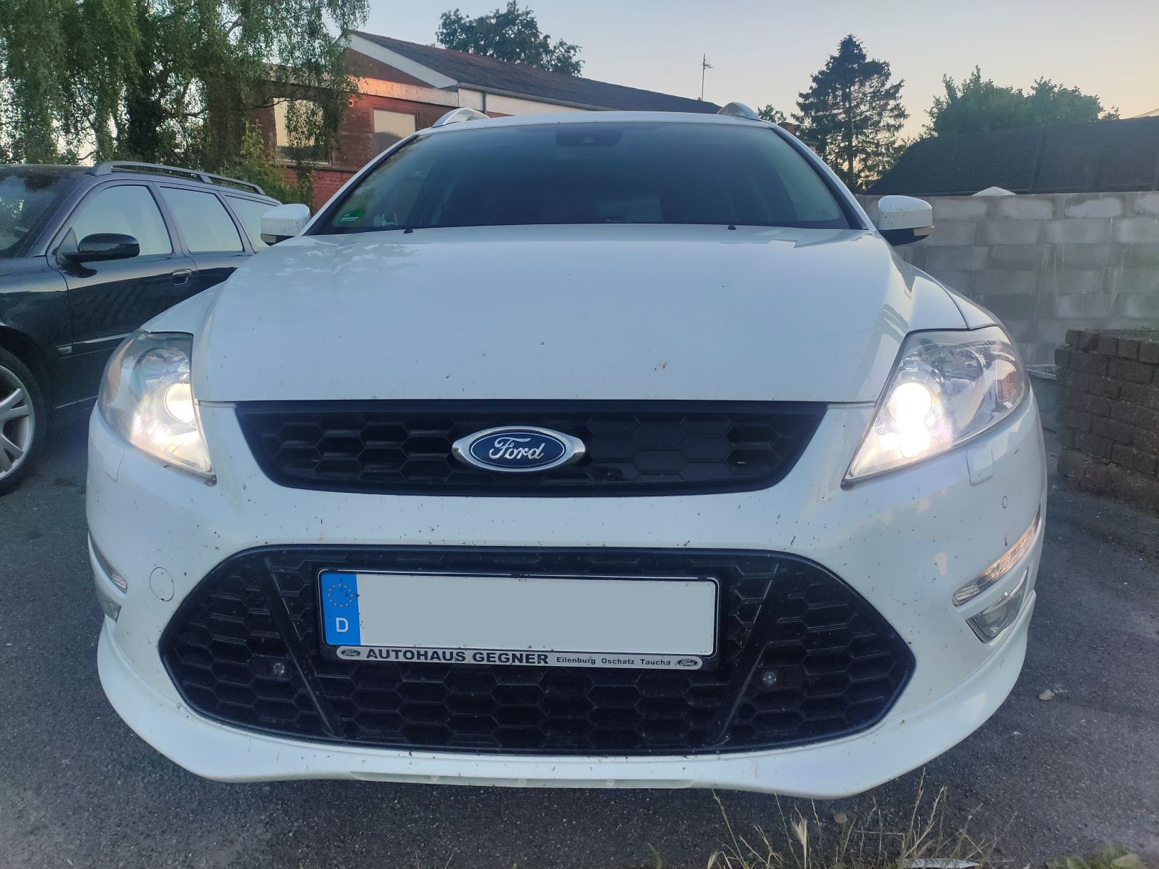

muss ja nicht der Mondeo aus dem Avatar sein. Da er konkret nach Standlichtbirnen gefragt hat gehe ich mal davon aus das er auch welche drin hat. Wäre natürlich der Brüller wenn die nicht angehen weil keine verbaut sind.
Nee, es ist der Mondeo aus dem Avatar. Einmal Mondeo FL mit alles und scharf.

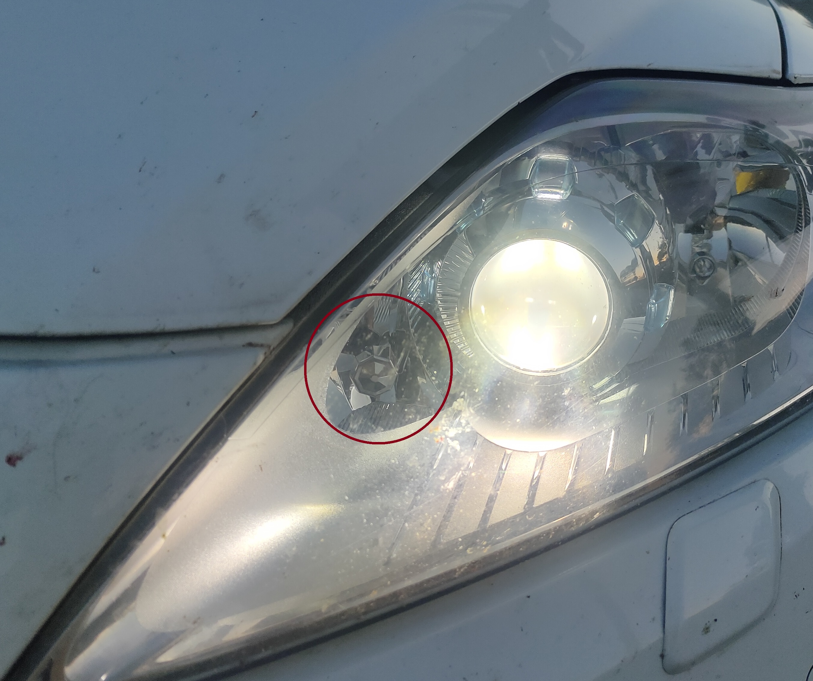

Aber ich hab da (siehe Bilder) so kleine Birnchen neben den Brennern sitzen - und ich könnt wetten, dass die früher gebrannt haben - und es jetzt nichtmehr tun. Zuerst ist mir aufgefallen, dass wohl die rechte davon ausgefallen ist - und mich gewundert, dass ich keine Meldung krieg. Und jetzt sind beide tot. Und ich hab ne Meldung "Beleuchtung vorne gestört" - was sowohl auf defekte LWR Sensoren oder -Motoren hinweisen könnte - als auch auf eine ausgefallene Beleuchtung im Allgemeinen. Nachdem der Amazon-Mann mein Paket wohl irgendwo im Weizenfeld entsorgt hat, warte ich wohl auch noch übers Wochenende auf meinen Diagnosestöpsel, der da Licht (haha) ins Dunkle bringen könnte.

Bin mir nicht sicher, was das für Lichter sind, mir war aber, als würden die immer mitleuchten, mindestens aber wenn der Xenonbrenner an war. Die tun auf alle Fälle Rechts und Links nix mehr und ich würd sie tauschen. Und wenn ich grad dabei bin, hätte ich auch das ecklig gelbe Fernlicht gegen was etwas blaulicheres getauscht - weiß aber eben nicht, was es da gibt.
Ich denke, meine Standlichtbirnen sind durch. Also müssen die Scheinwerfer raus und ich muss die Birnchen tauschen. Welche, tauschbaren Birnchen sind da denn noch im Scheinwerfer, weil ich will mir die Arbeit eigentlich nicht alle zwei monate machen will. Wenn jemand also Teilenummern / Bezeichnungen hätte - wäre super. Wenn ich beim ausbau aufpasse und markiere, wie der Scheinwerfer sitzt, muss ich danach trotzdem das Licht vermessen lassen?
