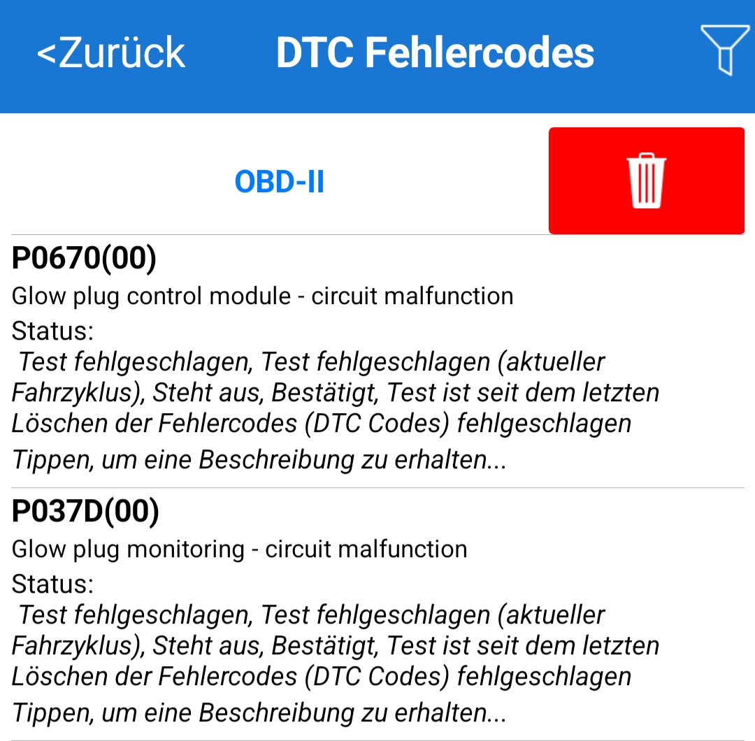

Ich möchte das Auto gerne noch eine Weile fahren. Gibt es irgendwelche vorsorglichen Wartungen, die ihr unbedingt empfehlen würdet? Ich habe z.B. Glühkerzen im Hinterkopf, bin aber kein Mechaniker. Wie ist eure Meinung?
