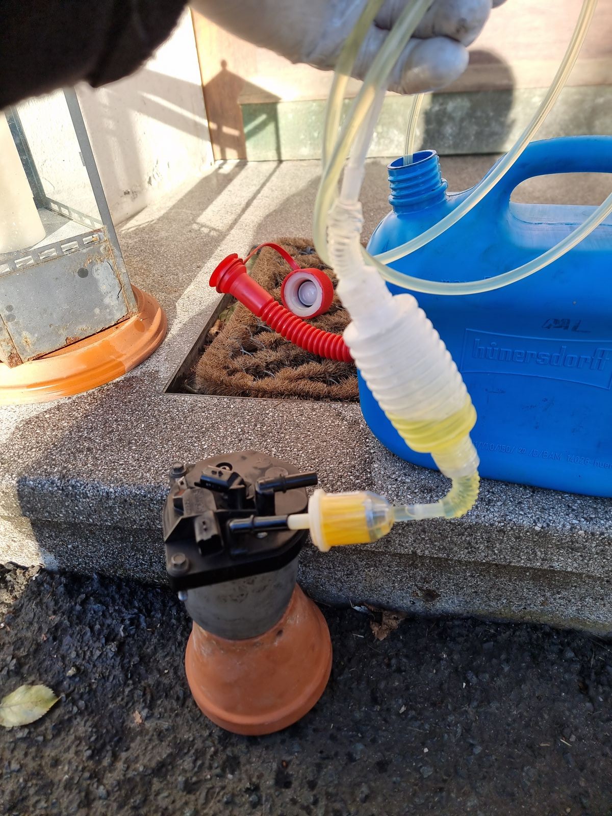

    Ja, Dieselfilter wurde noch nie getauscht. Ein Filterwechsel sollte also in jedem Fall sein.

    Werde jetzt zunächst mal einen neuen Dieselfilter besorgen. Die Temperaturen sind >0°C, also springt er derzeit normal an.

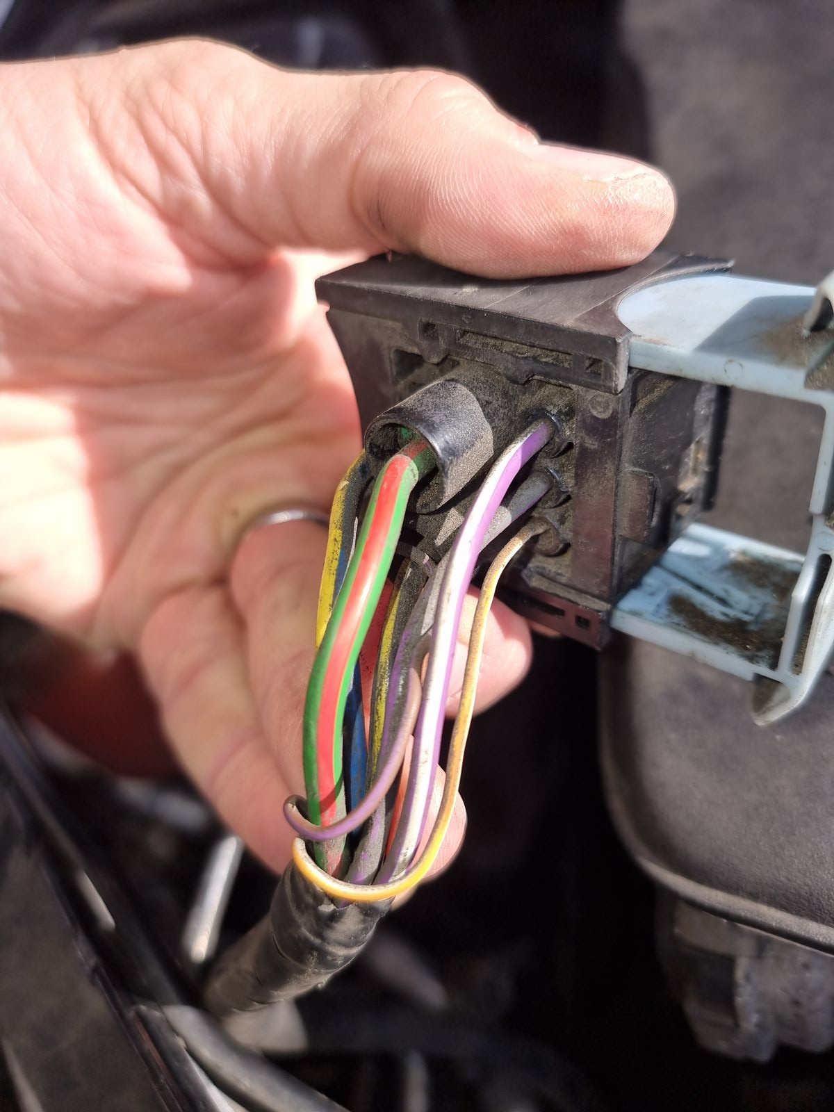

    Da das eine Menge Adern sind, müsste ich erstmal wissen was ich da messen muss. Mir fällt auf, daß das Relais nur mit Kabelbindern am Auto fest ist. Von mir wurde es jedoch nicht getauscht innerhalb der Lebenszeit des Kfz und so provisorisch befestigt.

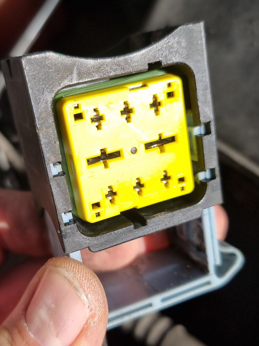

    Die Kontakte in Stecker und Relais sehen gut aus. Ich habe sie dennoch mit Kontaktspray behandelt.
    Da das Relais kein großer Kostenfaktor ist, könnte ich das auch austauschen.

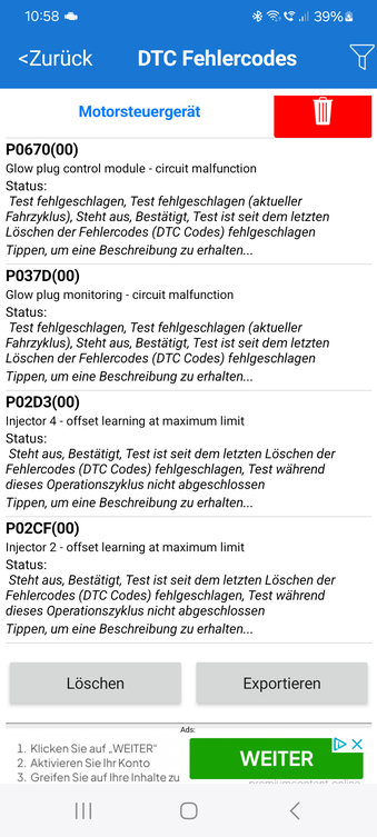

    TADAAAAA, da bin ich wieder 😭 Das Kfz springt heute morgen bei -2°C nicht an, bzw. ich habe es so lange versucht, bis es dann doch geklappt hat. Brauchte aber 3 Versuche von laaaangem Anlasser drehen. Zum Glück habe ich jetzt ein OBD-II Gerät:

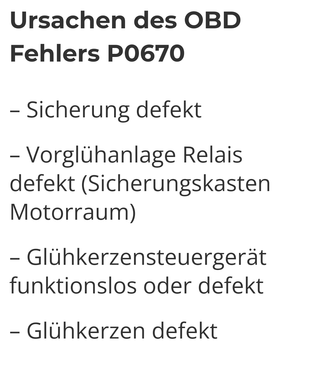

    Carwiki sagt mir dazu:
    https://carwiki.de/obd-fehlercode-p0670

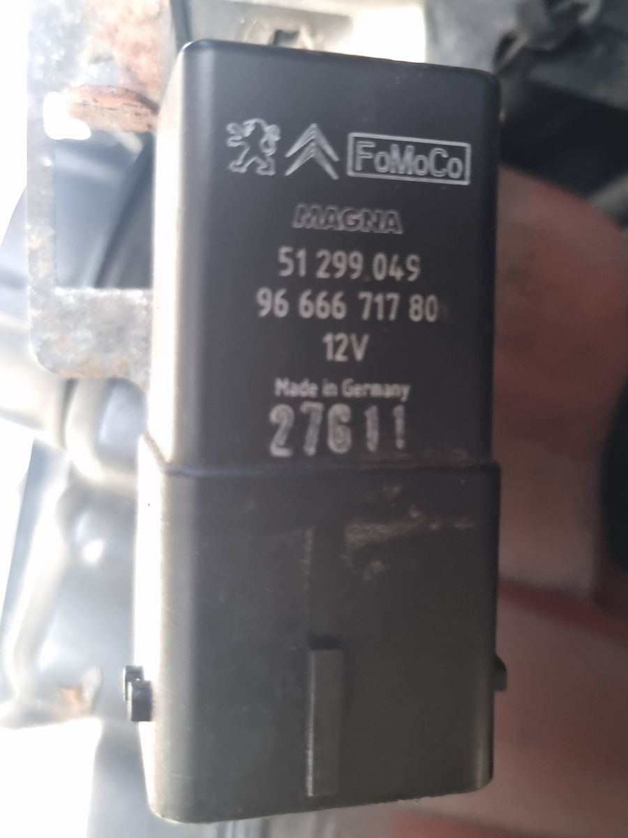

    Hmmm, die Glühkerzen sind neu. Da wo die Sicherung lt. Handbuch sein sollte (F4), ist ein schwarzes Teil. Ich vermute das Relais. Könnt ihr mir helfen?
    Wo sitzt das Steuergerät? Darunter? Oder hat das Auto nur eines von beiden?
    Sorry bin wahrlich kein Kfz Profi, aber handwerklich/elektronisch geschickt, so dass ich einen Austausch ggf. selber vornehmen könnte.

    Sind die angezeigten Injektoren Fehler Folgefehler?
