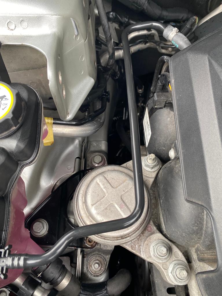

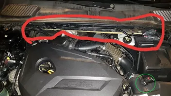

Hallo zusammen, war jetzt länger "Leider" nicht im Forum aktiv.
Wollte nochmals berichten wie das Weiter ging. Denn man verliert ja nicht ohne Grund Kühlflüssigkeit. Hab immer wieder etwas
Nachfüllen müssen, konnte aber kein Leck lokalisieren. Bis ich durch Zufall gesehen hatte das der Schlauch welcher auf dem Bild zusehen ist
leicht geschwitzt hat. Der Schlauch war so porös das die Flüssigkeit langsam austrat. Ich habe mir dann beim Freundlichen ein Ersatzteil bestellt.
(Gibt es leider nur bei Ford) Preis war OK 27 Eur. Dieser Schlauch war von den Anschlüssen auch etwas modifiziert, da der Ursprüngliche Anschluss
wohl öfter Probleme gemacht hat. Schlussendlich ist der defekt nun behoben. Also wer Kühlmittel verliert und es sich nicht erklären kann. Sollte das mal überprüfen.

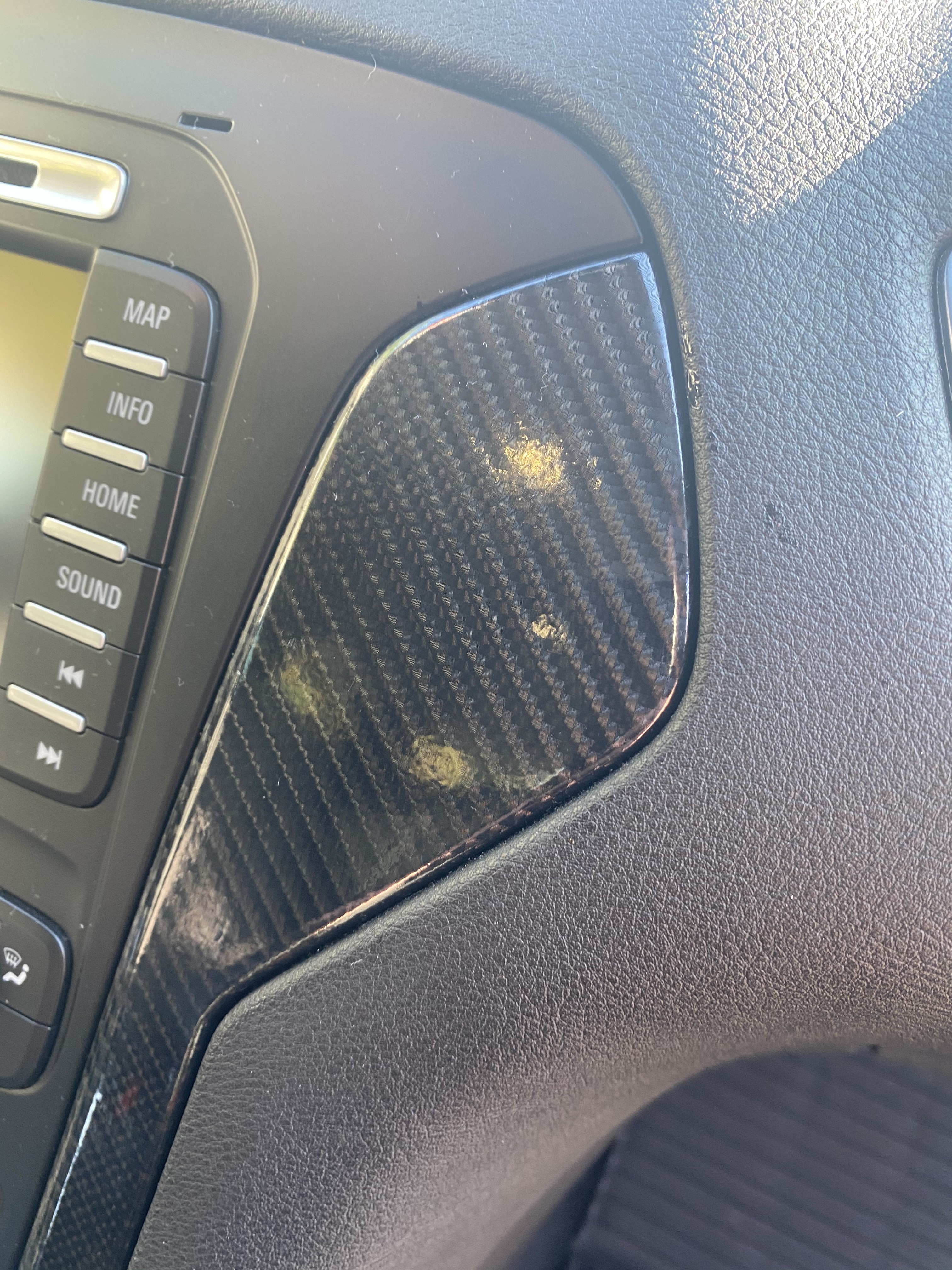

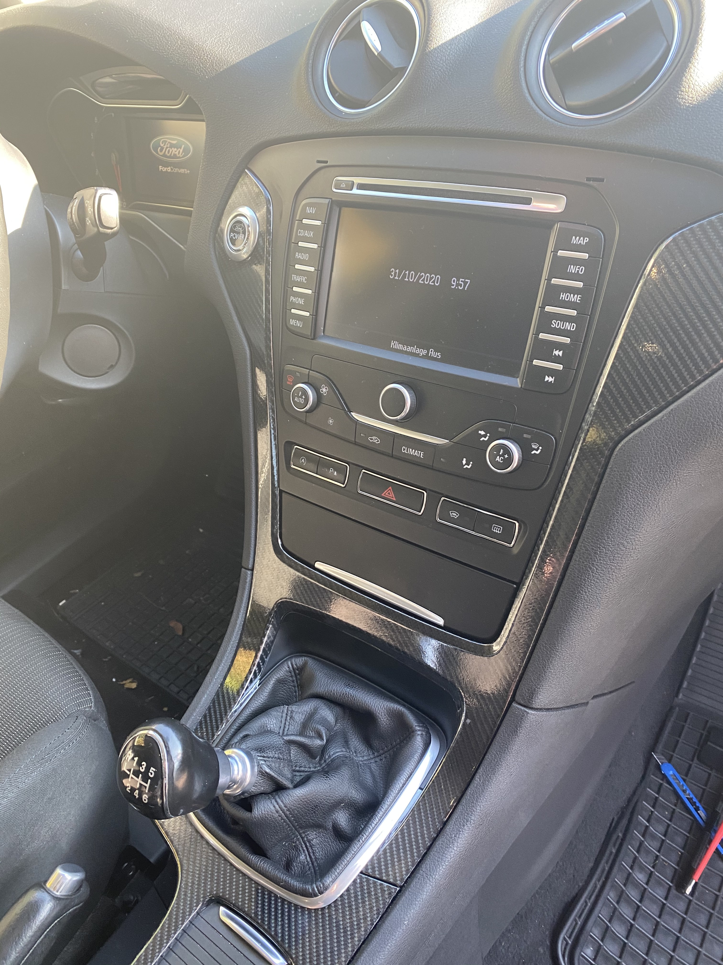

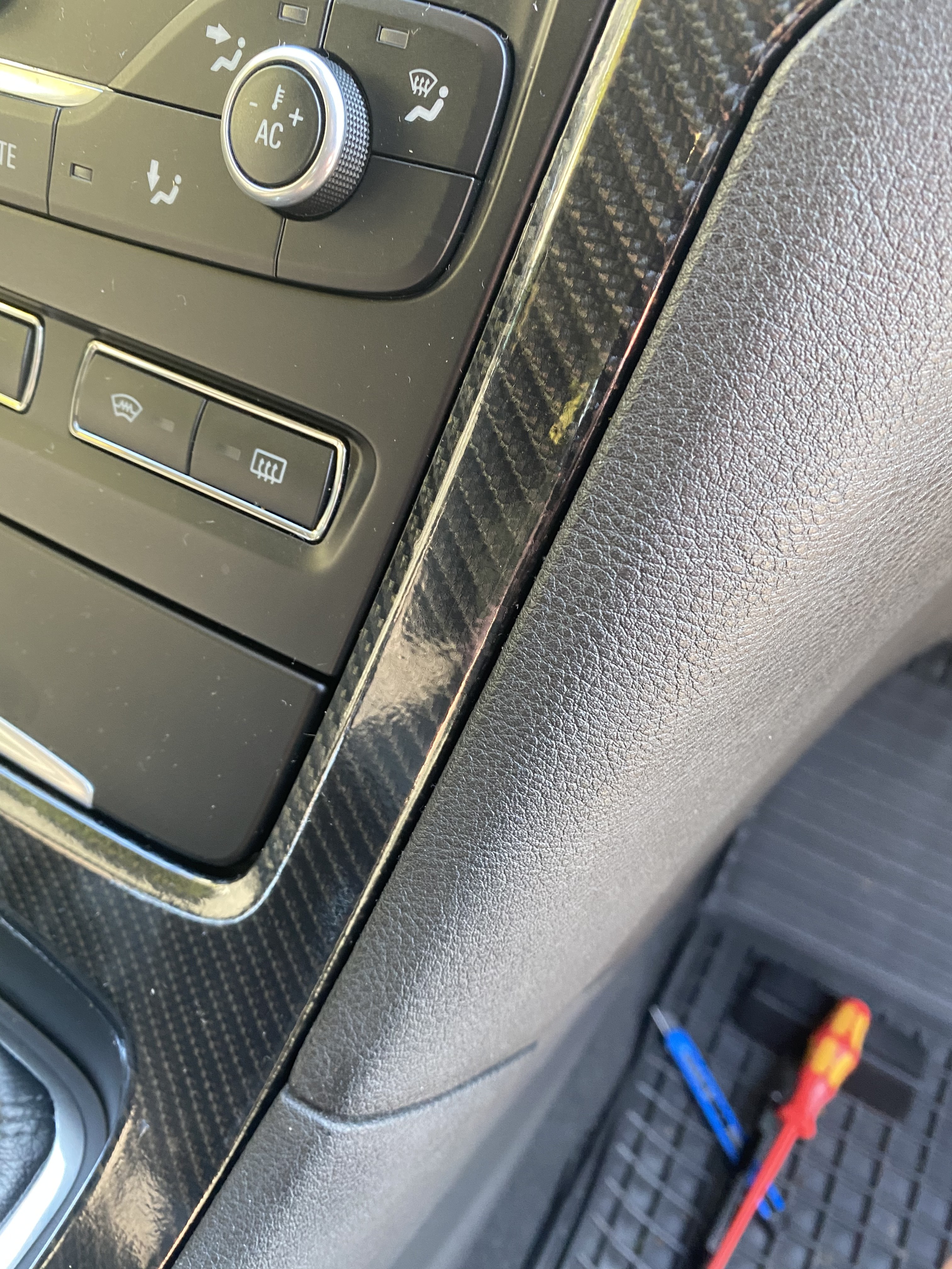

Was für Folie hast du genommen?
Hast du mal einen Link?
Hier der Link : https://www.amazon.de/gp/product/B08…0?ie=UTF8&psc=1
Die Folie lässt sich sehr einfach verarbeiten.

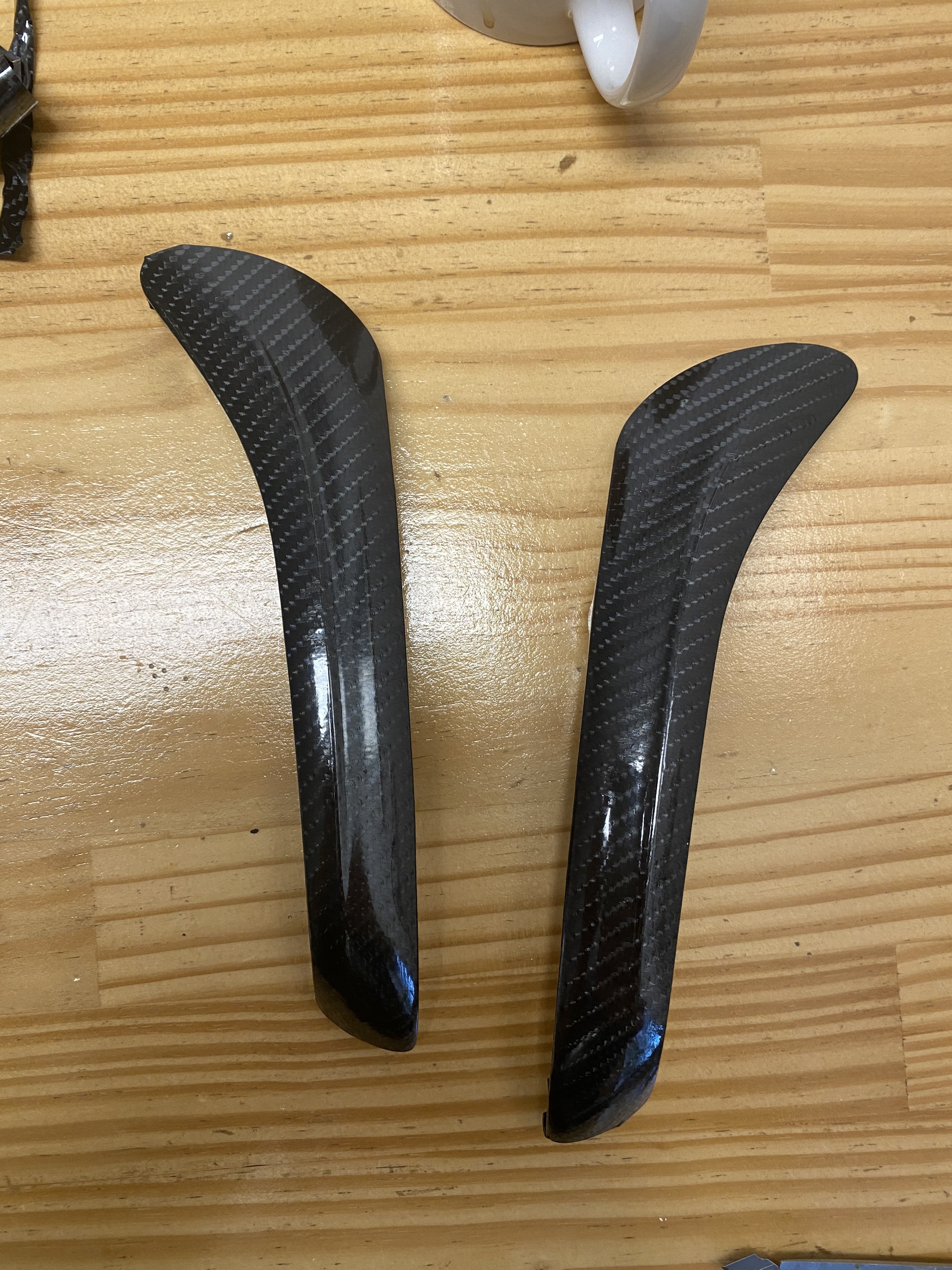

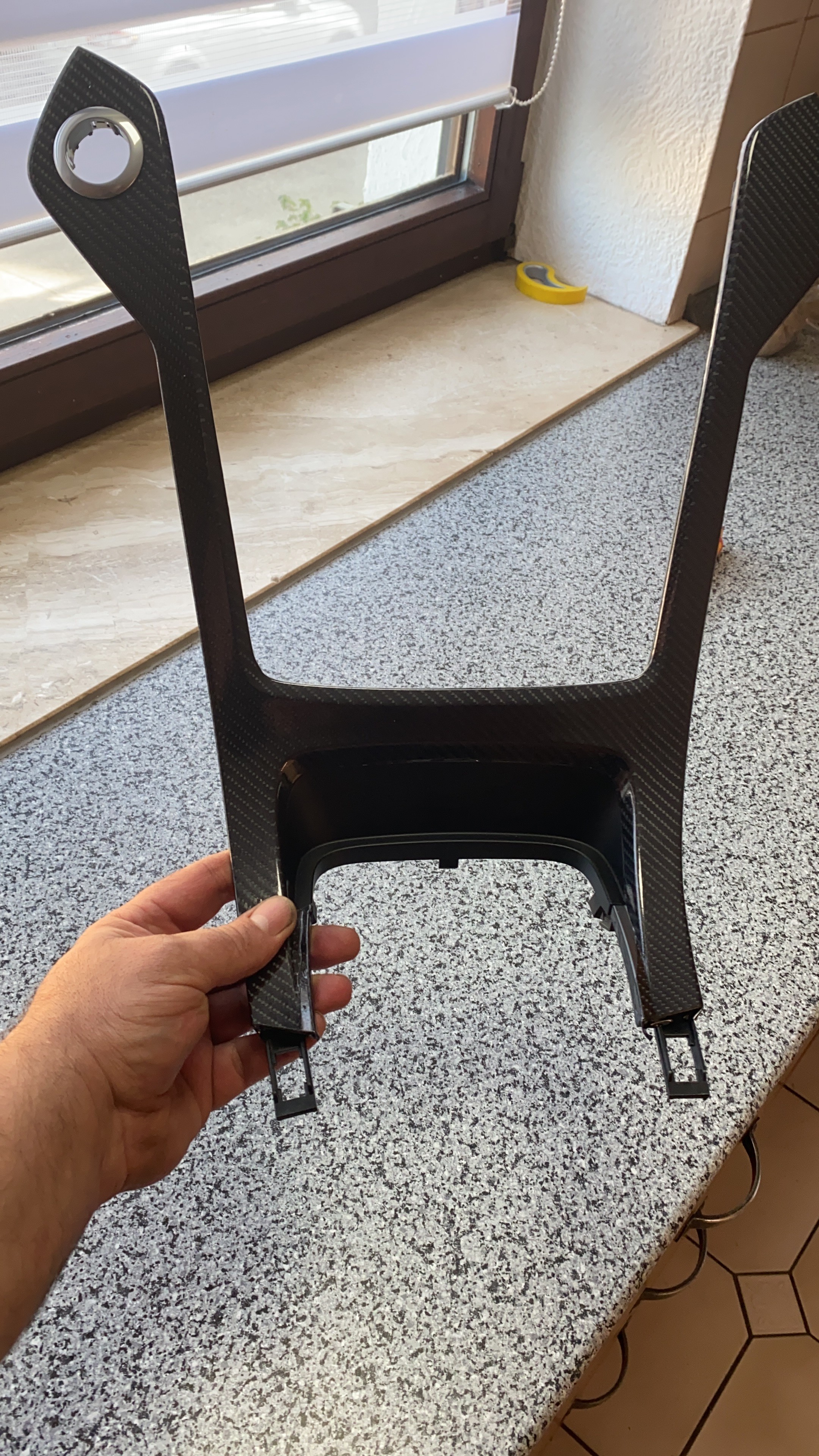

Hallo
Die ganzen Alublenden die bei mir im Innenraum Türen und Armaturenbrett zieren möchte ich mit einer Folie überziehen.
Weiß jemand ob man die einfach herausklipsen kann oder muss man z.B. die Türverkleidung demontieren um sie von hinten raus zu drücken.

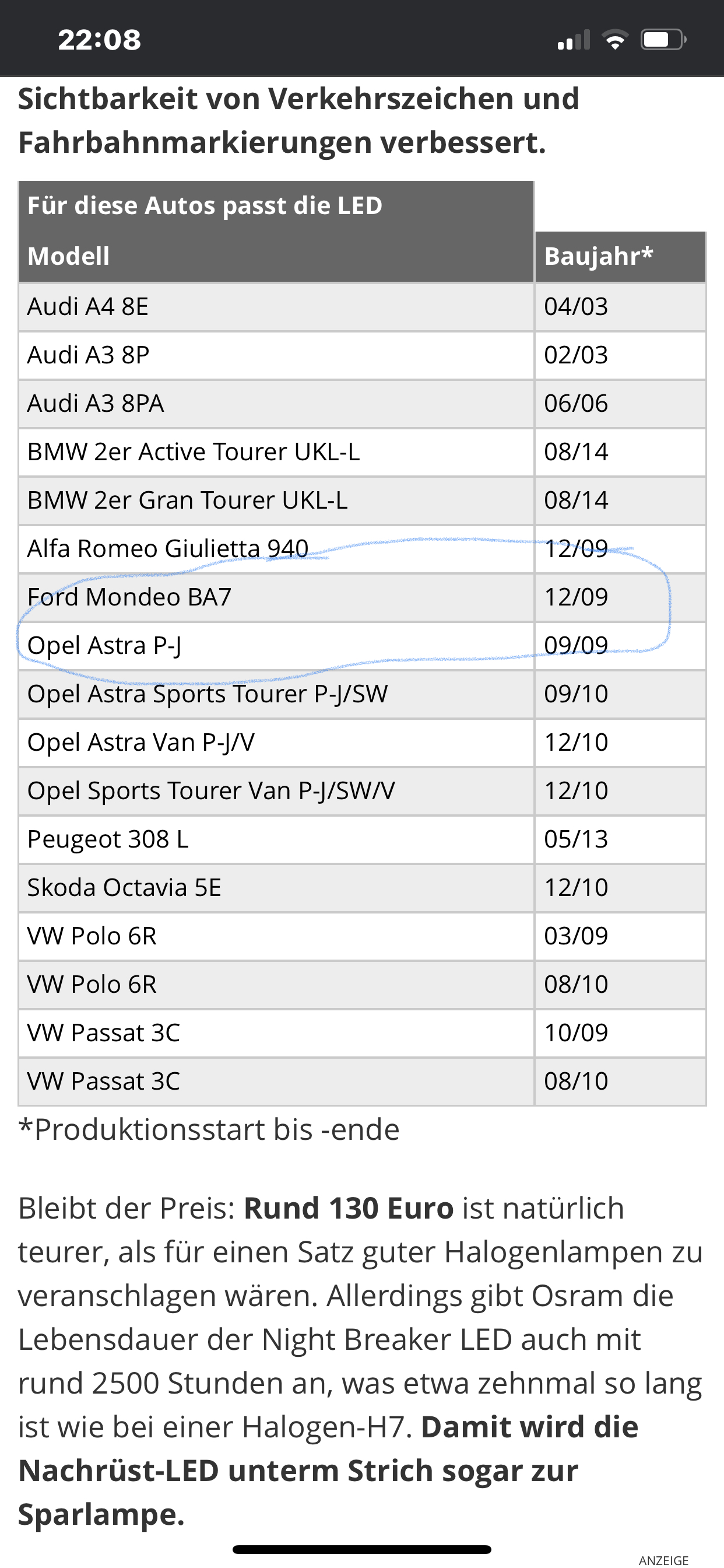

Hab ich im Netz beim stöbern gefunden. Osram hat als erstes die Zulassung das man von der klassischen H7 auf eine LED umrüsten darf. Beim Mondeo BA7 ab BJ12/12. Eintragung ist nicht notwendig. Man braucht nur von Osram eine Bestätigung welche man auf deren Seite bekommt und ein Aufkleber muss am Fahrzeug angebracht werden. Der wird wohl dann mit den Birnen geliefert. Umrüstung ist ohne Aufwand zu erledigen. Einfach wie gewohnt wechseln. Hier der Link zum Bericht
https://www.heise.de/amp/hintergrun…el-4918036.html
Stellt sich für mich gleich die Frage ob ich die bei meinem 2011 auch fahren könnte
