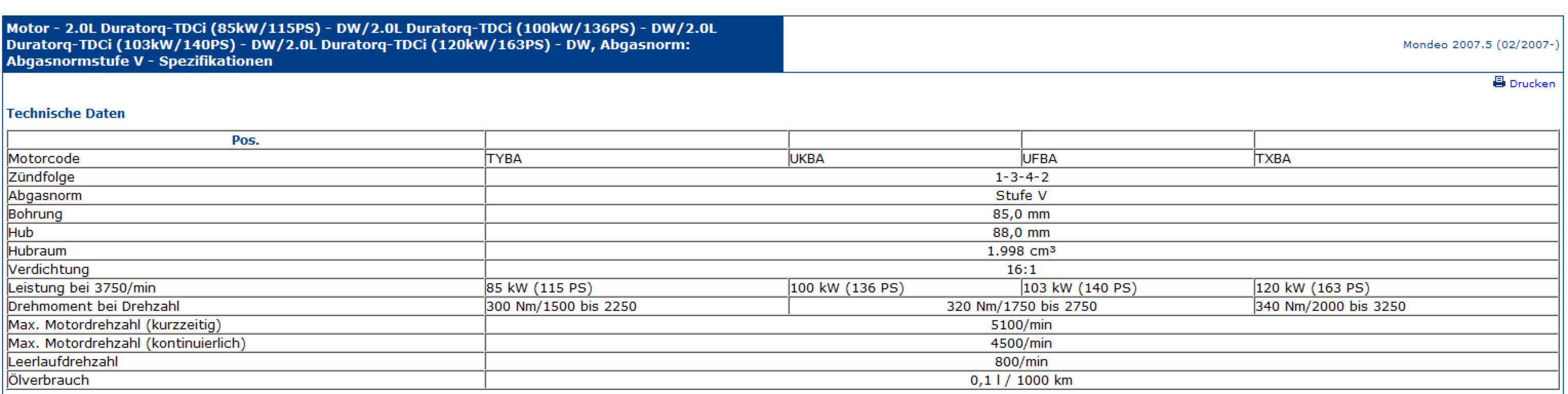

Komisch, denn ich habe im Internet gelesen, dass im Fahrzeugschein unter D.2 angeblich der Motorcode steht. Lange rede kurzer Sinn. Auf dem Motorblock habe ich mit viel Mühe und einer Drahtbürste "T10" lesen können (Könnte aber auch "710" oder "T16" sein). Unter D.2 steht: "TXBA1G" - das könnte auch im Rost gestanden haben. Ist allerdings schwer das auf dem Motorblock zu entziffern. Wenn ich so drüber nachdenke, könnte da tatsächlich "TXB" gestanden haben.
Also bleibt mir aktuell nichts übrig als zu vergleichen und die Community zu fragen. Folgendes habe ich derzeit zusammen getragen:
Ford Mondeo Mk4 Bj. 2014
120kW / 163PS / Diesel
D.2: BA7 / TXBA1G / 5MNBP4
Auf Motorblock: "T10", "710", "T16", "716" oder eben "TXB" ?!
