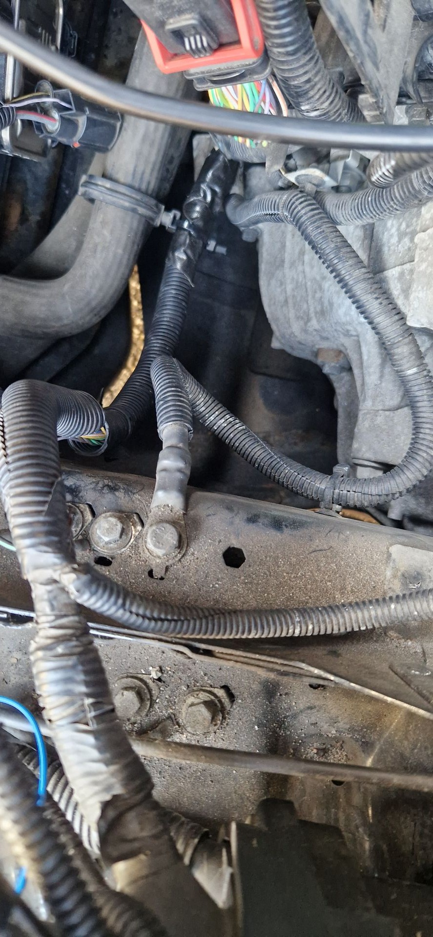

Heute habe ich ausgiebig am Mondeo geschaut, ob das lila Kabel, das für die Lüftersteuerung verantwortlich ist, an dem Y Bogen beschädigt ist. Daher habe ich den gesamten Kabelbaumchutz bis unten am Motor geöffnet und das lila Kabel mit dem Multimeter akustisch auf Durchgang geprüft. Vom Stecker am Lüftermodul bis zum Abzweig unten am Motor, an dem die Kabel ins PCM gehen, der Ton war gut zu hören, also scheint bei mir die 1% zuzutreffen, dass es nicht am Y Bogen ist. Auf dem Foto ist das die Stelle, die provisorisch mit Tape umwickelt ist.
Um keine weiteren elektr. Schäden zu verursachen, die hat mein Mondeo öfters, möchte ich nicht am PCM das 0,5mm lila Kabel überbrücken, ohne zu wissen, wo es sich genau befindet.
Am Lüfter sehe ich das lila Kabel, an dem Stecker zum PCM ist das lila Kabel schwer zu finden, da es auch lila Kabel mit Beschriftung gibt. Daher die Frage, ob es einer weiß, an welcher Position das lila Kabel am Stecker ist.

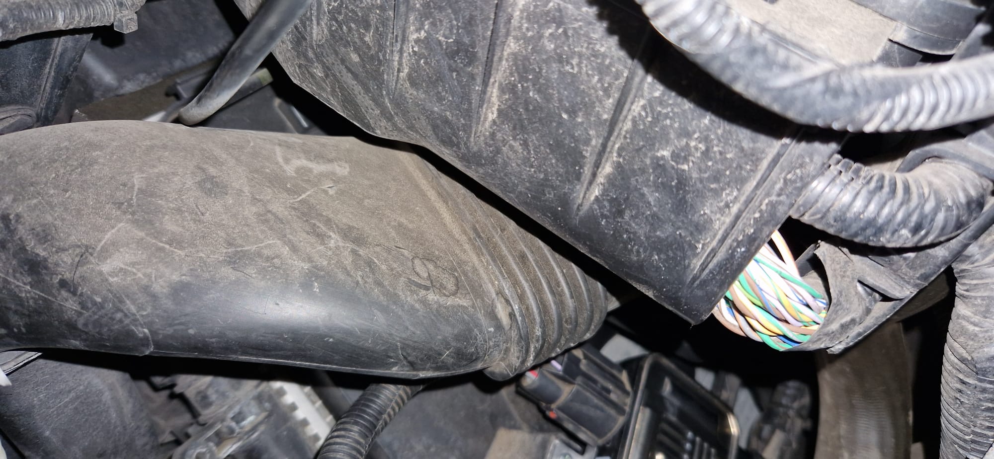

Ich habe auch gesehen, dass der große PCM Stecker nicht die einzelnen Stecker nummeriert hat, deswegen die Frage, wo das lila Kabel dort 'ankommt': z.B.in der ersten Reihe, auf der linken Seite die Nummer 5, da ist der Stecker von dem lila Kabel. Dann würde ich versuchen den PCM Stecker zu öffnen, um das Kabel zu prüfen und ggf. zu erneuern.

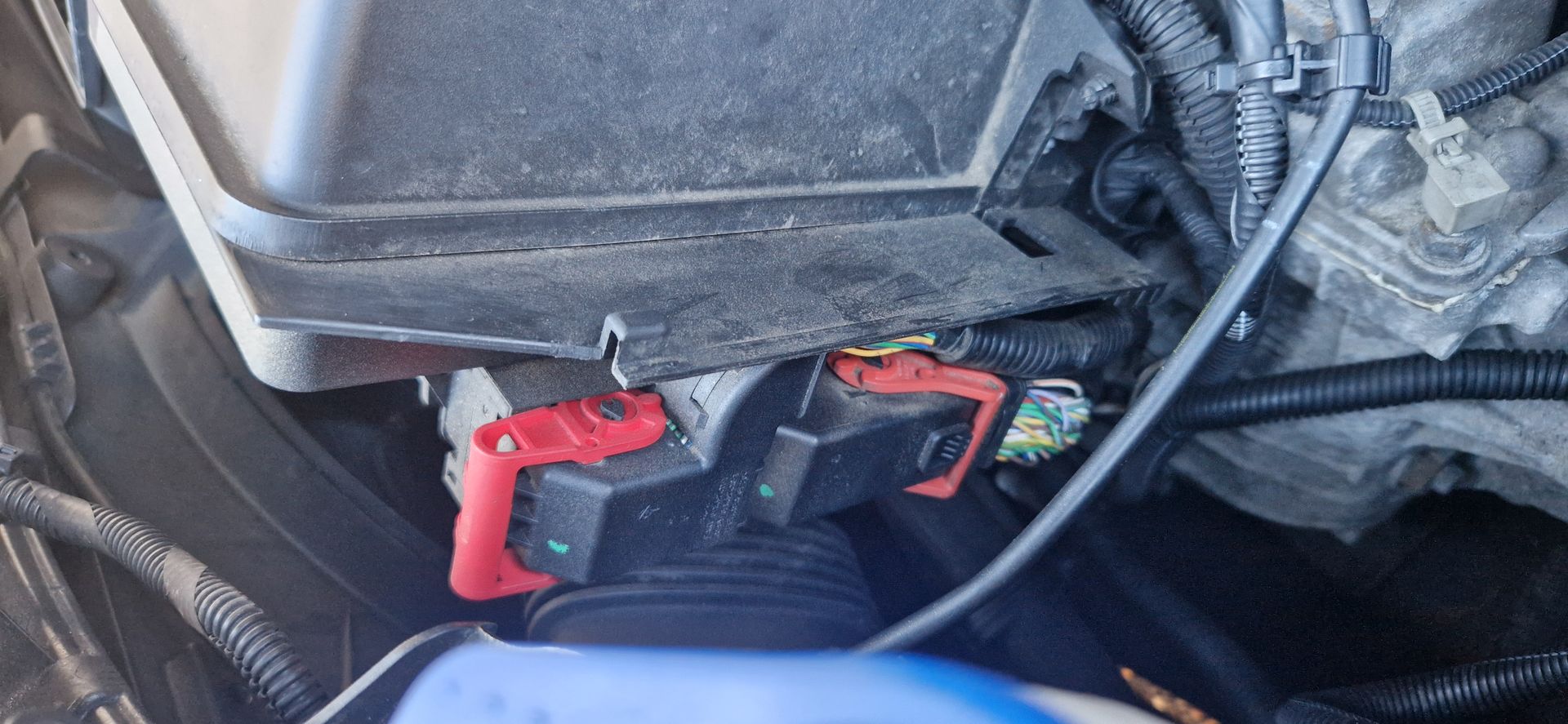

Ich habe das PCM gefunden:-). Wie kann ich herausfinden, welches Kabel für die Lüftersteuerung ist? Das sind Fotos von dem oberen Stecker.
