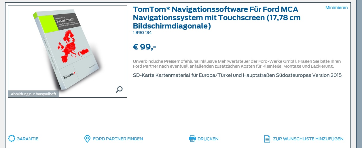

ZitatIch war gestern beim FFH,der hat mir die neue Version 2015 von TomTom draufgeladen.Preis: Speicherkarte 91,51
Programmiert 23,19
Plus 19% ges.136,49
also das finde ich frech für das Karte einlegen Geld zu nehmen ! das geht mal gar nicht.
Und die Karte kostet 99,-€ nicht 108,-€... ist jetzt nicht die Welt aber trotzdem.
zu mal es im Ford Zubehörshop für 99,-€ steht ....
Und ich habe geguckt für die Version 2016 gibt es noch keine Bestellnummer !
Das Problem bei selbst mitgebrachten Teilen für die Werkstatt ist immer sie muss auch darauf Garantie geben.
Sie baut es ein und trägt erst einmal das Risiko.
99,-€ ist doch schon ganze Zeit jetzt der Preis ... seit dem gab es auch keine 69,-€ Aktion mehr im Moment
