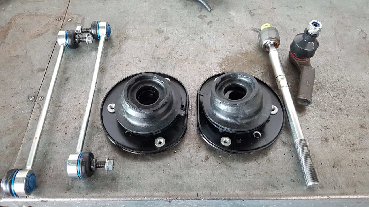

joar ich habe auch ein bisschen weitergemacht ... allerdings nicht das Geld in Tuningteile investiert sondern in die Autotechnik selbst.

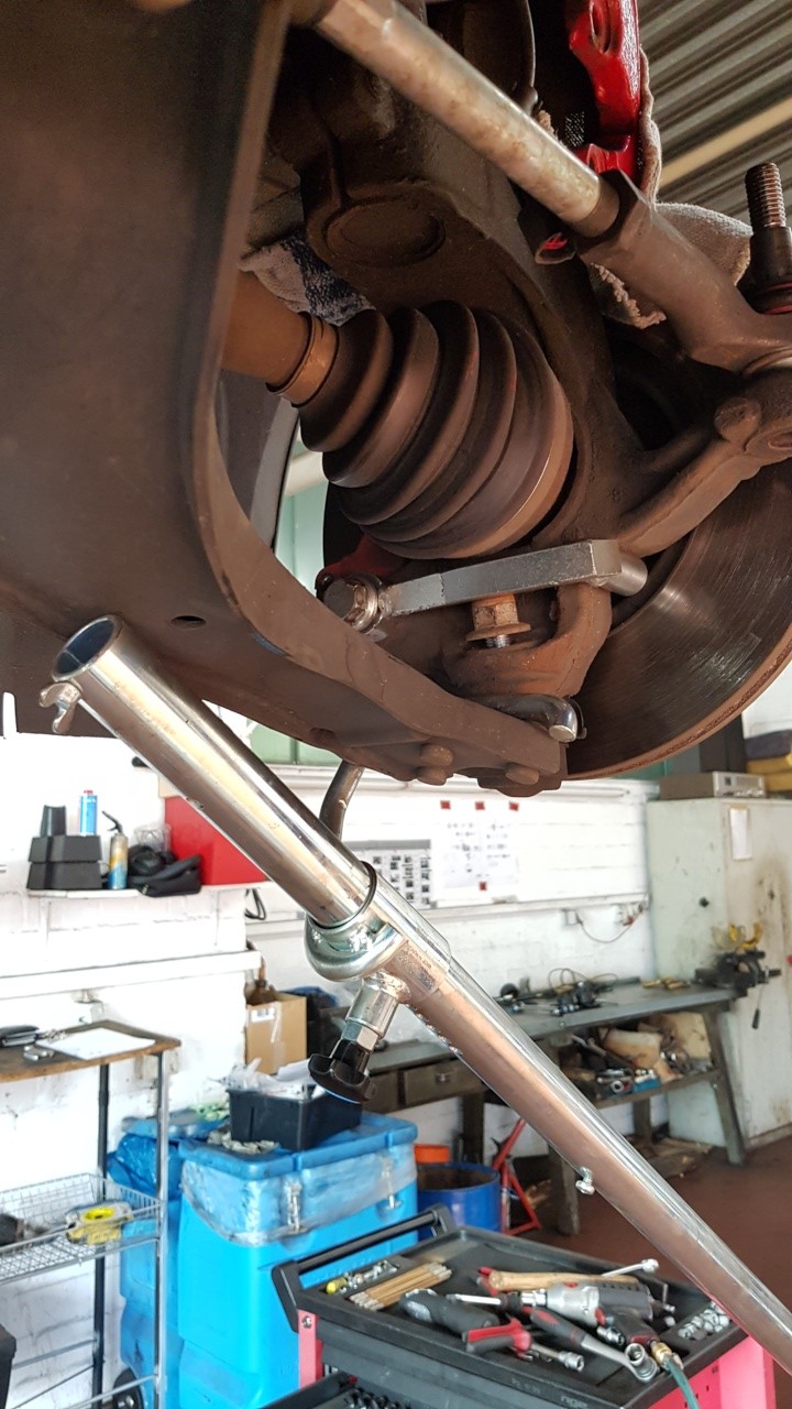

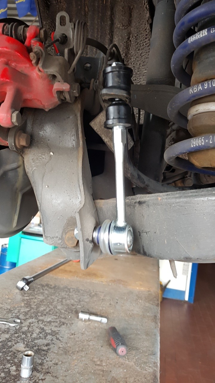

Ich hatte ja so ziemlich alles schon gemacht aber nun sind die Stabistangen und die Buchsen hinten neu endlich.Vorne habe ich noch mals alles komplett zerlegt und die Domlager erneuert sowie die Verbindungsstangen und die Spurstange und das Endstück links ( rechts war schon neu )
vorne habe ich gemacht weil ich ja beim Einschlag so ein leichtes knacken habe.
Naja ist aber immer noch da ... also habe ich geschaut und gesucht und einen Instandsetzer gefunden für das Lenkgetriebe.
So kostet mich das keine 700,-€ und mehr sondern nur 210,-€ und ich kann das Auto bei mir auf der Bühne stehen lassen einfach.Ja und meine Tür vorne rechts wird nun neu lackiert wegen der Farbabweichung
