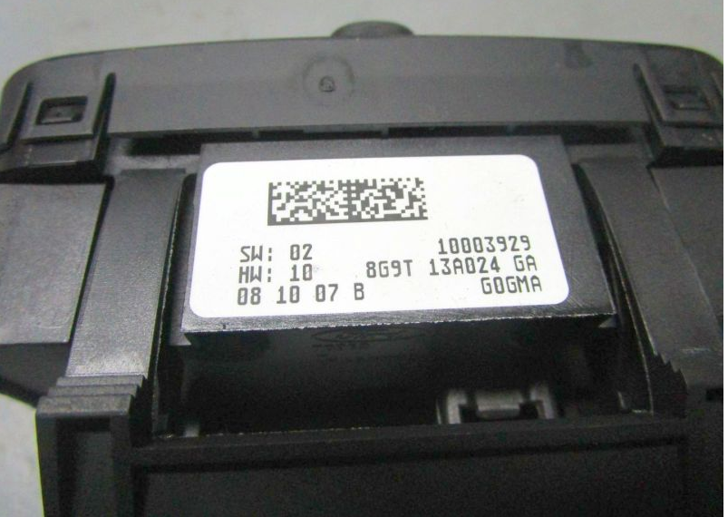

Interessant, das würde ich gern dem Wiki hinzufügen, hast Du da zufällig eine Teilenummer zu?
Für Dich doch immer...
Hatte mir gleich gedacht, dass es besser wäre, die Nummer mitzusenden. War schon etwas am fortgeschrittenen Abend.8G9T-13A024-GA; Da Genuine Parts insolvent ist und die Seite nicht mehr funktioniert, kann ich leider nicht mehr umschlüsseln wie im Wiki beschrieben.
Schalter in schwarz ohne silberfarbene Applikationen wie bei Titanium (wobei das irgendwann wieder verschwand, ich glaube so 2013 als auch die Luftdüsen in der B-Säule verschwanden).
Der Schalter ist von 2008, und ich dachte immer diese Form gibt es nur im FL mit der Gummierung am Drehschalter.
Mein vFL sah anders aus (Keine Gummierung am Drehknopf).

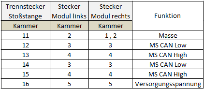

Update:
Es liegt eine Unterbrechung im Kabelbaum vor, wie bei jofel , nur für das rechte Modul.
Am Stecker für das BLIS Modul hat Kammer 5 kein Signal zu Kammer 16 des Trennsteckers des Stoßstangenkabelbaums.Durchmessen des alten intakten Kabelbaums (vor TPMS Nachrüstung) ergibt folgende Verbindungen:
Wie das mit Spleißen im Kabelbaum gelöst ist, sehe ich dann beim Zerlegen und Reparieren.
Danke, jetz sehe ich auch wie die Termination wirkt, wenn keines der Module angeschlossen ist.
Oh, da bin ich im Wiki wohl falsch abgebogen, war bei "Stecker und Kabelbäume.
Ich bin aber noch ein bischen am rätseln, wo welche Pins vom Verbindungsstecker Stoßstange (Pins 11-16) zum Radar-Stecker hingehen.
Masse und Vcc sowie CAN H und L klar, aber die "Termination" nicht wirklich. Ist die im Stoßstangenkabelbaum integriert und geht gar nicht zu den Radarelementen? -
