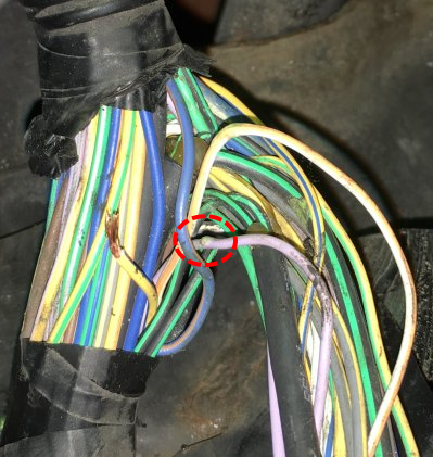

    Vermutlich passiert folgendes: Leitung ist gebogen und die Isolierung etwas in Mitleidenschaft gezogen aber ggf. noch gut.
    Dann durch Servicevorgänge weiteres Biegen (z.B. am MAF beim Luftfilterwechsel, PDC z.B. Sensortausch) aber irgendwann minimal undicht.
    Die Feuchte beim Kupfer sorgt für die Korrosionsprodukte und damit wird die Leitung etwas größer und bildet diese "Schwellungen".
    Beim viel zitierten Y-Bereich wurde die Leitung wahrscheinlich schon bei der Herstellung beschädigt.
    Allerdings kenne ich auch Fälle, wo beim Herstellen des Kabelbaums im Bereich des Abisolierens durch schadhafte Transportrollen beim Leitungsablängen die Leitungsisolierung schon kleinste Löchlein bekommt und undicht ist.

    Da das Lila Kabel an der Knick-Stelle wohl eher nur im vFL betroffen ist, könnte es doch sein, dass das Lüfter-Steuergerät etwas hat?
    Oder das Lila Kabel direkt am Stecker zum Lüftersteuergerät.
    Das hatte ich auch, zusätzlich zur Trennung "im Knick".
    Hier der Link zu meinem etwas älteren Bild:
