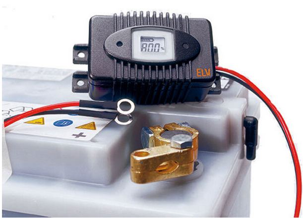

Interessant wäre ja ob man an den Ladezustand (SoC = State Of Charge) des BMS ran kommt? Das wäre die einzig valide Grösse zur Aussage über den Zustand der Batterie. Die Bordspannung (Batteriespannung) ist nämlich nicht unbedingt aussagekräftig ob die Batterie noch ok ist.
Ich habe sowas bei mir verbaut:
ELV Power Brick PB 500 Blei-Akku-Informationssystem mit Aktivator
Das war aber vor 15 Jahren deutlich günstiger.
Neben der Spannung kann auch der Zustand der Batterie in % angezeigt werden und das hat bisher recht gut mit der Angabe gestimmt, die der Batterietester in der Werkstatt angezeigt hat. Das war so bei 35% oder auch 40%, natürlich nach Laden der Batterie über Ladegerät oder bei genügend Aufladung durch's Fahren. Das heißt aber auch, dass nach dem Laden z.B. nicht mehr als 35% angezeigt wurden. -
