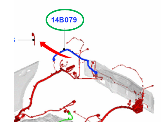

    Kennt jemand diese Leitung zum Thema CD-Wechsler?
    1504711 = 6G9T-14B079-AB
    Ich habe die bei meinem vFL bewusst nicht eingebaut, aber der Wechsler tut.
    Oder ist das für z.B. Fließheck eine Verlängerung, weil dort der Wechsler links sitzt?

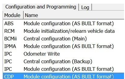

    Das hatte ich im Prinzip gemacht, da ich heute FORScan Premiere an diesem Fahrzeug und überhaupt hatte. Bisher nur Elmconfig seit ein paar Wochen. (Lieber spät als nie...)
    FORScan war er eine ganze Weile beschäftigt alles zu scannen, CDP war nicht dabei.

    Der CDP wird mit FORScan nicht gefunden (erweiterte Lizenz), wie hier abgebildet.
    Die Liste hört nach 2 x IPC auf.
    Ich vermute, dass ein Zwischenstück erforderlich ist, das entweder DAB oder aber den CDP mit dem Radio / Navi und damit dem restlichen Kabelbaum verbindet.
