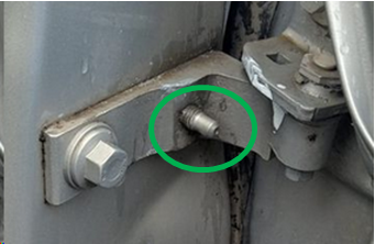

    Was man jetzt so sehen kann, hast Du mit der B-Säule vermutlich nochmal Glück gehabt. Die Tür hat einen Abdruck zwischen den Scharnieren hinterlassen.
    Und der Zentrierbolzen hier sieht etwas nach unten gedrückt aus, außer es wäre eine optische Täuschung.
    Wenn's mein Wagen wäre, würde ich nach der passenden Tür suchen (bzw. beide), idealerweise mit der richtigen Farbe.
    Dann Verkleidungen, Kabelbaum, ... bei Bedarf umbauen und die Türen tauschen.
    Nach dem Einbau ausführlicher Test mit der Gießkanne, ob auch alle Dichtungen noch gut anliegen.
    Ggf. findet man auch ne freie Werkstatt, die das macht.
