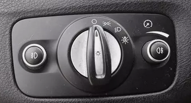

Danke, habs aufgenommen. Bei den Lichtschaltern gibt es ja eigentlich keinen wirklichen Unterschied von vFL und FL, wurde ja auch in zig anderen Ford-Modellen dieser Zeit verbaut.
