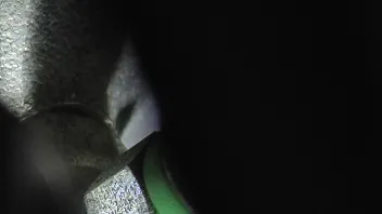

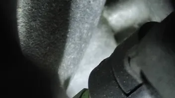

Also hier paar Bilder zwischen Motorblock und Dieselfilterhalterung. Ich wüßte nicht, wie ich das Teil anders deuten sollte als eine Glühkerze.
Frage ist, ob es ggf Unterschiede gibt zwischen Euro4 und Euro5
Für den Euro5 kann man hier mal die Suche bemühen nach EGR - Ventil ausbauen. Wenn das draußen ist, liegen zumindest bei meinem Euro5, laut Forescan Modell 2011, die Glühkerzen auf dem Präsentierteller.
Kein großer Akt eigentlich mit passenden Verlängerungen. Am nervigsten wohl noch das Kühlwasser
Ach verdammt
Jetzt weiß ich auch, warum ich 6 Rückwärtsgänge hab
Also ich müsste mich sehr täuschen, aber ich hatte vor kurzem beim Euro5 2.0 TDCi vorne das ganze Drama der Ansaugung ab, weil ich die Ansaugbrücke gereinigt habe. Und bin mir relativ sicher, daß mich die Glühkerzen dabei auf der Vorderseite angelacht haben

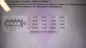

Moin,
nach einer kleinen Odyssee habe ich nun bei meinem 2.0 TDCi Euro 5 überholte Injektoren eingebaut und das Problem der starken Rußentwicklung scheint nach der ersten Probefahrt nun eliminiert zu sein.
Mittels Forescan war die Codierung kein Problem.
Womit ich Mühe hatte, war die Suche nach Korrekturwerten. Vor der neuen Codierung hätte ich gerne verglichen, wie sich diese Werte verhalten.
Zu jedem Injektor habe ich jeweils zwei zusätzliche Codes erhalten, sollte die Korrektur entweder im Plus oder Minus liegen.
Für den mk3 spuckt die Internetsuche genügend Beispiele aus. Aber für den mk4 sieht das dünn aus, im Forescan-Forum gibt's alte Beiträge, dass es für den mk4 keine passenden PIDs gäbe.
Können die Kenner hier dieses bestätigen?
Gibt es im Zuge der frischen Injektoren erlernte Werte, die man resetten sollte?
Laut Forescan sind die Injektoren von rechts nach links durchnummeriert, also scheinbar nicht der Zündfolge nach. Sehe ich das richtig so?
Bei anderen Motoren waren unten die Zylinder bezeichnet und oben die Injektoren. Scheinbar gab es da Verwechslungen.
Bei meinem Motor jetzt nur noch unten beziffert, eigentlich die Reihe für die Zylinderbezeichnung. Verunsichert mich etwas, da ich keine passenden PIDs finde, mit welchen ich die korrekte Reihenfolge der Codierung überprüfen könnte.
Danke im Voraus für eure Hilfe,

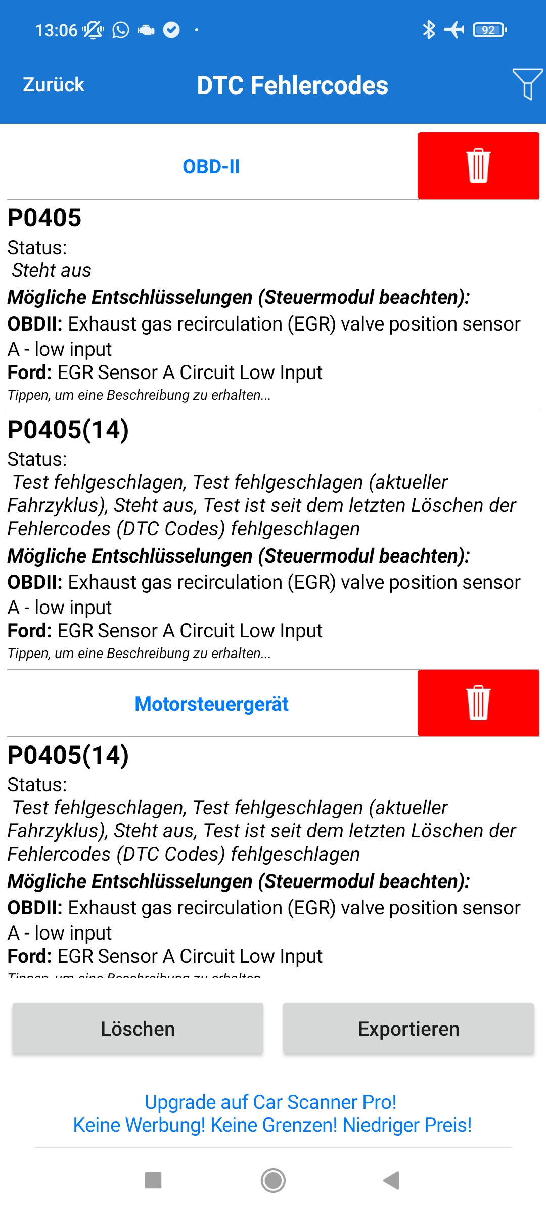

Wenn ich ab Stecker ziehe bleibt bei carscanner die anzeige bei 0%. Ja Fehlercode habe ich . Nur bei forscan wusste ich nicht welche Anzeige die richtige ist da es viele gibt
Und wie ist dein Diagramm auf Car Scanner entstanden, auf dem der AGR - Wert nicht auf Null bleibt?
Regenerierung läuft bei mir ganz normal auch mit gezogenem Stecker. Gestern auf der Rückfahrt aus der Schweiz ausgiebig testen können. Zweimal bei etwas über 80%, einmal aber erst mit 100%. Dann aber auf Schleichfahrt, bei der wahrscheinlich nicht alle Faktoren gepasst haben für Regeneration und diese dann zwangsläufig ausgeführt worden ist.
Seltsam pupeltsam wie Helge sagen würde ?
Ich habe die Anzeige bei mir auf dem Dashboard als Tachoanzeige hinterlegt. Diese bleibt bei mir bei Null.
Sorry, saublöde Frage. Bist du dir sicher, dass du den richtigen Stecker gezogen hast?
Hast du Fehlercodes im DTC?

Ich benutze den Car Scanner.
Bei mir bleiben die AGR - Werte mit gezogenem Stecker bei Null
Das EGR ist ein Proportional arbeitender Stellmotor , wenn du dem Stellsignal abziehst bleibt er wo er ist.
Deshalb kannst du das EGR auch nicht einfach tauschen sondern musst das Neue anlernen, ansonsten verwendet es die Einstellungen des zuvor
eingebauten Ventils, was zu einer inkorrekten Steuerung des EGR Systems führt
Ok, wieder etwas gelernt.
Demzufolge müßte man den Stecker abziehen, wenn es über die Diagnose mit 0% angezeigt wird. Dann sollte der Zustand geschlossen sein und bleiben.
Der Stellmotor scheint nach Zündung einschalten zu kalibrieren. Jetzt weiß ich, woher die pfeifenden Geräusche kommen.
Ist über den Zustand nach der Kalibrierung etwas bekannt?
Meinte ob das Ventil offen oder geschlossen ist wenn ich den Stecker abziehe?
Mfg
Christian
Ich kann es nicht fundiert aussagen, aber von der reinen Logik her würde ich sagen, dass das Ventil stromlos geschlossen ist.
Da ich mich momentan mit dem gleichen Problem herumschlage und gestern deinen Beitrag las, habe ich es auch ausprobiert mit dem gleichen Ergebnis wie du.
Ich hätte nicht gedacht, dass der abgezogene Stecker einfach so ohne Notlauf oder zumindest MKL akzeptiert wird. Aber nichts, lediglich P040xxx Fehler hinterlegt.
Aber Motor läuft sauber ohne irgendwelche Anzeichen, lediglich deutlich niedrigere DPF - Füllung.
Da der Motor unter Volllast und beim Freibrennen mit geschlossenem AGR läuft, würde ich als Entwickler dafür sorgen, dass das AGR im Ausfall zur Sicherheit geschlossen bleibt.
Zusätzlich mit der Erfahrung, dass mein 216 CDI Sprinter mit offen klemmendem AGR unter Vollgas wie eine Fuhre Mist lief und hinten schwarze Wolken rausgeworfen hat, allerdings noch ohne DPF, würde ich zu behaupten wagen, dass das Ventil geschlossen ist.
