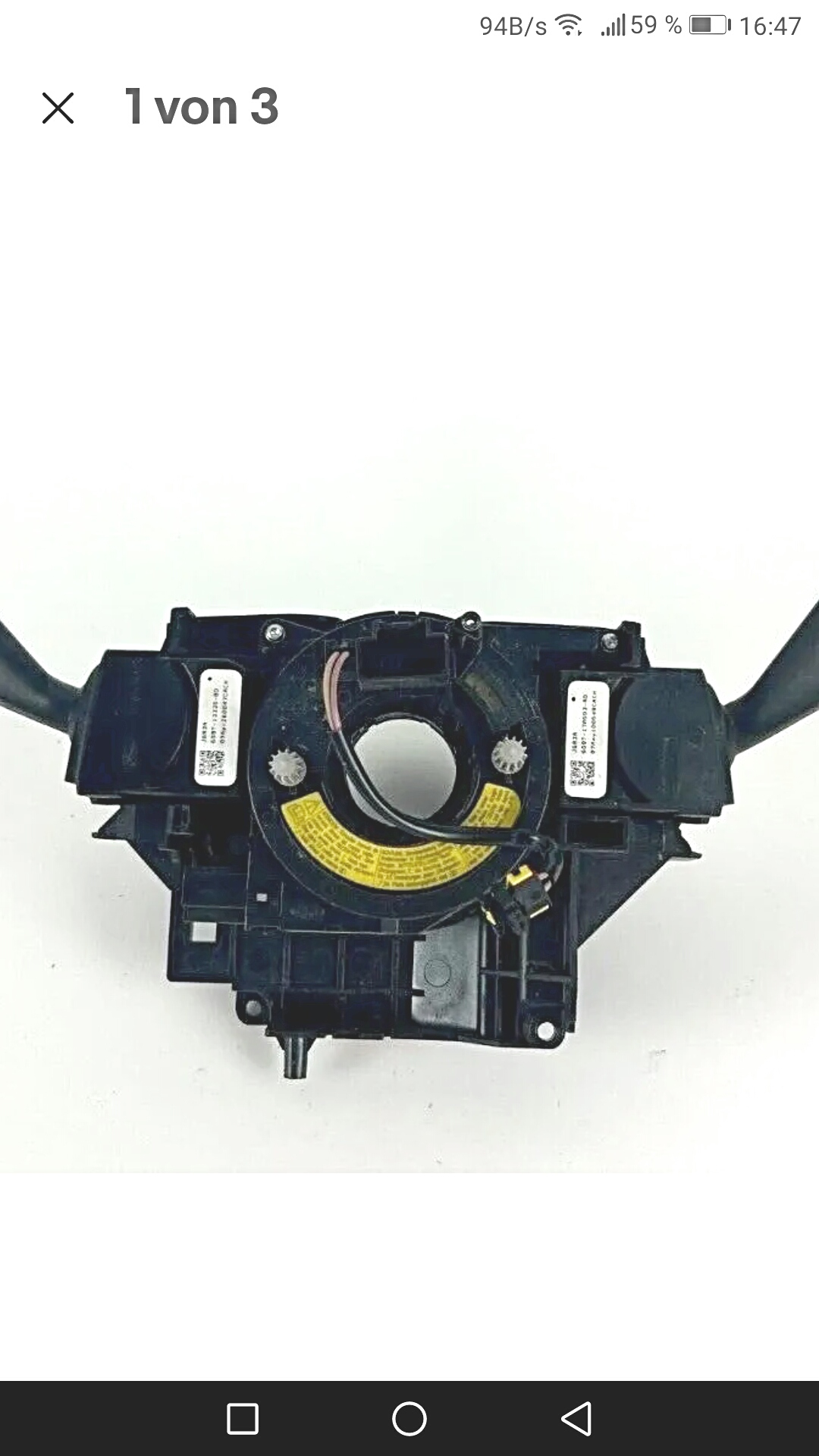

Gestern noch ausgelesen nachdem es auftrat, das einzige was präsent war UND auch bleibt
ist der Fehler vom VDM.
Der ist nicht weg zu löschen, kommt sofort wieder, auch ein RÄTSEL.
Auch erst nach dem Tausch des Lenkwinkelsensors, vorher nicht.
Aber der macht zum Glück , bis jetzt , nicht mehr die ESP Leuchte an, FREU
