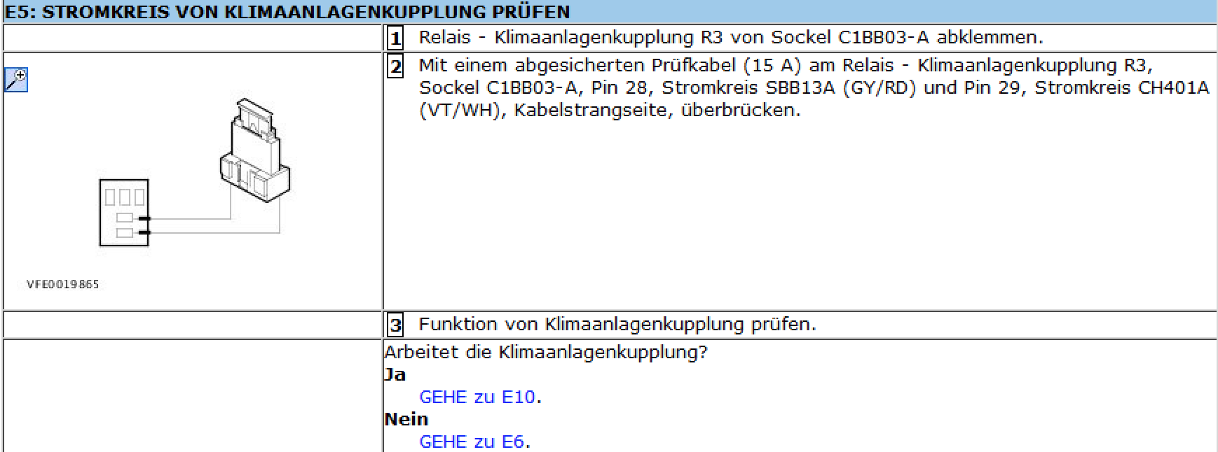

Relais ziehen, mit geeignetem Leiter (z.B. 5 cm Einzeldraht aus NYM-Kabel 1,5 mm²) die Leistungskontakte im Relaiskasten brücken
Sicherung F37 habe ich gemessen Durchgang i.O. sieht auch gut aus als ich sie raus genommen habe...
Habe das Relais erst an den Pins gemessen 2 Anschlüsse haben 12v
Dann habe ich Pin 3 & Pin 5 gebrückt KEIN Klacken der Magnetkupplung.
Die Kopplung muss ja bei Brücken funktionieren .. oder gibt es da auch eine Abschaltung wenn ggf Zuwenig Gas in der Klima ist

-wie Brücke ich das Relais R3 um ggf direkt schauen zu können ob die Kupplung zieht..

Kann ich Pin 3 & P5 überbrücken ohne das die Sicherung steckt? um zu schauen ob die Magnetkupplung zieht?
