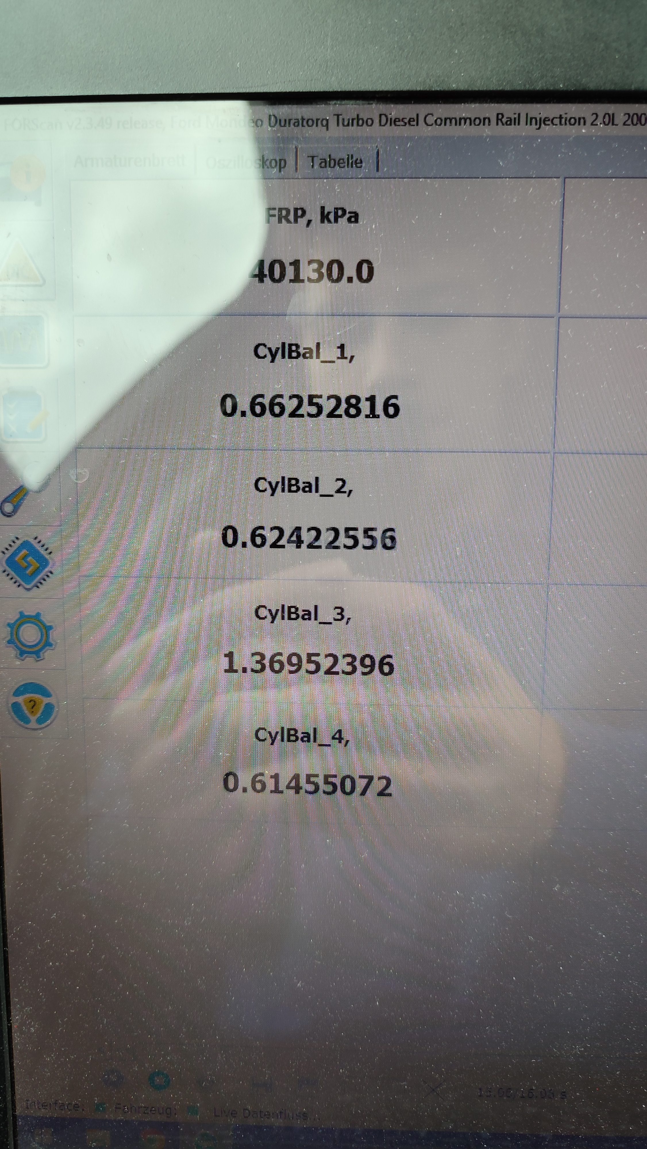

In Forscan messe ich bei Zylinder 3 andere Werte als bei den anderen bei Zylinderbalance (siehe Bild). Injektor 3 und 4 habe ich daraufhin getauscht aber der "Fehler" ist nicht mitgewandert.
