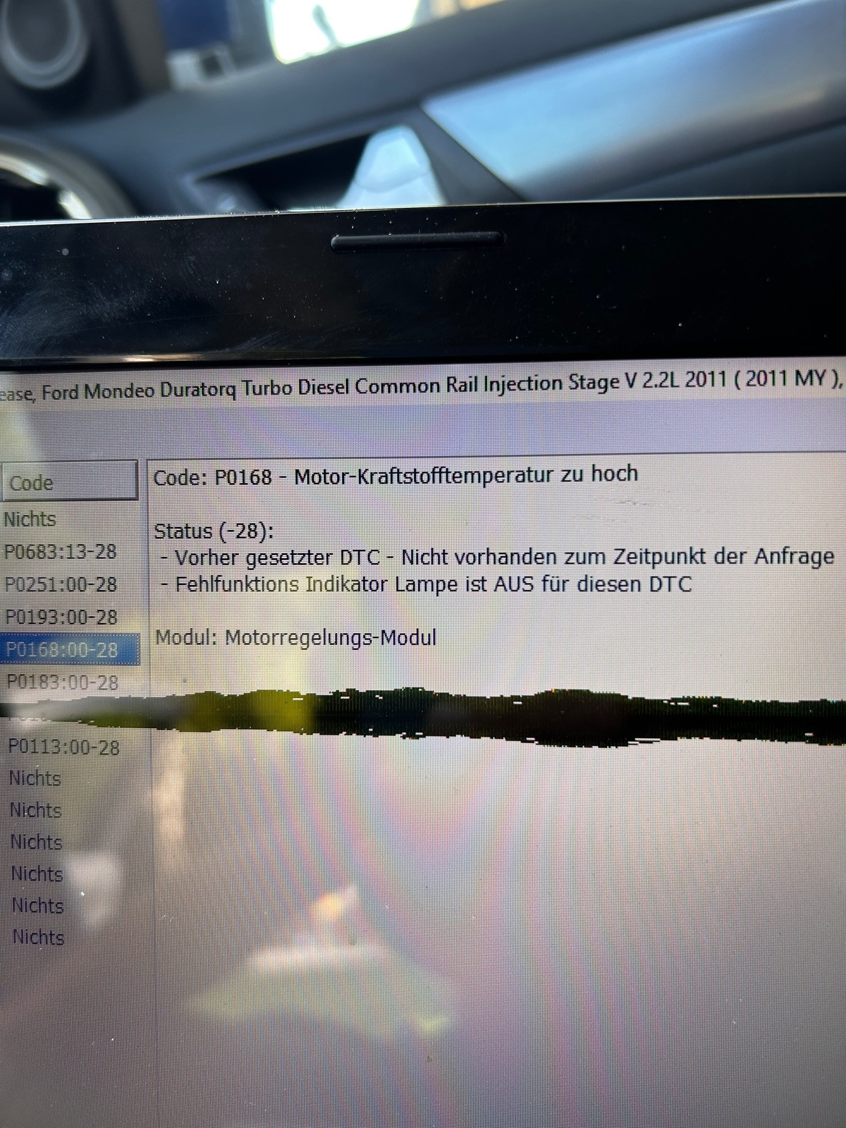

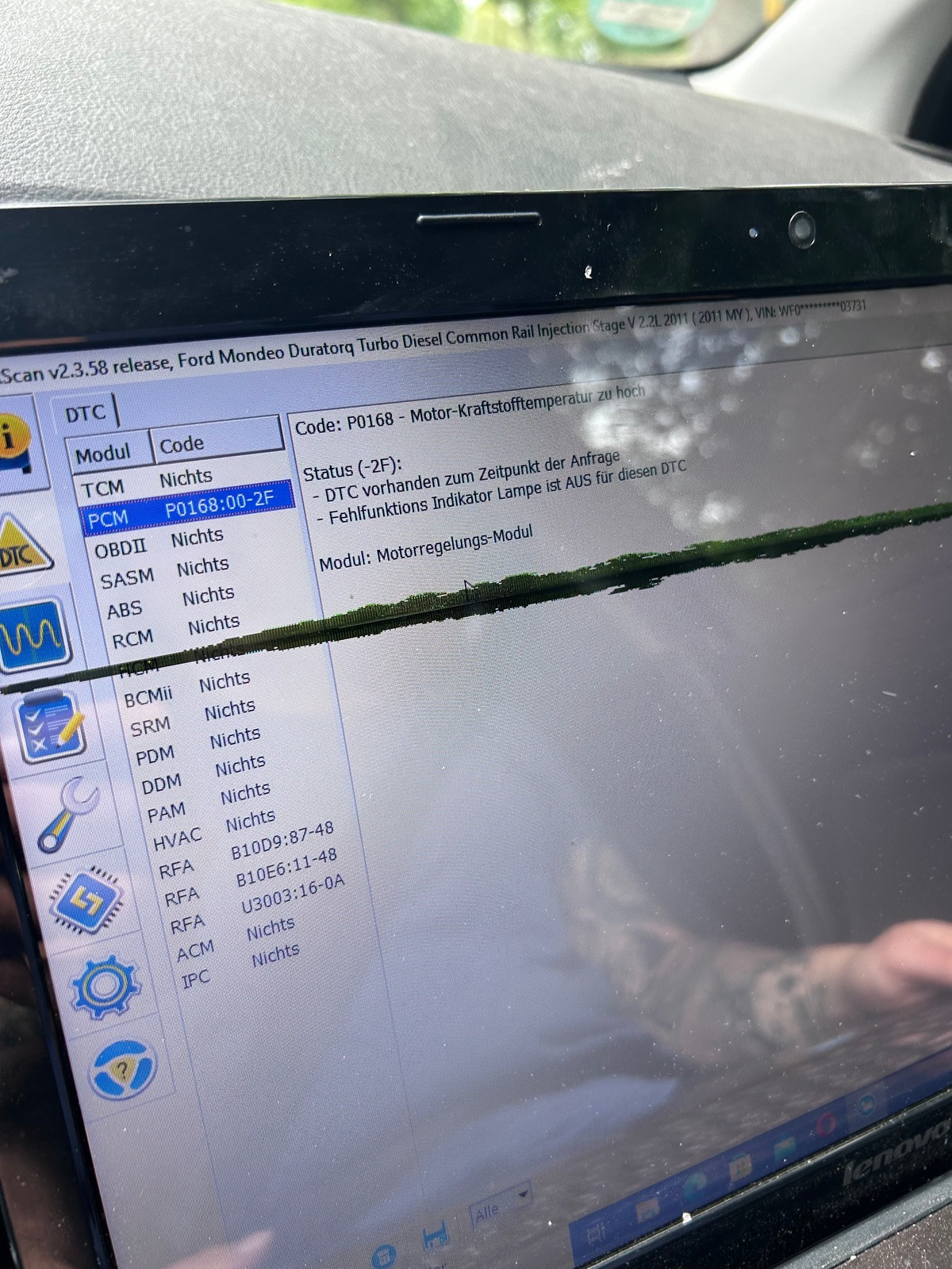

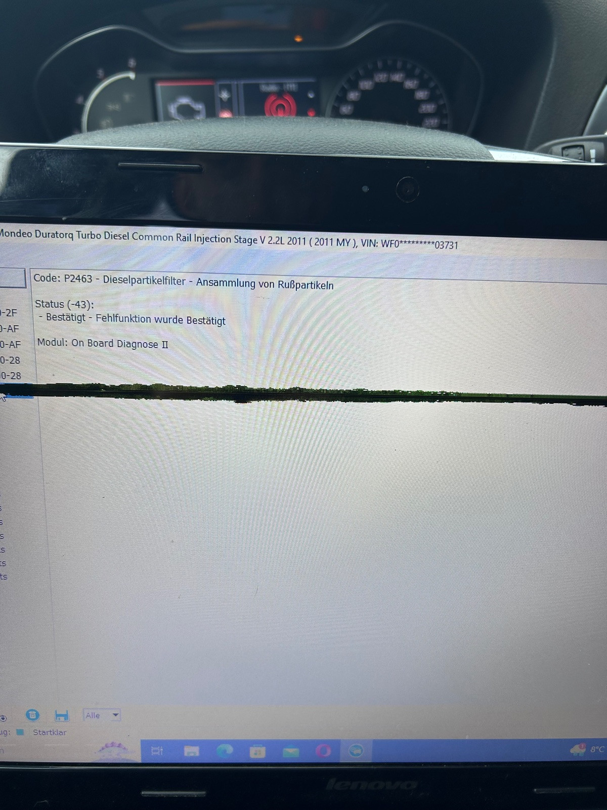

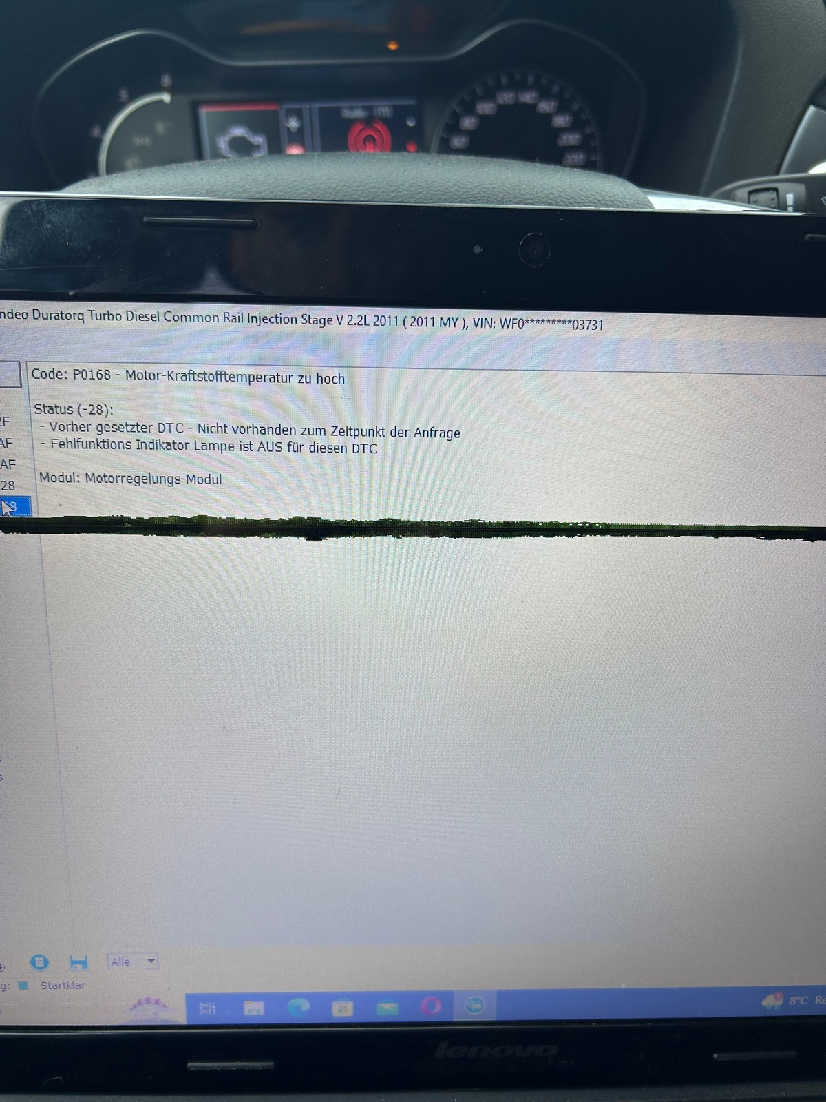

Habe den Stecker vorhin mal angezogen und er hat mir in Anhang zu finden den Fehler rausgehauen.
Leistungseinbuse im Sinne von der Mondi läuft gefühlt nur auf 70% Kraft wenn er warm wird und der Fehler wieder ohne auf sich aufmerksam zu machen reinkommt. Allerdings ohne mkl oder sonstigen Hinweisen.

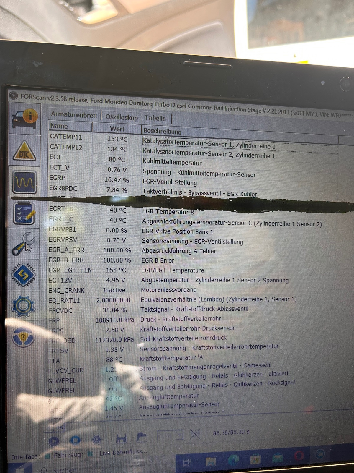

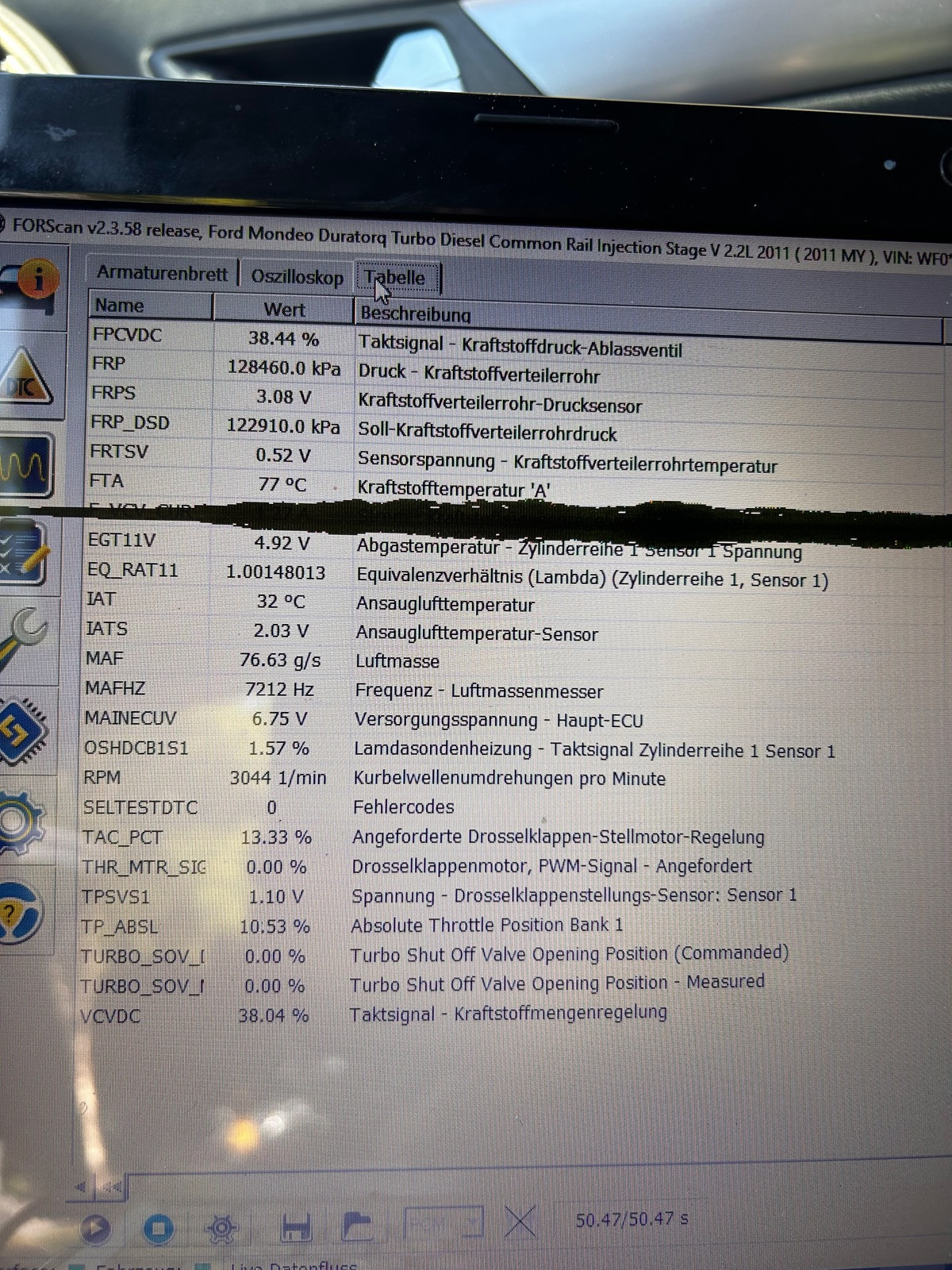

Hab heute den neuen Verdampfer eingebaut. Den alten da er ja gut rausging, rausgeschraubt und gesehen, dass der ganze Stecker voller Diesel war. Könnte ja der Grund sein, warum mir als die Sicherung durchgebrannt ist oder? der Stecker lag unter dem Verschluss der Diesel Zuleitung. Hab sie nun mit Kabelbinder drüber gelegt.

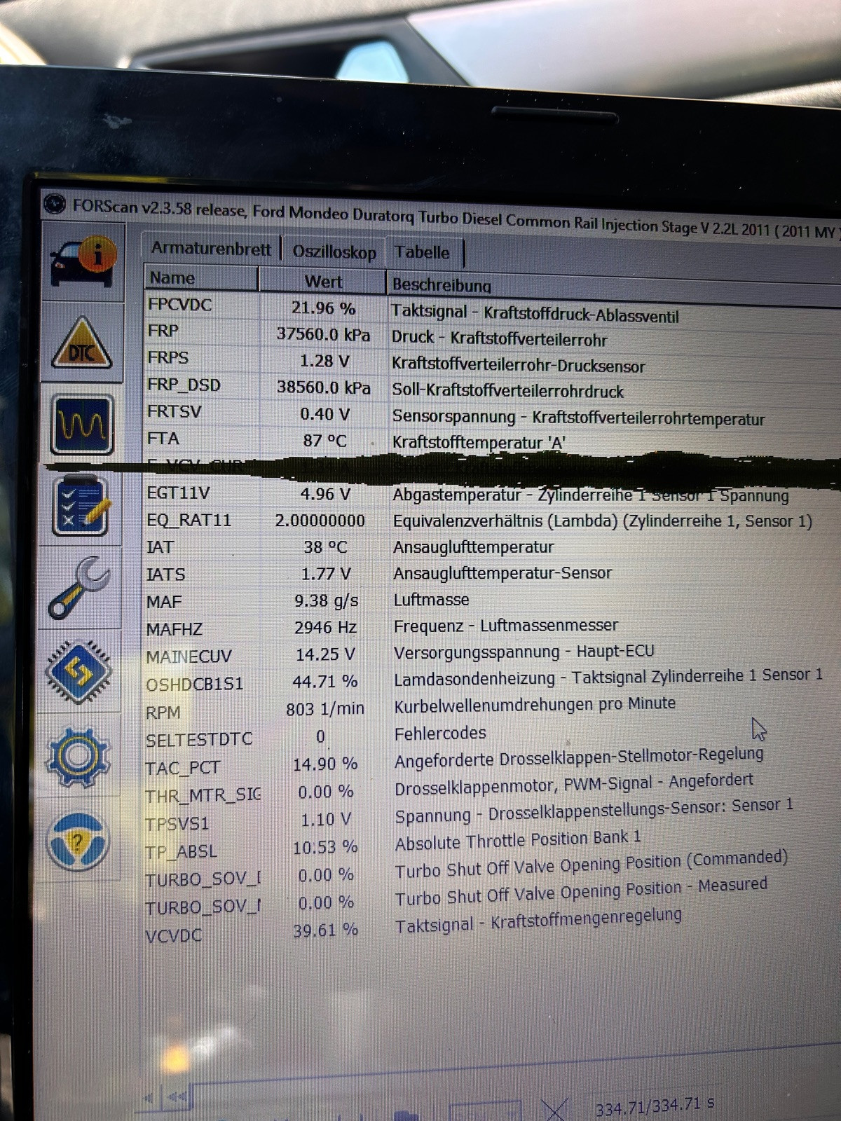

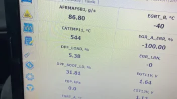

Eingebaut, Forscan an und ab auf die Autobahn. Werte sind unten Angehöngt. Der partikelfiltwt war wieder frei und hat gestunken wie die Sau 😂
Allerdings bleibt weiterhin ein Fehler bestehen. Der Fehler der Kraftstofftemparatur kommt wieder und das Auto hat Leistungseinbusen aber ohne jegliche Störungslampe oder anderen Symbolen. Habt ihr ne Ahnung wo ich anfangen kann? Hab ja erst vor kurzem die 2 defekten Injektoren und dabei gleich den Dieselfilter gewechselt.
Wäre über euren Rat sehr sehr dankbar. -

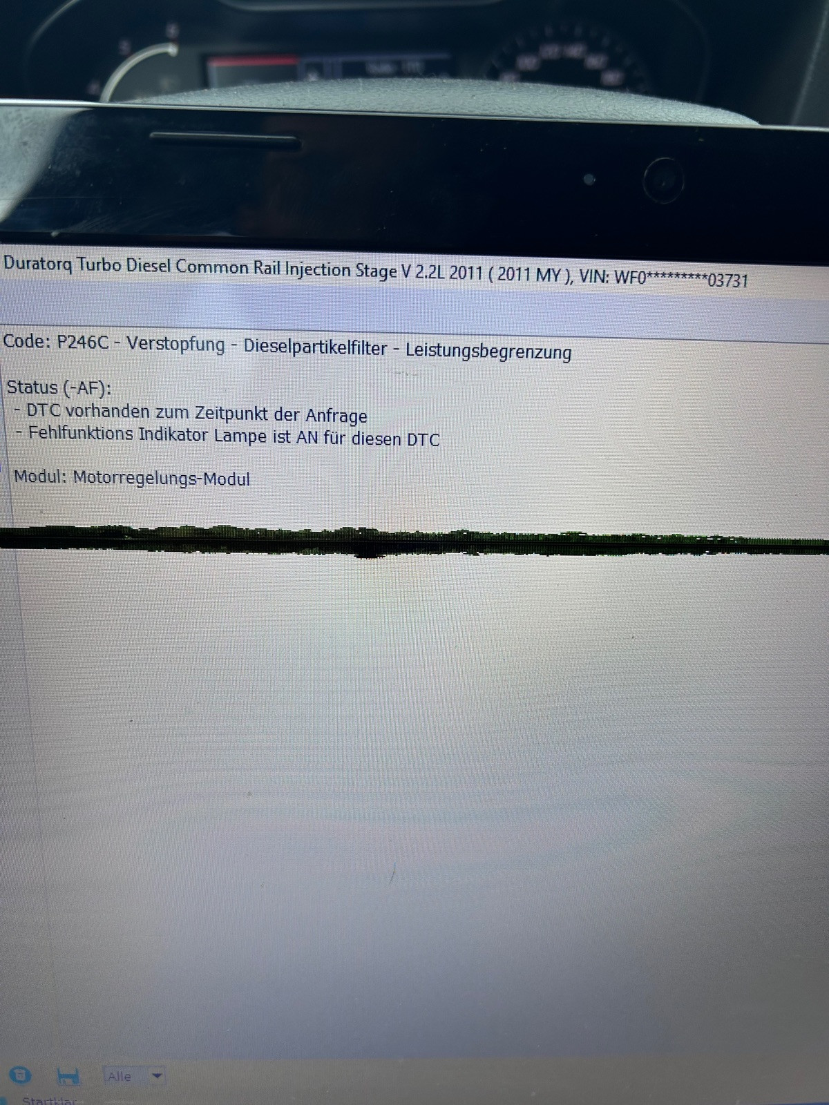

Ich melde mich mal wieder zurück in mein altes Thema, was eigentlich am Anfang erst mal so schien, als sei es gelöst. Es ist nun tatsächlich doch mehr Tage her, wie ich gefahren bin und stehe nun vor dem nächsten ProblemDie ersten paar Kilometer schien das Auto ohne Probleme zu laufen. Nach einer Woche circa, mault er darum und gab mir eine Motorstörung mit Leistungsbegrenzung, die ich aber mit Neustart des Fahrzeugs raus bekam und ganz normal weiter fahren konnte.

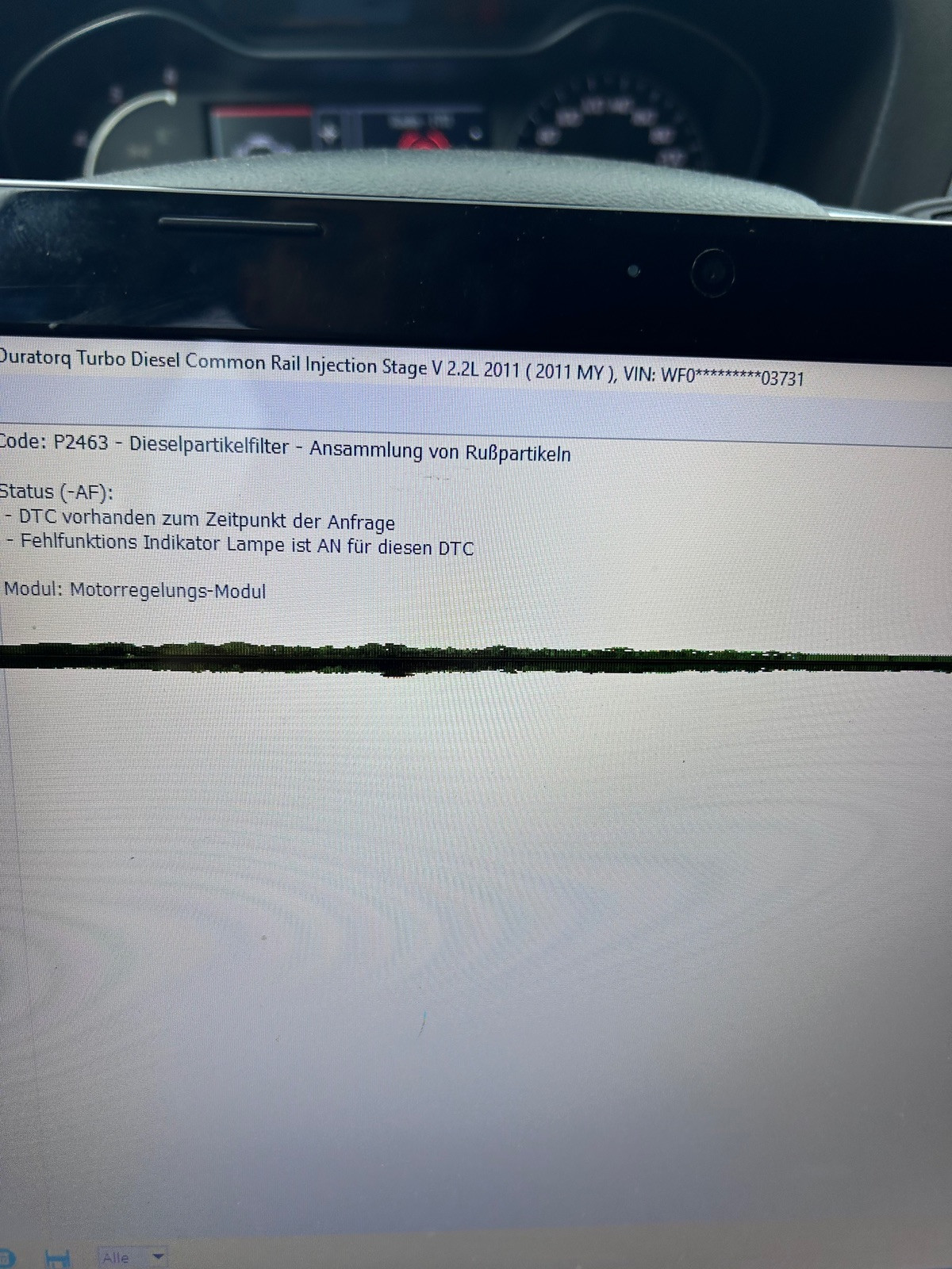

Mittlerweile bekomme ich die Motorstörung nicht mehr weg, wenn überhaupt für 1-2 Minuten und dann meldet sich der DPF zurück.
Fehler habe ich von Forscan mal mit angeheftet, um zu hoffen, dass ihr eventuell weiterhelfen könnt. Nur als kleine Rand Info, ich habe letztes Jahr den Vaporizer gewechselt vom DPF, weil er schon mal unendlich viel Probleme gemacht hat jetzt nach dem Injector Wechsel fängt das Problem nun wieder an. Wo fange ich an wo höre ich auf?
Hoffe wieder einmal ein bisschen auf eure Hilfe und eure Geduld 🙆🏻♂️ -

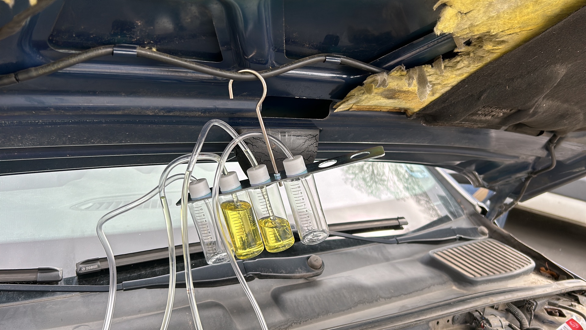

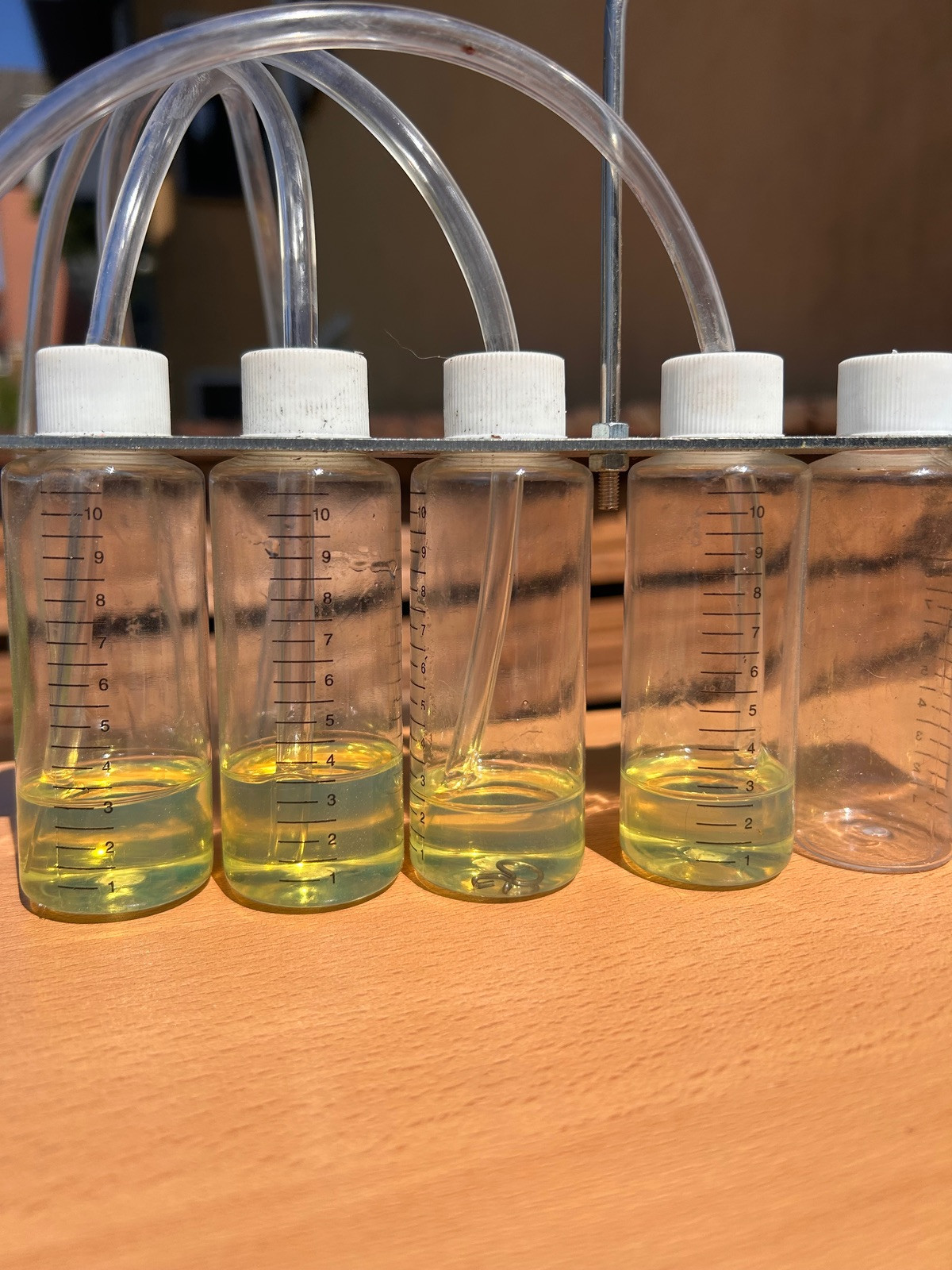

ngenommen du hast alles richtig angeschlossen beim Rücklaufmengentest und davon gehe ich aus, weils keine Wissenschafft ist
Ich hab im Anhang ein Bild von nem Injektor eingefügt und markiert, wo ich jeweils die Schläuche daraufgesteckt habe. Wie du schon sagst, dass es eigentlich kein Hexenwerk ist.
Ich würde mir jetzt sporadisch 2. neue Injektoren bestellen, da Zylinder 2&3 ja eigentlich ein eindeutiges Ergebnis geliefert haben. Hab bei diversen unternehmen angefragt zwecks Prüfung. Allerdings bekomme ich für weitaus weniger einen gut bewerteten von Ridex bei AUTODOC. Wenn ich mit jedem einzelnen bei ner Werkstatt zur Prüfung dabei bin, kommen die 20€ prüfungsgebühren und eine eventuelle Reinigung von 150€ bei Biberach. Mit dem Hinweis das sie bei einer solchen Laufleistung meistens mit der Reinigung des Injektors keine Erfolge liefern können.

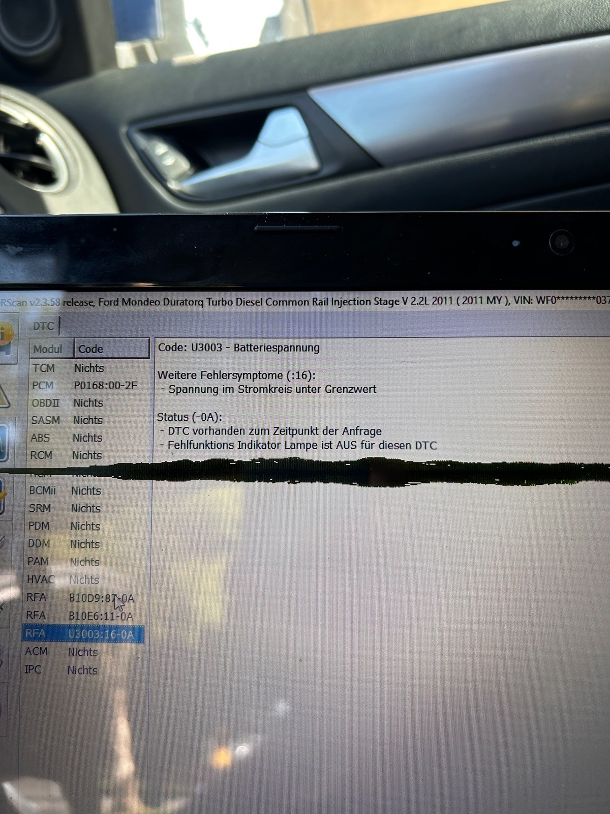

Wie im Titel beschrieben springt der Hobel warm nicht mehr an. Selbst bei unter 0 Temperaturen springt er an. Hab Lima getestet und Batterie die beide in Ordnung sind. Vorgang vom Vorglühen liegt immer so bei 3-5 sec je nach Außentemperatur. Hab letzte Woche mal nen Kraftstofffilter neu gemacht, den Kühlmitteltemparatursensor getauscht und mal Additive mit in den Dieseltank gekippt um den Tank mal leer gefahren. Jedoch gab es keine Besserung.
Hab mir ein Set im internet gekauft für die rücklaufmenge der Injektoren zu messen. Im Internet sagten alle das nach 3 Minuten alle vier Gläser ähnlich gleich voll sein sollen. Bei mir waren Zyl 4 und 1 leer und Zyl 2-3 nach 40sec komplett voll. Bild im Anhang… hab ich da eventuell irgendwas falsch gemacht? Bin auf die pins von jedem einzelnen Injektor wo die grünen Clips drauf gesteckt sind.
Hab über Forstamt paar Fehler gehabt die ich nicht so richtig deuten konnte. Hab dann mal von meinem Arbeitsauto die Batterie reingeschraubt und konnte die Fehler löschen, die sich vorher nicht löschen Liesen. Meine aktuelle Batterie ist von letztem Jahr und dürfte doch nicht kaputt sein oder? Allerdings war das Problem mit neuer Batterie immernoch vorhanden.
Was meint ihr wie ich vorgehen sollte. Gibt es noch Dinge die ich überprüfen kann, bevor ich die teuersten Sachen wie HD Pumpe oder Injektoren Wechsel auf Verdacht. Kann es sein, dass der Anlasser zwar dreht aber trotzdem altersschwach ist?

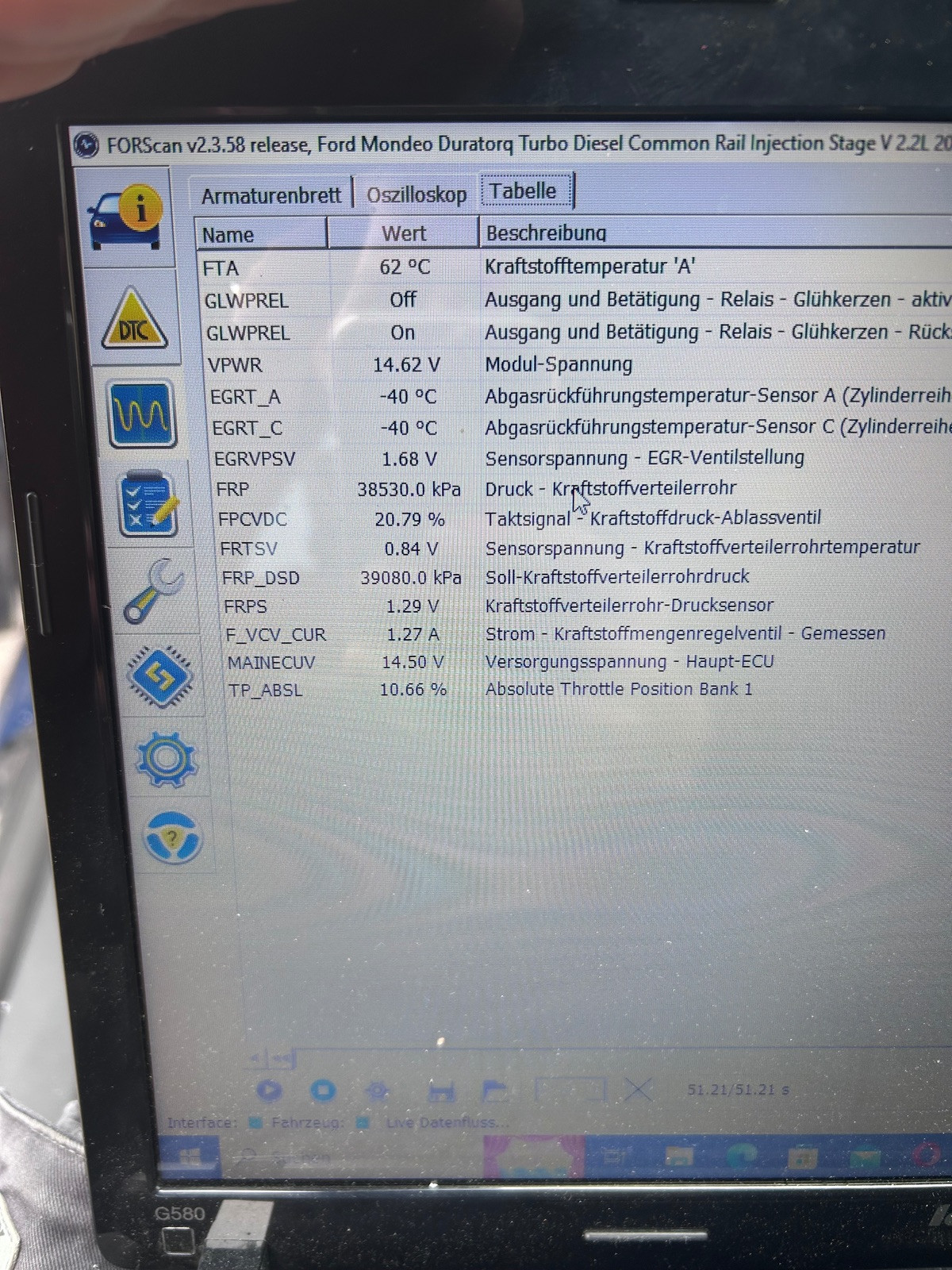

Hab nochmal Livewerte von forscan mit angehängt vielleicht kann da jemand irgendwas deuten?

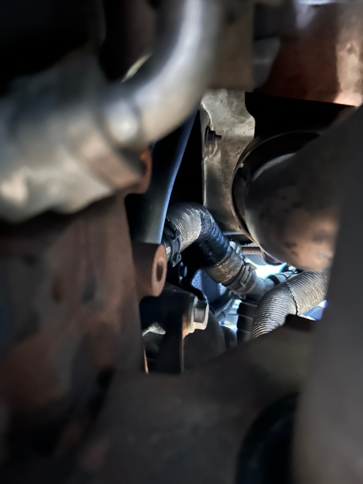

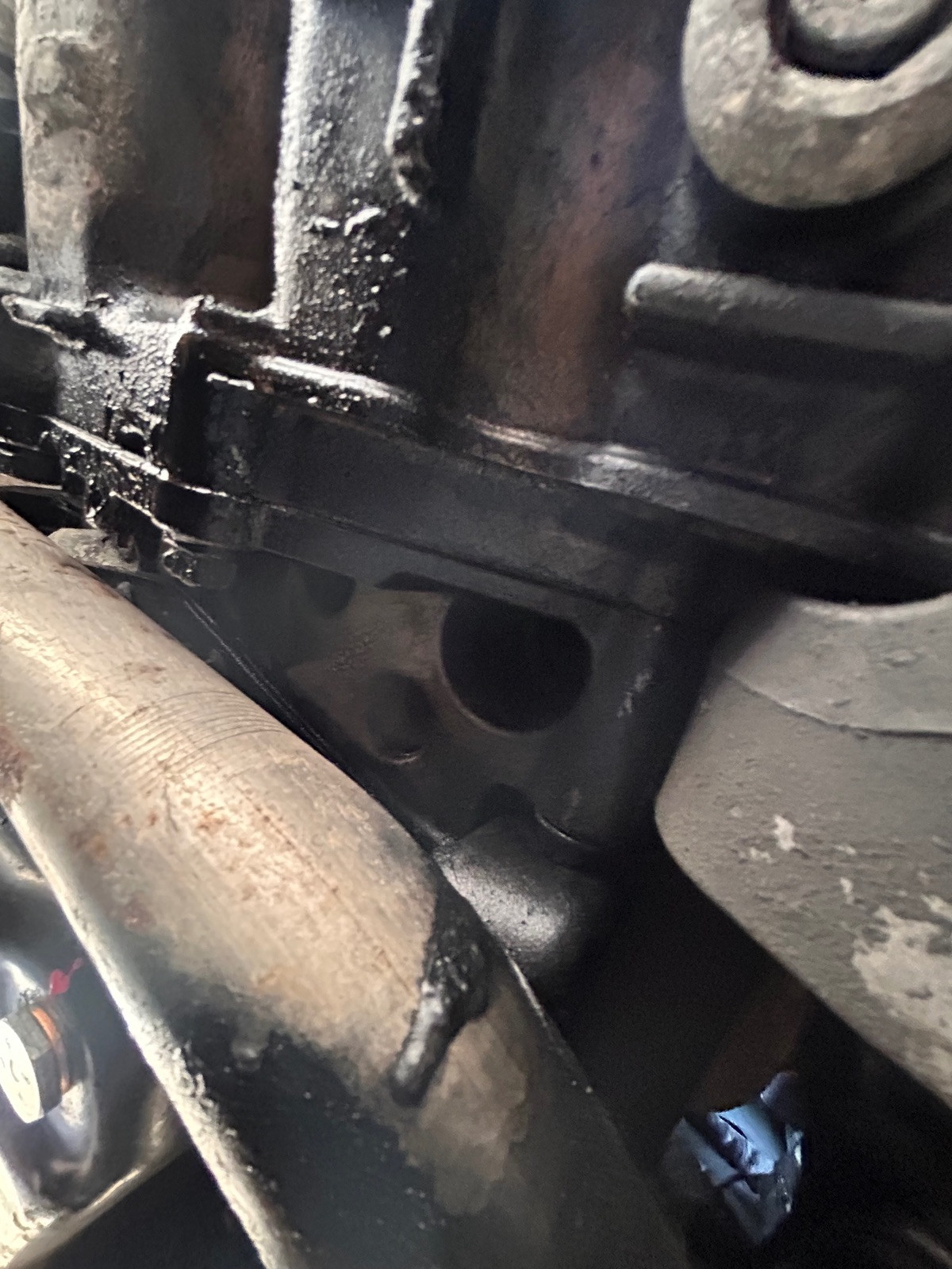

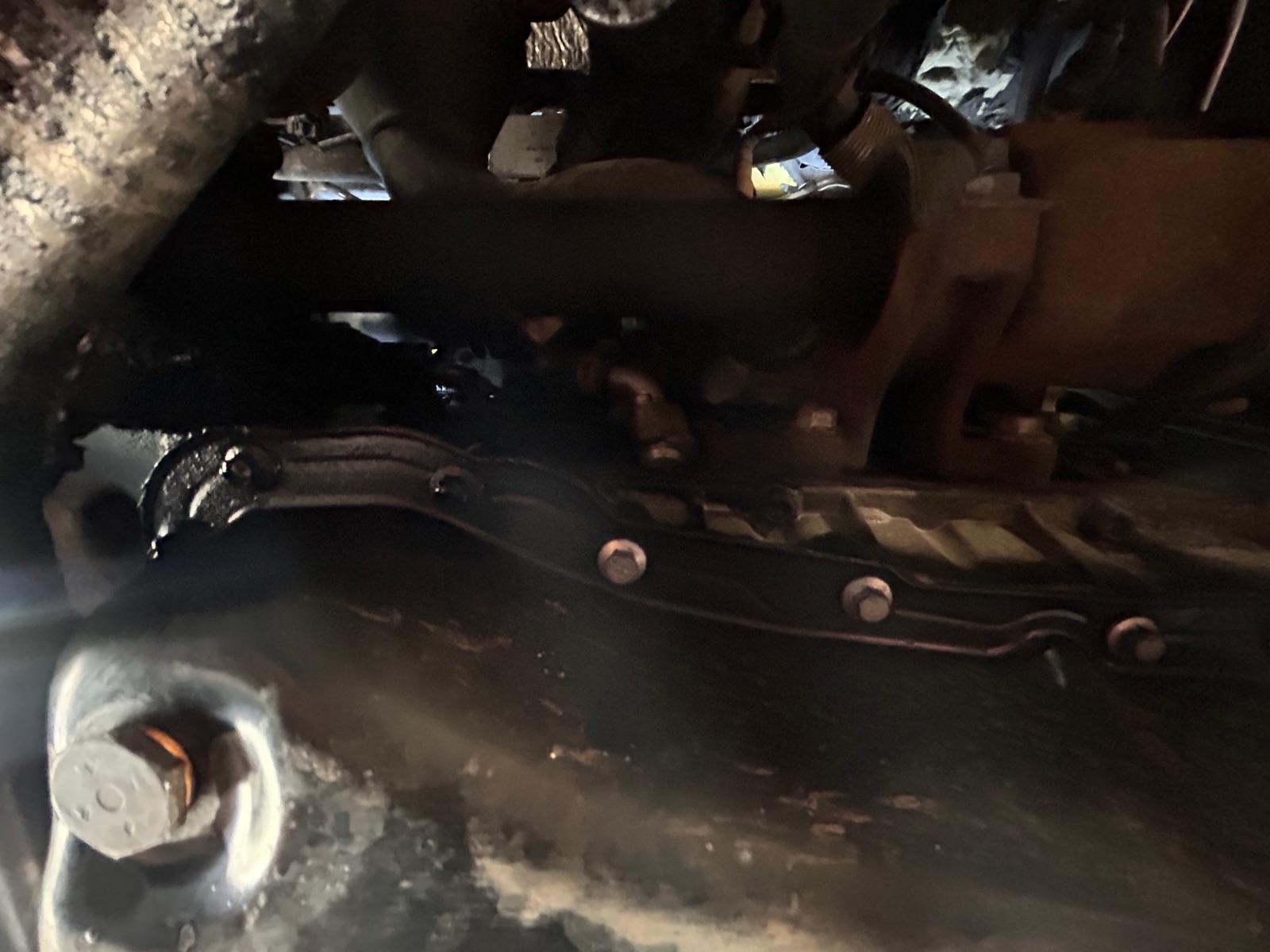

Gestern kam endlich mein Vaporizer, aus China, nach gefühlt und endlosen Tagen und blinder Bestellung meinerseits.
Heute Morgen eingebaut bei -11grad auf der Bühne und Eisigen Fingern…

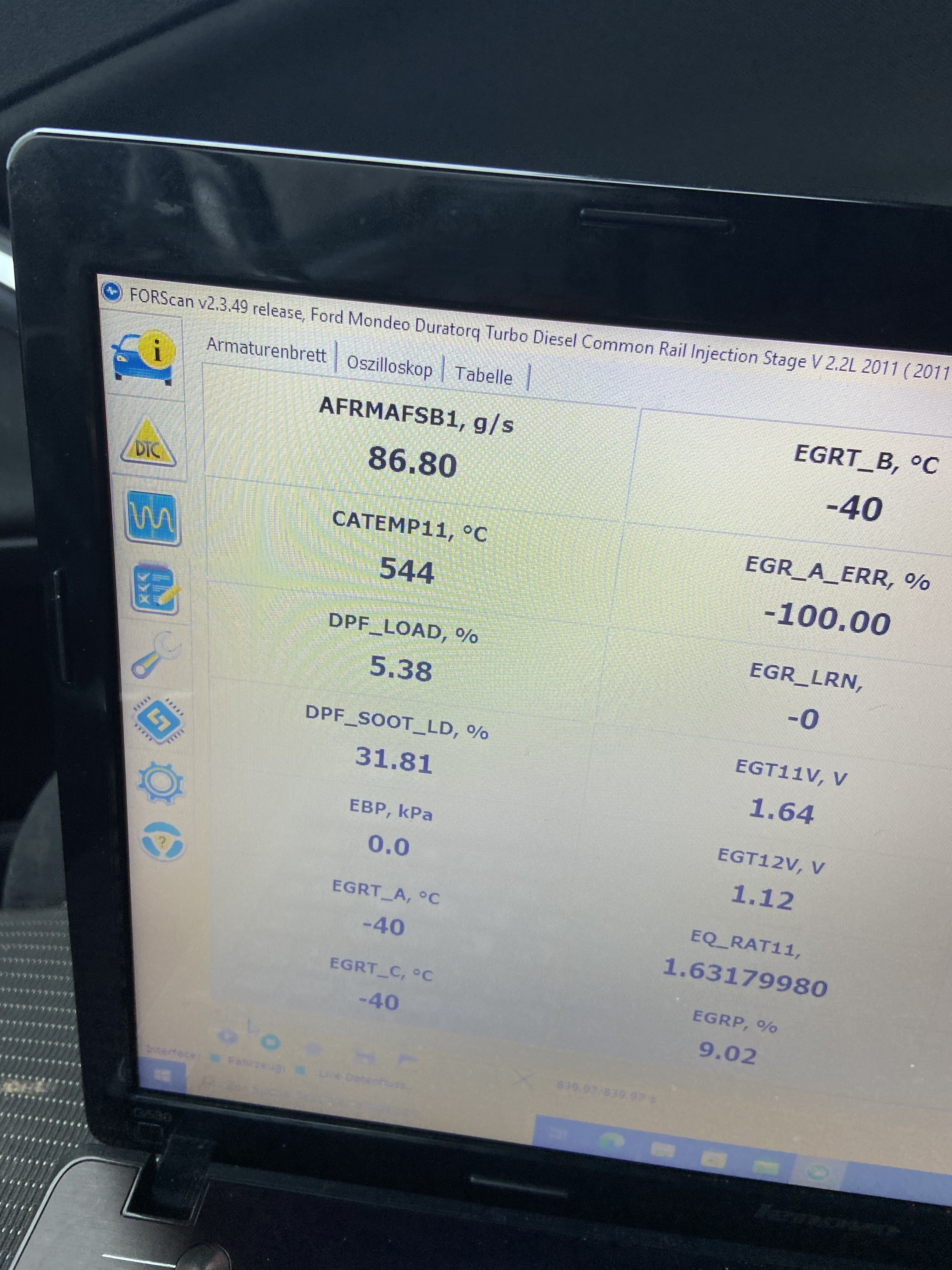

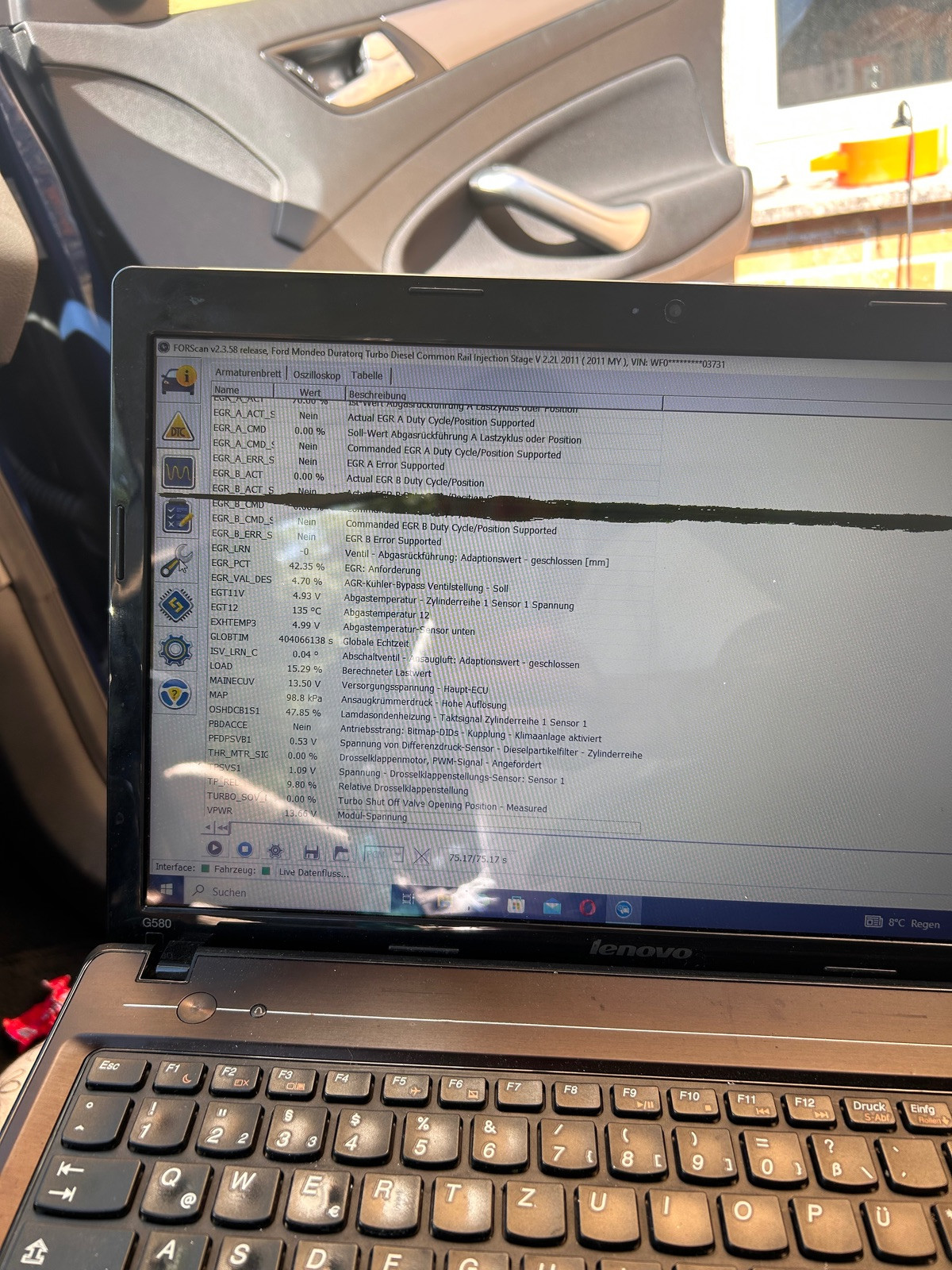

hab die Fehler gelöscht und bin dann mal auf die Autobahn. 5 Gang, 130 km/h Tempomat. Der Fehler kam bisher nicht wieder und meine Prozente vom DPF sind gefallen im Forscan, wie sonst gestiegen. (Siege Bild)

Hab heute eine neue Batterie eingebaut und ich konnte ihn zumindest aus der leistungsbegrenzung rausholen. Sprich, die Fehler liesen sich löschen und er fährt normal.
Die Katalysatortemoaratur Bank 1 ist dennoch vorhanden, nach 5-10 Kilometer.
