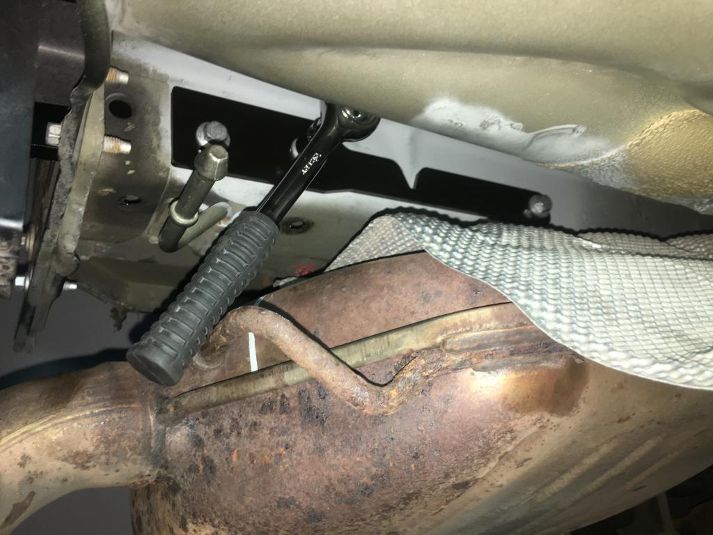

    "nur noch" ist gut. :pump: Ich konnte leider erst heute mit der linken Seite weitermachen. Dabei habe ich gemerkt, wie wichtig gutes Werkzeug bei derartigen Arbeiten ist. Meine Umschalt-Knarre von der "Qualitäts-Marke" Mannesmann hat bereits beim Reindrehen aufgegeben, also noch vor dem eigentlichen Festziehen der Schrauben. Zum Glück ist meine Hand beim Durchrutschen bzw. dem anschließenden Aufprall nicht verletzt worden.
    Mit meiner anderen Umschalt-Knarre von Wisent konnte ich die Schrauben dann doch noch reindrehen. Für die beiden Schrauben auf der linken Seite habe ich den Endtopf ein Stück weit unter den Hohlraum für die Anhänger-Kupplung gedrückt, so dass die Knarre gerade so an der festgeschweißten Halterung am Enttopf vorbei passt. Mit der Pendelbewegung zwischen Endtopf und oberer Halterung schafft man zwar auch nicht mehr als die 1 bis 2 Klicks, die man bei horizontal angesetzter Knarre schafft, aber man kann unter dem Fahrzeug liegend viel entspannter Arbeiten:
    Das Teil ist im Grunde also montiert und sitzt auch fest, da wackelt nichts. Aber als ich die Anhänger-Kupplung mit meinem 1/2" Drehmoment-Schlüssel festziehen wollte, merkte ich, dass das so nicht funktionieren wird: Ich hatte keine 13er Nuss mit 1/2" und der Wisent-Steckschlüssel-Satz benötigt für die Nüsse bis 13mm einen Adapter von 3/8" auf 1/4". In Summe (1/2" Drehmoment-Schlüssel + Adapter auf 3/8" + Adapter auf 1/4" + 13er Stecknuss) war das Werkzeug damit zu groß für den engen Spalt zwischen den beiden linken Schraubenköpfen und dem gegenüber liegenden Blech. Eine 1/2" Nuss könnte ich zwar beschaffen, aber bei der rechten Schraube habe ich noch keine Idee, wie ich die mit meinem fast 50 cm langen Drehmoment-Schlüssel festziehen soll. Ein Proxxon MicroClick MC 100 ist wohl auch schon 43 cm lang. Es ist wirklich schade, dass gerade dieser schwierige Teil in der Video-Dokumentation ausgelassen wurde.

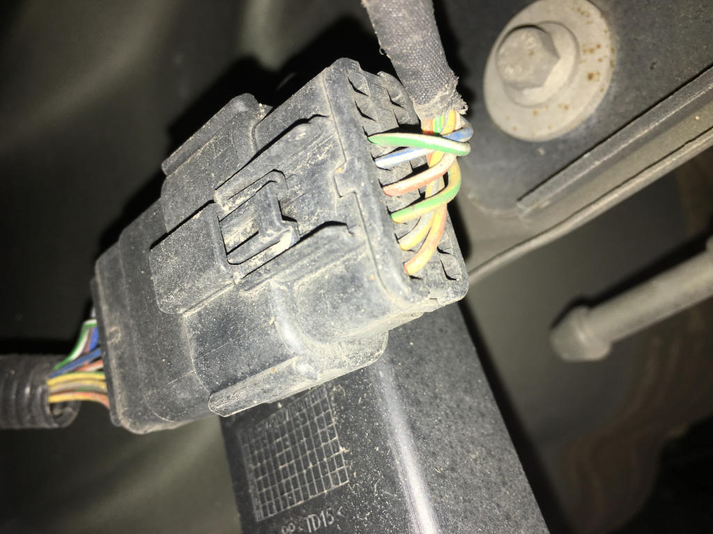

    Geh mal davon aus das so einen Stecker vorfindest. Nase eindrücken, Stecker ziehen.
    Beim Lösen muss (sofern vorhanden) erst das rote Quittierelement (Fachsprache CPA = Connector Position Assurance) etwas herausgezogen werden.
    OK, es scheint also beide Varianten zu geben. Vielen Dank für eure Fotos und die Beschreibungen, die sind echt klasse. Ich werde dann berichten, welcher Stecker bei mir verbaut ist.

    Die erste Unklarheit bezieht sich auf das Lösen des PDC-Kabelbaum-Steckers hinten rechts im Stoßfänger. Der Mann im Video sagt, dass er da erst mal den Dreck entfernen müsse, bevor er den Stecker lösen könne. Meine Frage ist, ob der Stecker nach dem "Putzen" wirklich einfach so mit viel Kraft auseinander gezogen werden kann, oder ob man da nicht noch eine Verriegelung am Stecker lösen muss? Bei Steck-Verbindungen, die starken Vibrationen ausgesetzt sind, würde ich eine Verriegelung erwarten.
