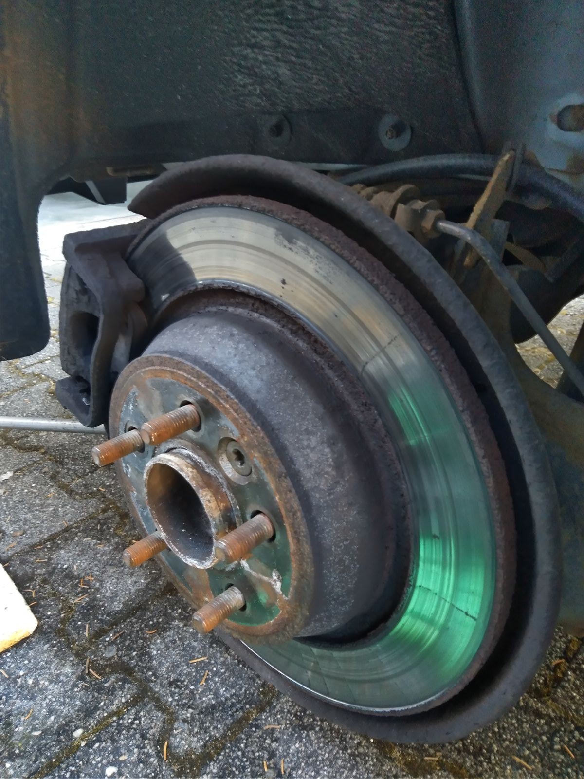

Puh der Preis. Für 350€ habe ich die blöden Buchsen in der Werkstatt wechseln lassen. Ich habe mich auch vorher informiert, was und wie ich da selbst Hand anlegen könnte. Aber ne, das habe ich dann doch lieber den Jungs bei Ford überlassen.
Ich bin ja generell dafür nichts voreilig weg zu schmeißen. Aber die Dinger kommen doch aus der Hölle.

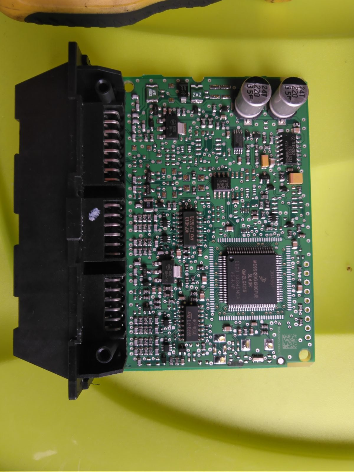

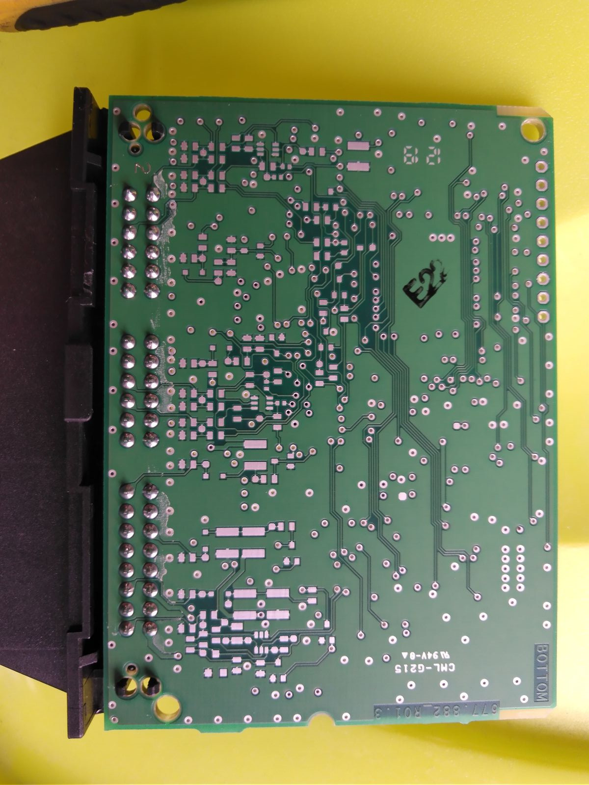

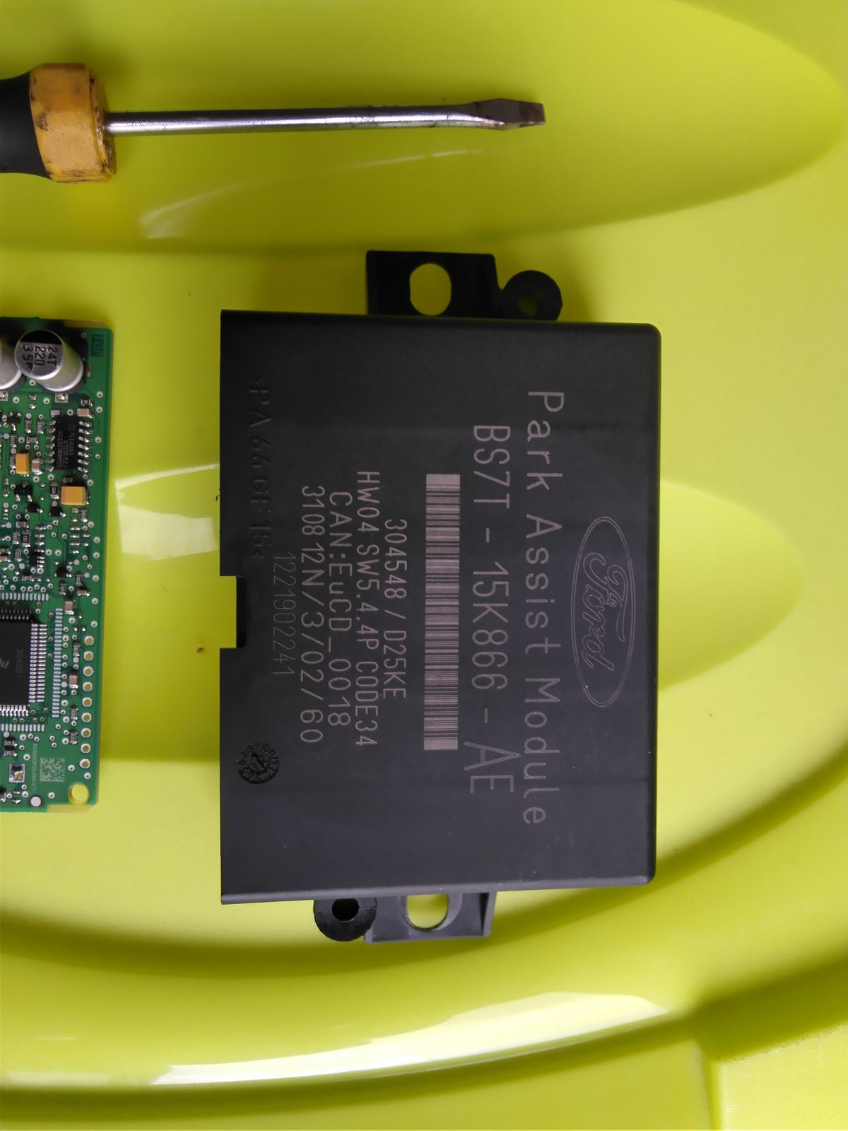

Nun erfolgt nach dem Einbau die Rückmeldung von mir. Das neue gebrauchte PAM ist heute gekommen. Habe ich in Österreich bestellt für 81€. Es gab in der Bucht auch viel günstigere Angebote in Polen oder Litauen. Da habe ich aber kein Vertrauen.
Also eingebaut, Schalter betätigt, geht, freu. Dann bin ich mal ums Auto gegangen, habe aber kein Piepsen von den vorderen Sensoren gehört. Also wieder Fehler ausgelesen, kein Fehler abgelegt. Beim Aktivierungstest mit dem Ausleser waren Lautsprecher vorn und hinten zu hören. Hmmm, erstmal ratlos. Nun wurde es auch schon langsam dunkel. Also habe ich alles zusammengeräumt, denn morgen ist auch noch ein Tag. Und beim Einparken stelle ich doch fest, vorn und hinten funktioniert. Freu, freu, freu. Was war mein Fehler: Das Auto lief bei der ersten Kontrolle und die Türen und Fenster waren zu. Den vorderen Lautsprecher konnte ich wegen dem Motor ja gar nicht hören. Oh Mann, ich bin doch manchmal ein Dussel.
Egal, jetzt gehts wieder. Dieses Thema ist damit dann abgeschlossen.
Jetzt werde ich mich mal an die anderen DTC rantasten. Bei der letzten Durchsicht haben die Jungs bei Ford nichts davon gemacht. Ach doch, sie haben den eigentlich korrekt funktionierenden PDC Schalter als defekt identifiziert.
Danke Tom. Hab ich heute mal gemessen, 0V. Also werde ich mich auf die Suche nach einem neuen gebrauchten Modul machen.

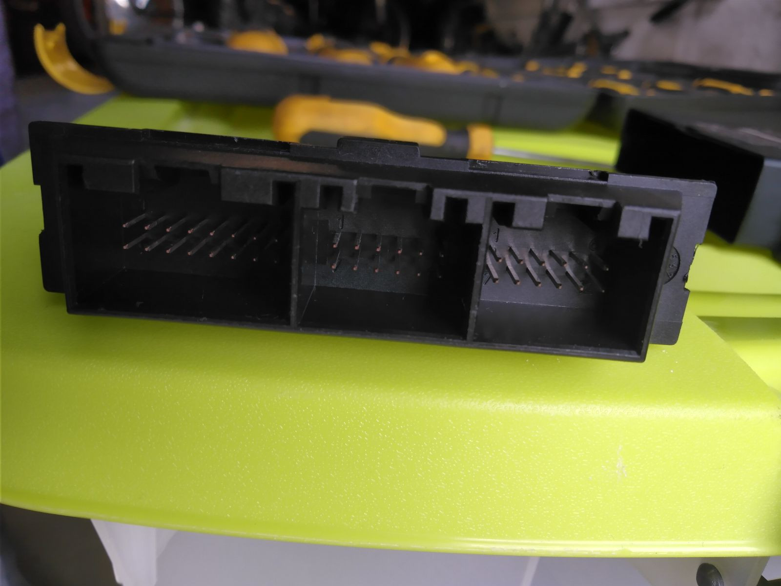

Die Bedeutung des Fehlercodes ist ja erstmal zweifelsfrei und sagt, das der Ausgang vom PDC-Modul, welches im Kofferraum in der Seitenwand vom Beifahrer sitzt und die Status-LED vorn betreibt, aus sicht des Moduls zu +12V kurzgeschlossen ist. Das bedeutet das das Modul +12V auf dem Ausgang misst. Dies kannst Du selbst prüfen indem Du den PDC-Taster ausklinkst, den Stecker abziehst und von
Pin 6 (Grün/Braune Leitung)Pin 3 (Grün/Blaue Leitung) gegen Masse, am besten am Zigarettenanzünder im Außenring die Spannung prüfst. Liegen hier +12V an, stimmt der Fehlercode (wovon eh auszugehen ist, denn die Selbstdiagnosen der Module sind wirklich ausgereift). Falls Du mal Steckerbelegungen brauchst, bitteschön: https://mk4-wiki.denkdose.de/grundlagen/par…d_pinbelegungenSollten die 12V anliegen bedeutet das weiter das irgendwo im Kabelweg von hinten nach vorn eine ungewollte Verbindung mit +12 stattfindet. Ursache kann ein gequetscher Kabelstrang sein. Ich würde aber als nächstes das PDC-Modul freilegen, den Stecker C1 (https://mk4-wiki.denkdose.de/grundlagen/par…ugkommunikation) vom Modul abziehen und die Messung nochmal wiederholen. Sollten dann immernoch 12V anliegen, dann hast Du ein ernsthaftes Problem im Kabelbaum!
Ist das nicht der Fall, dann hat Dein PDC-Modul nen Hau und wir müssen hier weitersuchen. Aber BITTE: Lauf nicht gleich los und kauf ein neues!!! Gib erst Rückmeldung.
