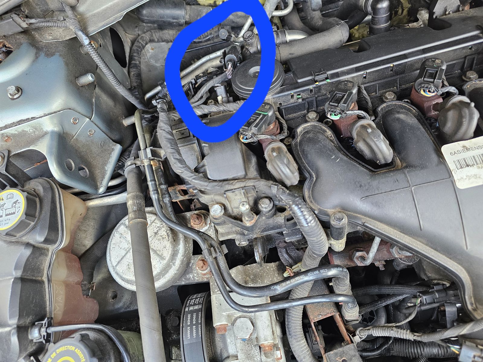

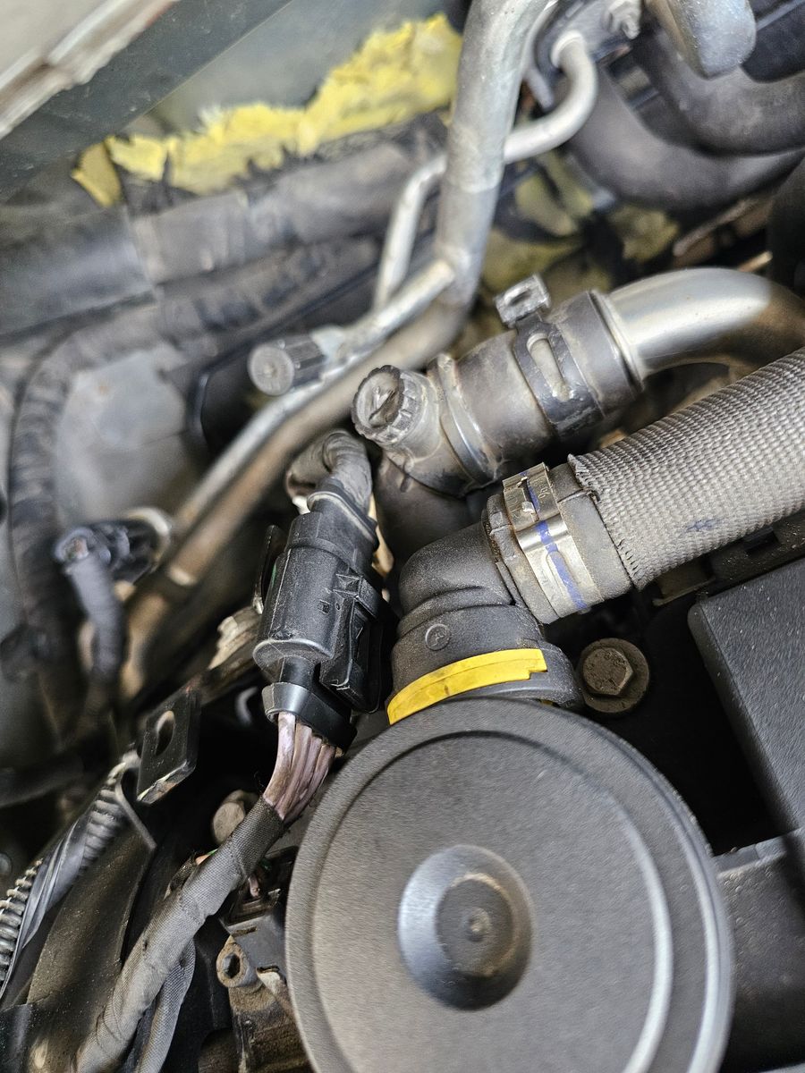

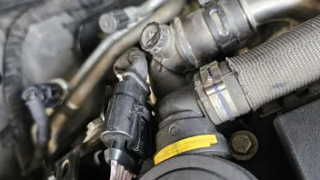

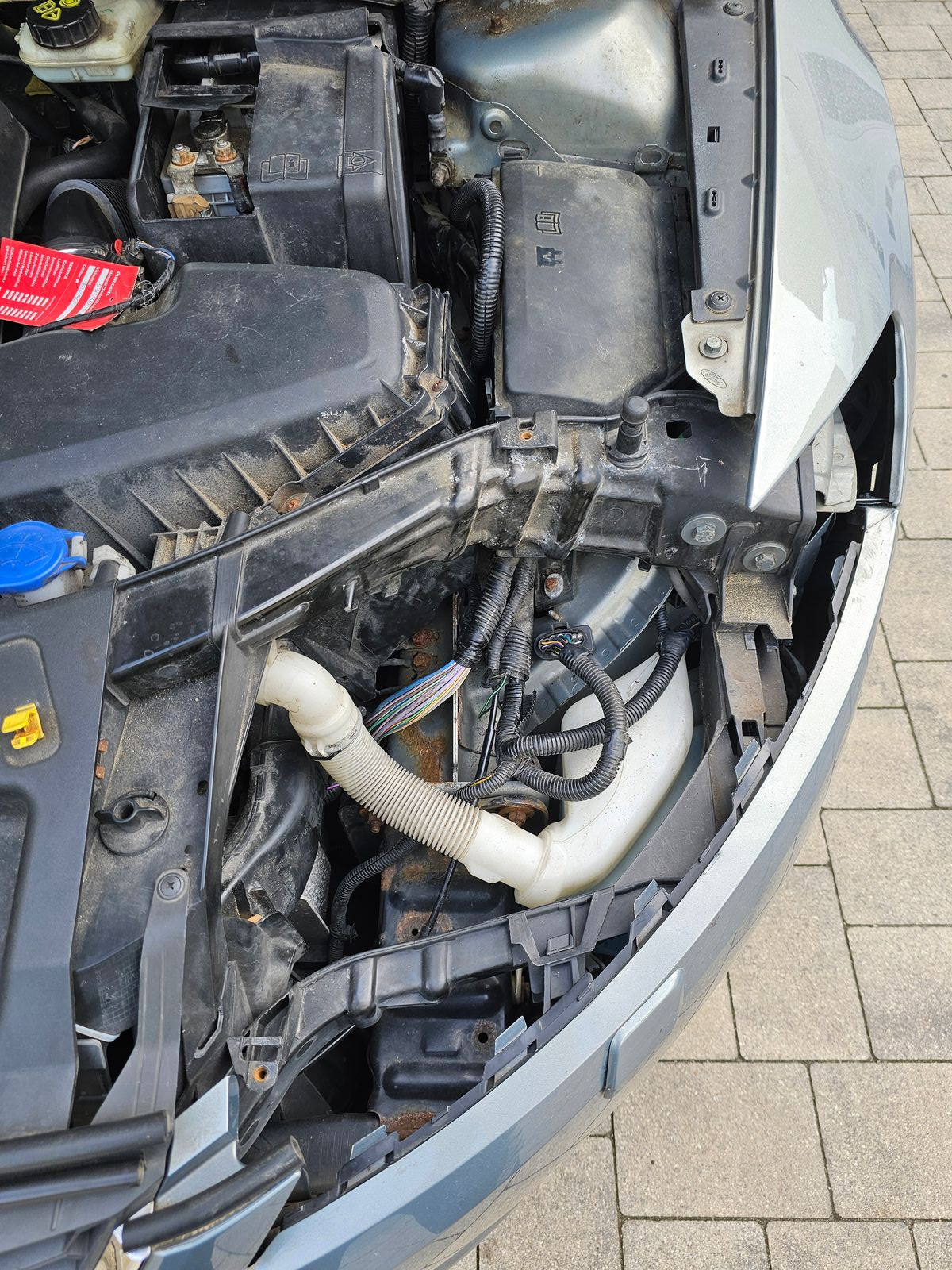

Vermutlich der gleiche Knick. Hatte den Kabelbaum bereits komplett offen und habe nichts gesehen. Kabel innerhalb der Isolierung korrodiert, gebrochen und somit ohne Kontakt. Ohne die Hilfe eines sehr guten Freundes mit eigener Werkstatt hätte ich das nicht gefunden. Er konnte mir Teil des Schaltplans schicken und Pin sagen.
Beiträge von IckeFord
Hallo Gemeinde!
Neues erfreuliches Update.
Fehler gefunden. Steuerleitung zum Glührelais defekt. Gleich wie Steuerleitung für den Lüfter.
Kabelbaum hatte ich ja bereits offen. Ist optisch nicht sichtbar. Alle Fehler weg.

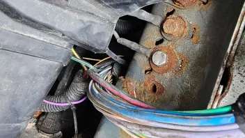

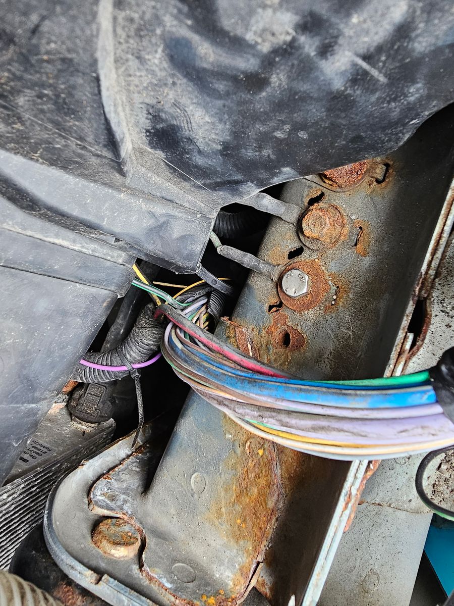

Nochmal Kabelbaum ein Stück geöffnet.
Sah gut aus. Messwerte Batterie angeguckt. Bei jedem Start brach sie ein bis auf 7,8V. Das könnte genau diesen Fehler generieren. Denn wenn der Motor läuft, kann der Fehler gelöscht werden und bleibt weg.

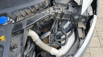

Ich zerlege jetzt mal noch den Kabelbaum vom Sicherungskasten zum Hauptkabelbaum. Mal gucken.

Kabelbaum unter Wischwasserbehälter zerlegt und okay. Batterie über Nacht abgeklemmt. Fehler immer noch da.
