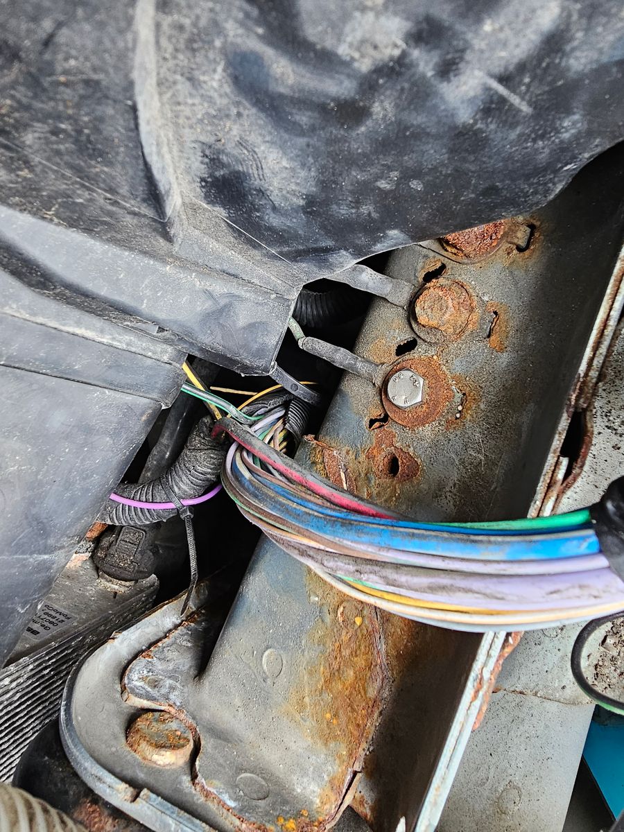

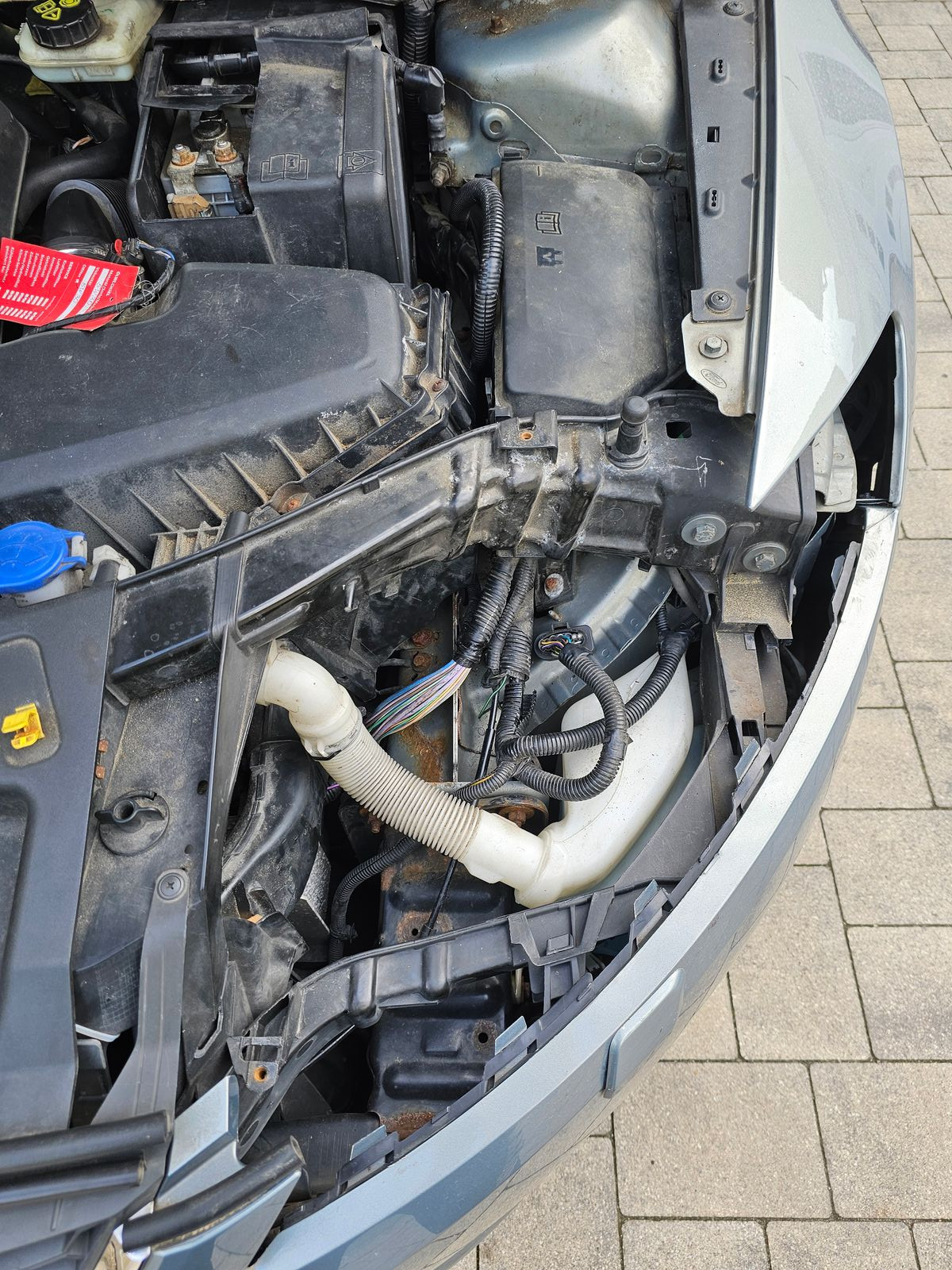

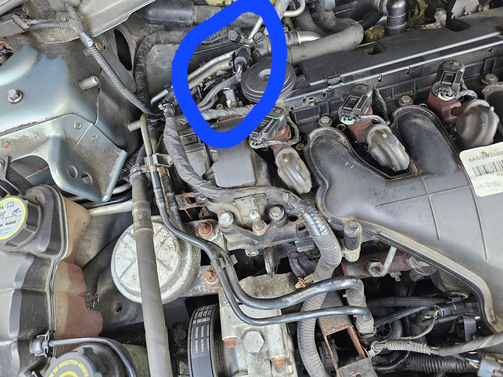

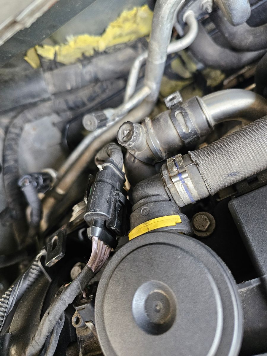

    Fehler gefunden. Steuerleitung zum Glührelais defekt. Gleich wie Steuerleitung für den Lüfter.
    Kabelbaum hatte ich ja bereits offen. Ist optisch nicht sichtbar. Alle Fehler weg.
  • Topp! War das auch bei dem Knick im Kabelbaum?
  • Vermutlich der gleiche Knick. Hatte den Kabelbaum bereits komplett offen und habe nichts gesehen. Kabel innerhalb der Isolierung korrodiert, gebrochen und somit ohne Kontakt. Ohne die Hilfe eines sehr guten Freundes mit eigener Werkstatt hätte ich das nicht gefunden. Er konnte mir Teil des Schaltplans schicken und Pin sagen.
  • Kannst Du die Position auf einem Bild markieren? Das würde anderen helfen, evtl. gibt es hier öfter Probleme an derselben Stelle...

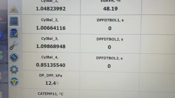

  • So der dicke hat Probleme mit dem dds hab ich gleich mal bestellt und nen dpf reiniger zum einsprühen auch. Hab versucht eine statische Regeneration zu machen ging nicht. Dpf wert 12,4 kpa soll angeblich im toleranz Bereich sein.
