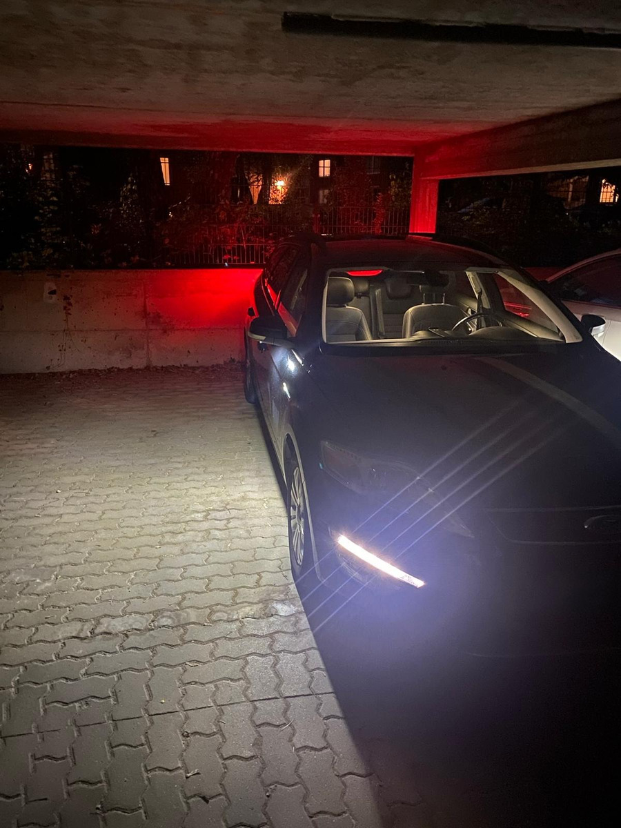

So, dann habe ich auch mal eine Sekunde Zeit fürs Fazit gefunden:)
Die Einbauanleitung war bzw. ist 1a. Dank der von Go4IT mir zugeschickten Kabel, könnte man das nachrüsten ja fast als Plug´n´Play bezeichnen :). Der Einbau ging auf jeden Fall ziemlich einfach und die elektrisch anklappbaren Spiegel verrichten ihr Werk. Die Umfeldbeleuchtung der Spiegel wurden dann nochmal mit LED-Leuchtmittel von Ali ausgestattet (für ein bisschen zusätzliche Helligkeit im Dunkeln... die Halogenglühbirnen sind dahingegen nur Spielzeug) und somit ist der Retrofit nun vollbracht.
Vielen Dank für die zahlreiche Hilfe und vor allem danke an Oli!!
LG Richi
(Hier noch ein kleines Bild von der LED Umfeldbeleuchtung^^)

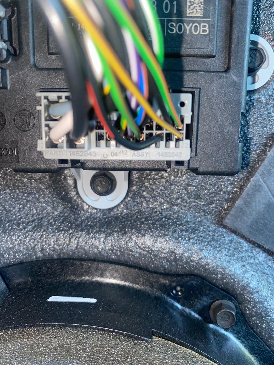

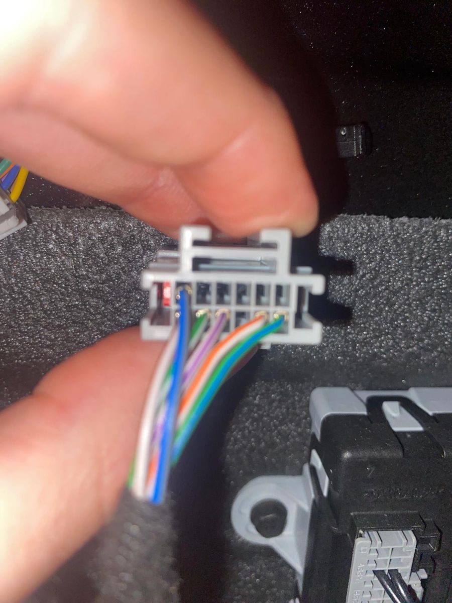

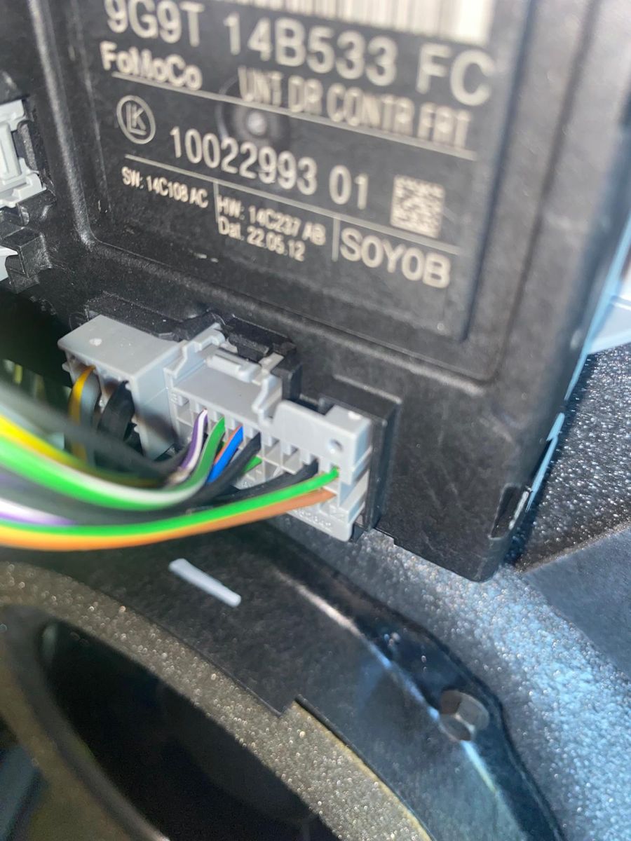

Ich vermute das Dein Foto den Stecker der Beifahrerseite zeigt?
Ja, die Fotos zeigen die Stecker von der Beifahrerseite.
Ich werde dann die Adern mit Gewebeband fixieren, dann sollten die das ja auch heile überstehen.
Und ein echt großes Dankeschön für deine Hilfe
Gibt es einen Unterschied der Kabelfarben zwischen Fahrer- und Beifahrerseite?
Oh, mein Fehler... ich weiß nicht wie mir das mit den 12-poligen Steckern nicht aufgefallen ist.
Das würde mir ungemein helfen, wenn du mir die fehlenden Adern konfektionieren könntest. Soll ich dir dafür gleich eine Privatnachricht schreiben?
Mach auf jeden Fall Detailfotos von der Buchse zum Spiegelstecker (von unten, das man die Belegung erkennen kann):
So, hier sind die Detailfotos der beiden Stecker (Schärfere Fotos gingen leider nicht).

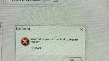

Moin,
mittlerweile habe ich es endlich geschafft, mich an den Umbau meines IPC auf Typ3 zu setzen.
Beim Versuch, die CCC vom BCM ins IPC zu kopieren, hab ich von ELMConfig die Fehlermeldung: "Incorrect Response from ELM to request - "10 02": NO DATA
(Ich benutze einen VGATE vLinker FS Adapter)
nach langer suche im Internet bin ich auch nicht schlau geworden und hoffe, dass hier jemand Erfahrung mit diesem Fehlercode hat bzw. wie ich diesen umgehen kann.
besteht die möglichkeit die CCC durch Forscan ins IPC zu kopieren?
