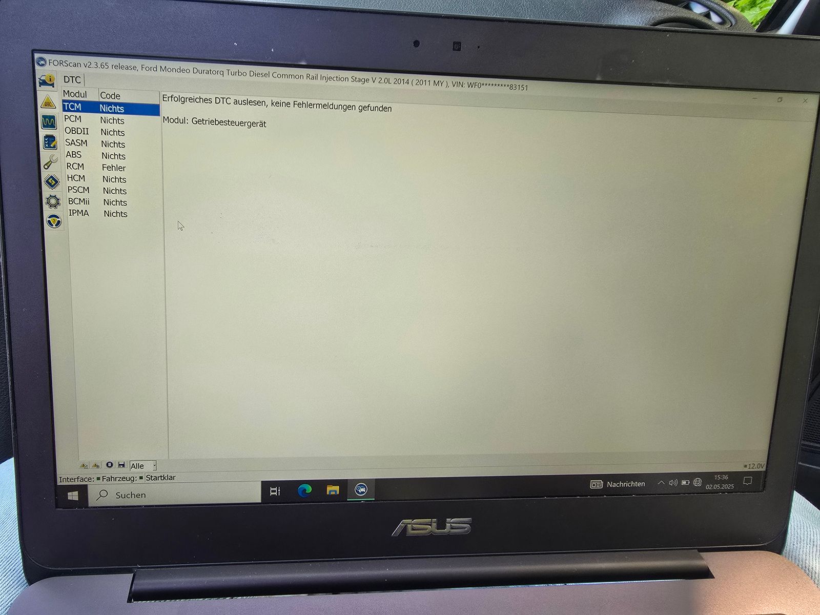

Hi, ich habe jetzt meine DTC selbstständig mit Forscan ausgelesen. Es sind keine Fehler bezüglich der Reifendrucksensoren hinterlegt, trotz Anzeige im Cockpit. Was bedeutet das jetzt? Wie werde ich die Meldung los?
Hoffe meinen Post sieht man jetzt, sonst öffne ich noch ein neues Thema.

Klasse, somit ist schonmal klar das es nicht die Sensoren sind, die arbeiten einwandfrei. Hättest Du jetzt bereits einen ELM327-Adapter und das TPMS-Test-Tool könntest Du sogar die anderen Parameter überprüfen um sicher zu stellen das die Sensoren auch im Fahrtbetrieb ordentlich antworten. Mir scheint es aber nicht sehr wahrscheinlich das diese einen Dynamik-Defekt haben. Gehen wir mal davon aus das sie ok sind.
Dann müsstest Du nun den Fehlerspeicher vom BCM auslesen um zu wissen was genau das Problem ist. Du kannst Dein Glück ja erstmal über die DTC-Funktion des Kombiinstrumentes versuchen => https://mk4-wiki.denkdose.de/artikel/ipc/dt…rument_auslesen vielleicht kommt was brauchbares dabei raus.
