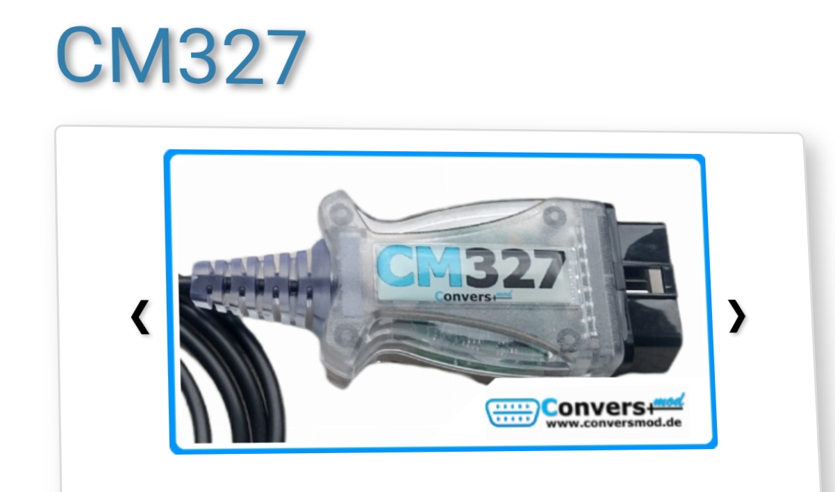

Habe diesen Dongle

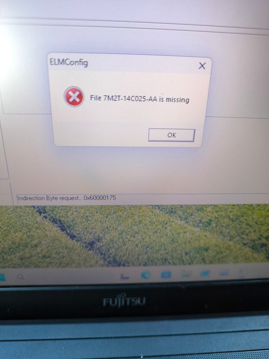

Ständig bekomme ich den Fehler das was fehlt
Bekomme die Elm Datei nicht hin wenn ich diese einladen möchte. Vielleicht könntest du die mir mal richtig erstellen.

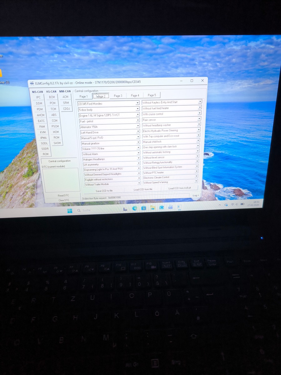

Mit dem Elm Config komme ich noch nicht so gut klar,

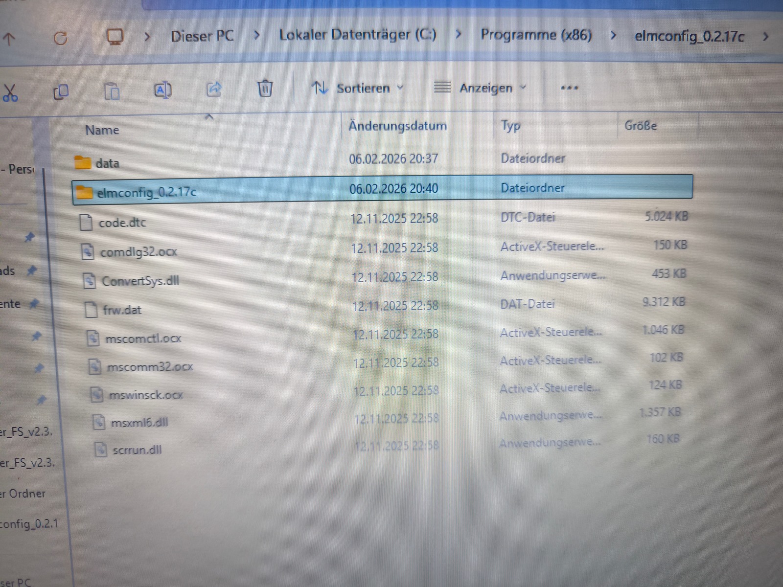

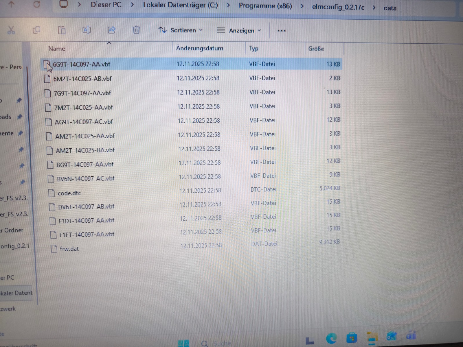

Habe auch versucht das Bulid zuladen aber irgendwie geht es bei mir nicht.

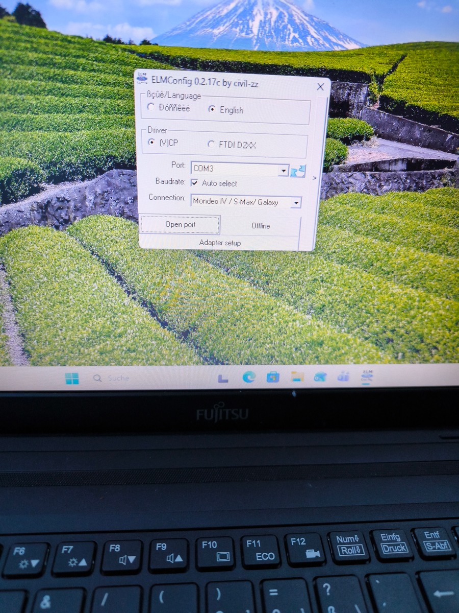

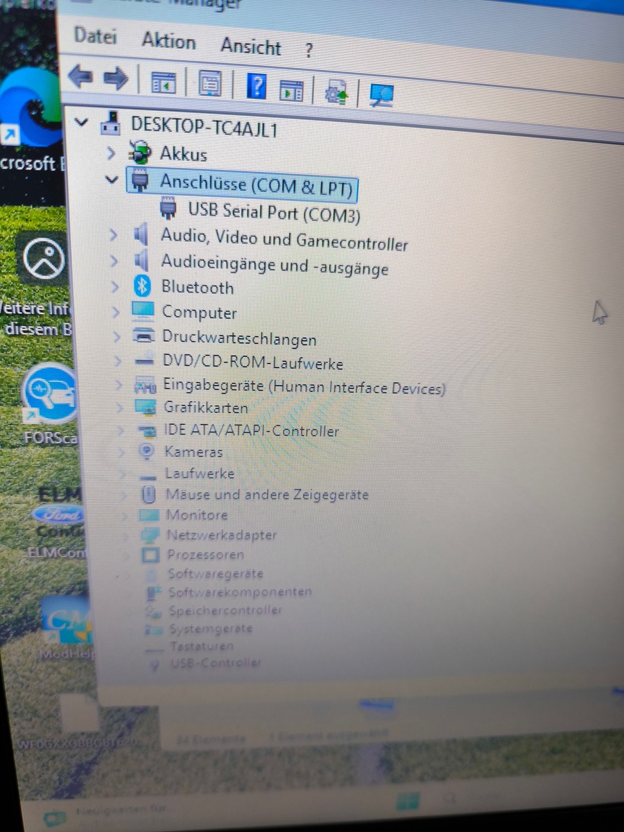

Hallo so nun habe ich mir einen ELM 327 gekauft. Gibt es jemanden in der Nähe von Karlsruhe der sich mit dem Elm Config auskennt und mir ein wenig helfen könnte beim Einrichten.

Werde später mal ein Bild vom meinem Vlinker machen.

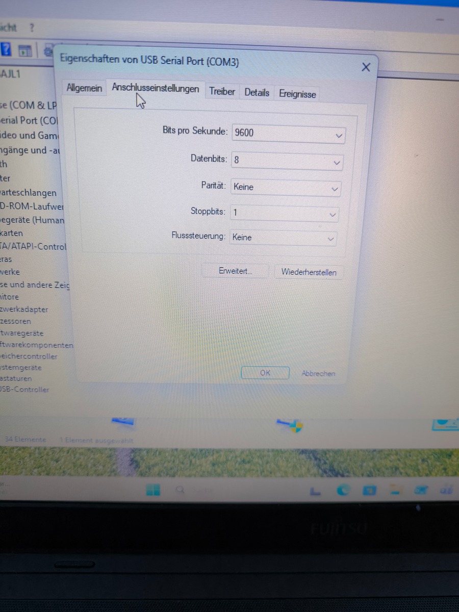

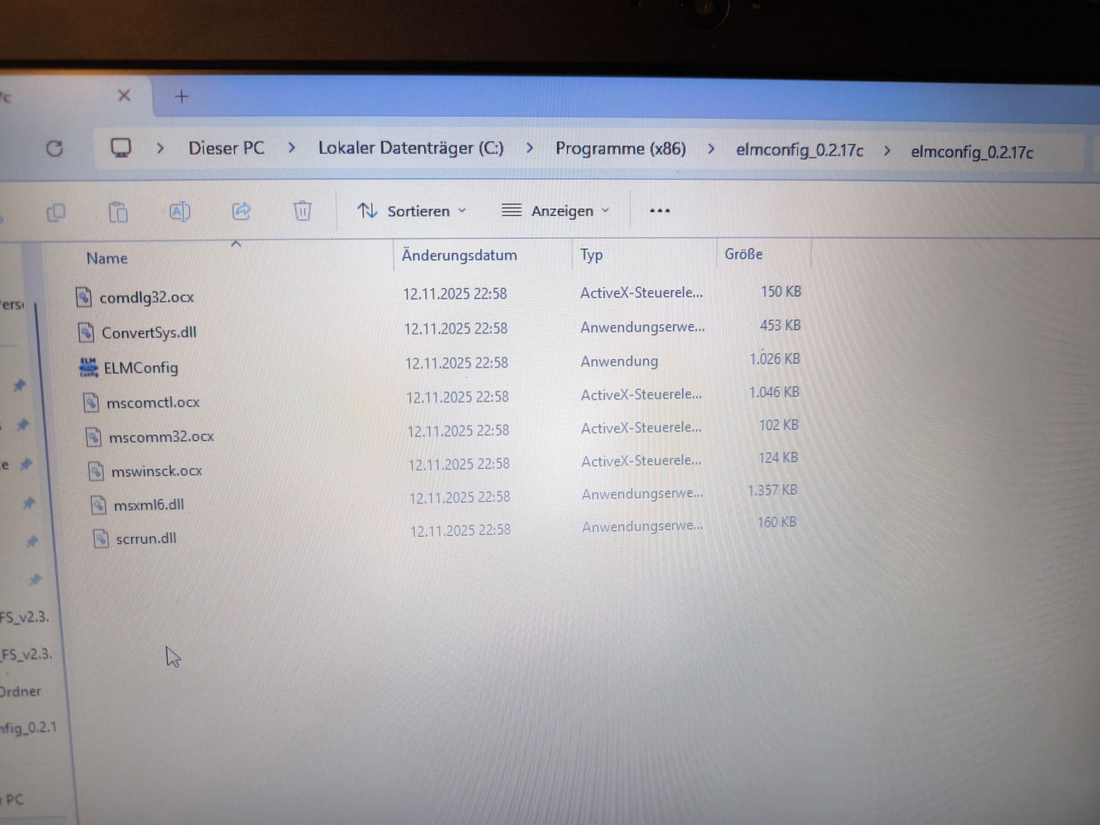

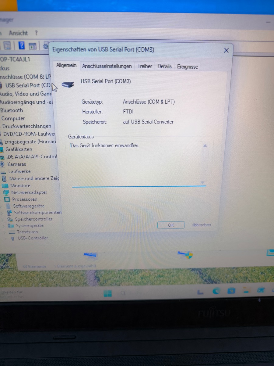

Ja . Ist installiert. Forscan geht auch ohne Probleme.
Nur Elm und Con Mod zicken rum.
Defender und Virenschutz sind deaktiviert
Also habe jetzt alles mal Foto gemacht. Vielleicht hilft es ja.

Ja Forscan geht.

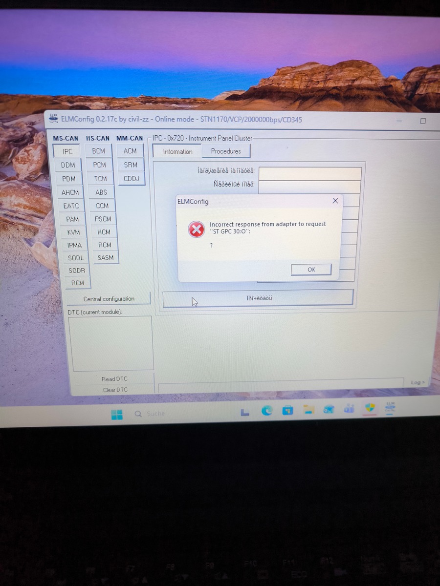

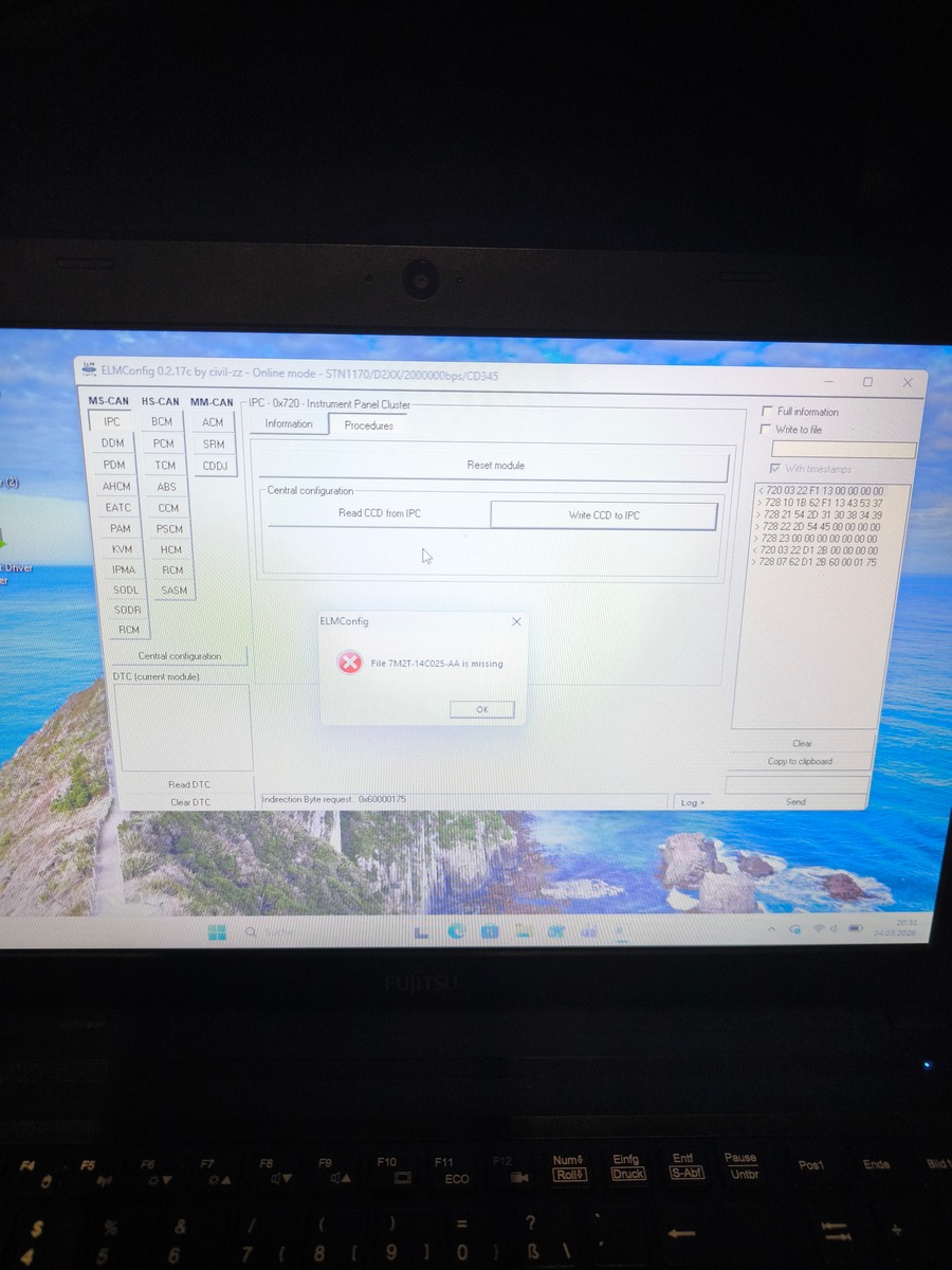

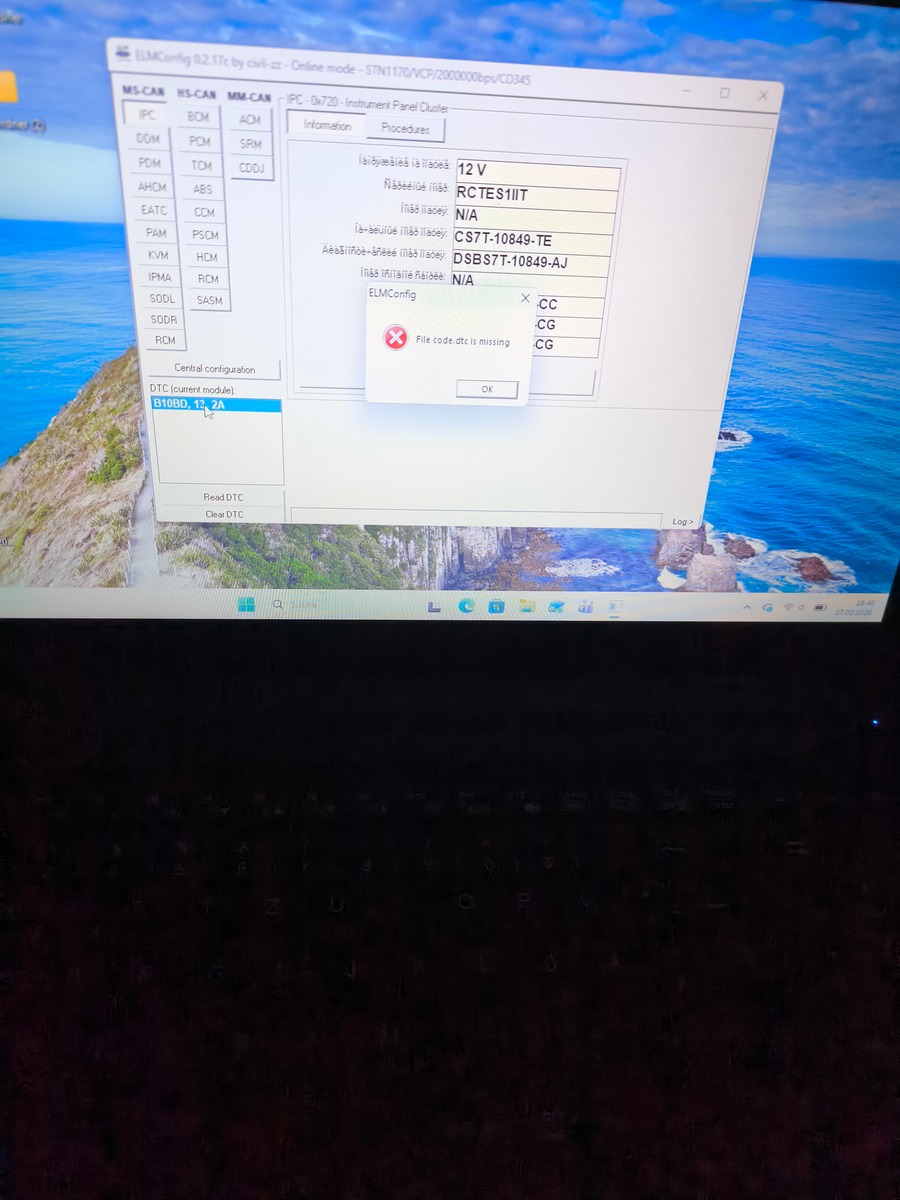

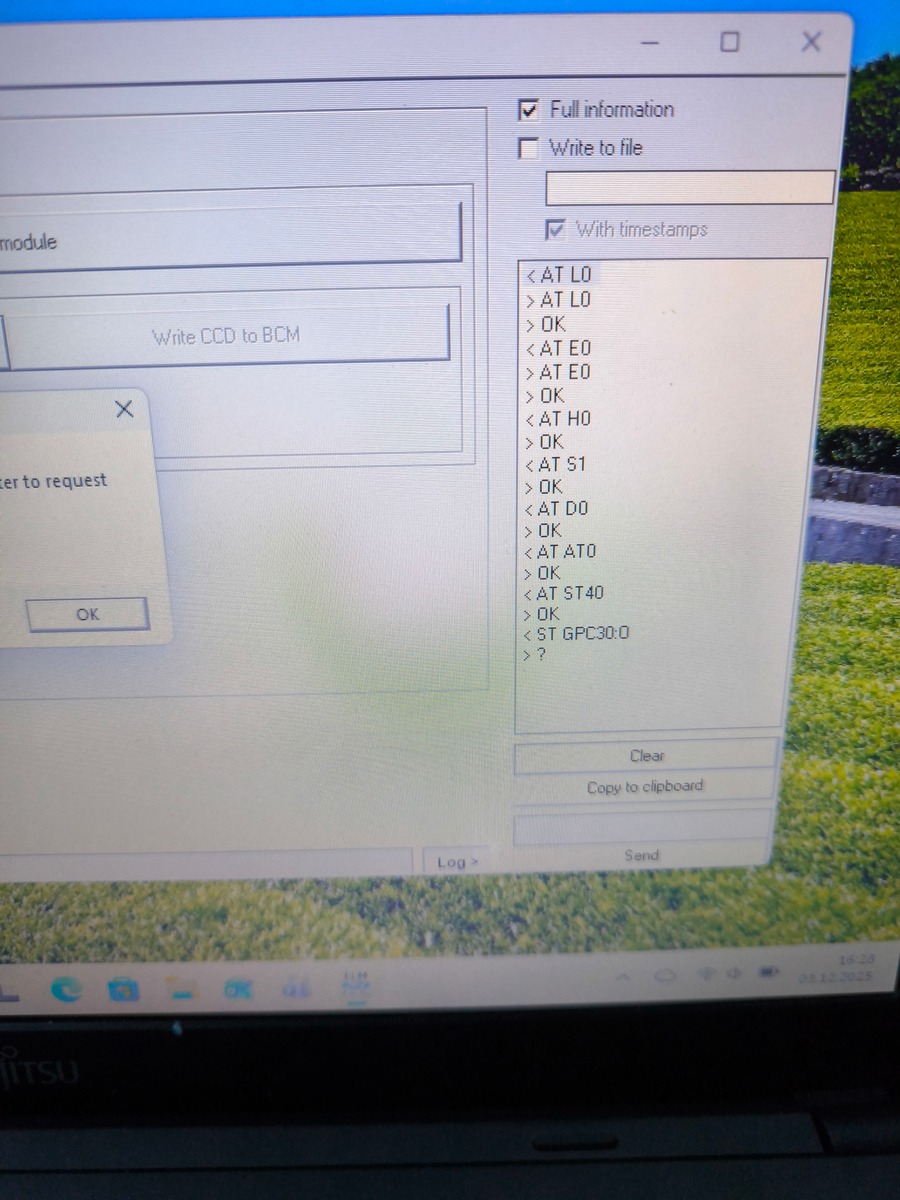

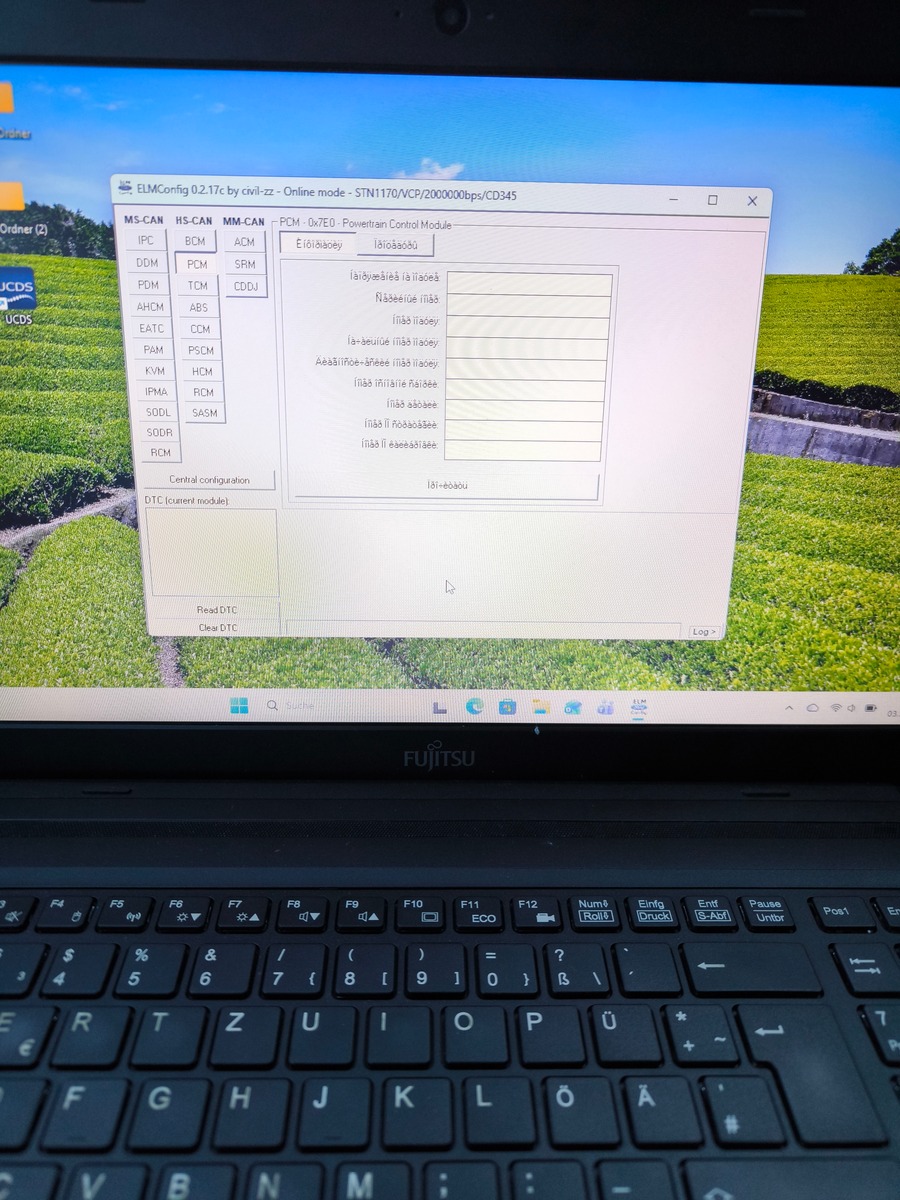

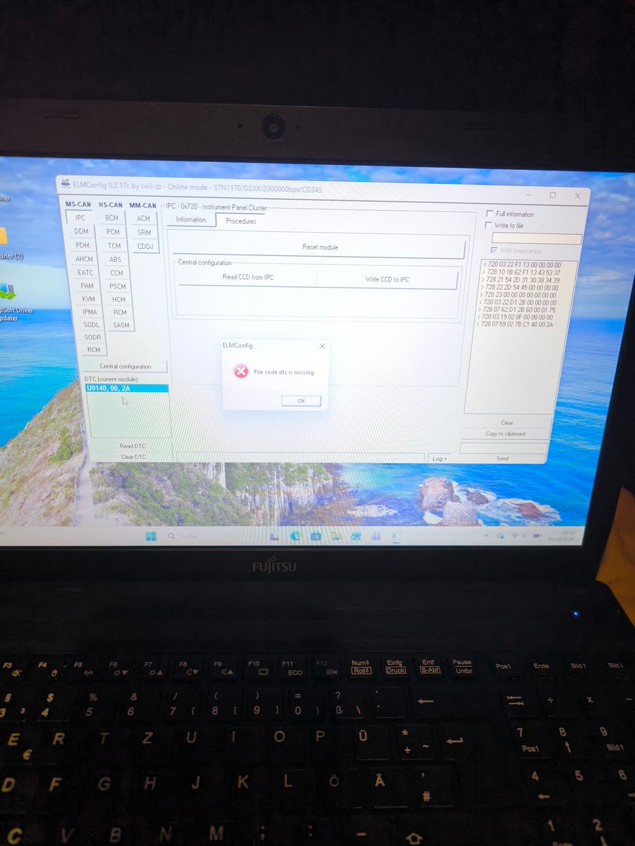

Elm geht nicht zeigt den auf dem Bild gezeigten Fehler.
Conversmod bricht mit der Meldung , Es ist ein Fehler aufgetreten ab.

Habe auf meinem Laptop das 327Elmconfig drauf gespielt. Bekomme es aber irgendwie nicht zum laufen
. Bekomme immer die gleiche Fehlermeldung.Siehe Bild! Benutze einen V Linker Fs usb.Vielleicht ist ja jemand zufällig aus Karlsruhe oder Umgebung der mir behilflich sein könnte.
