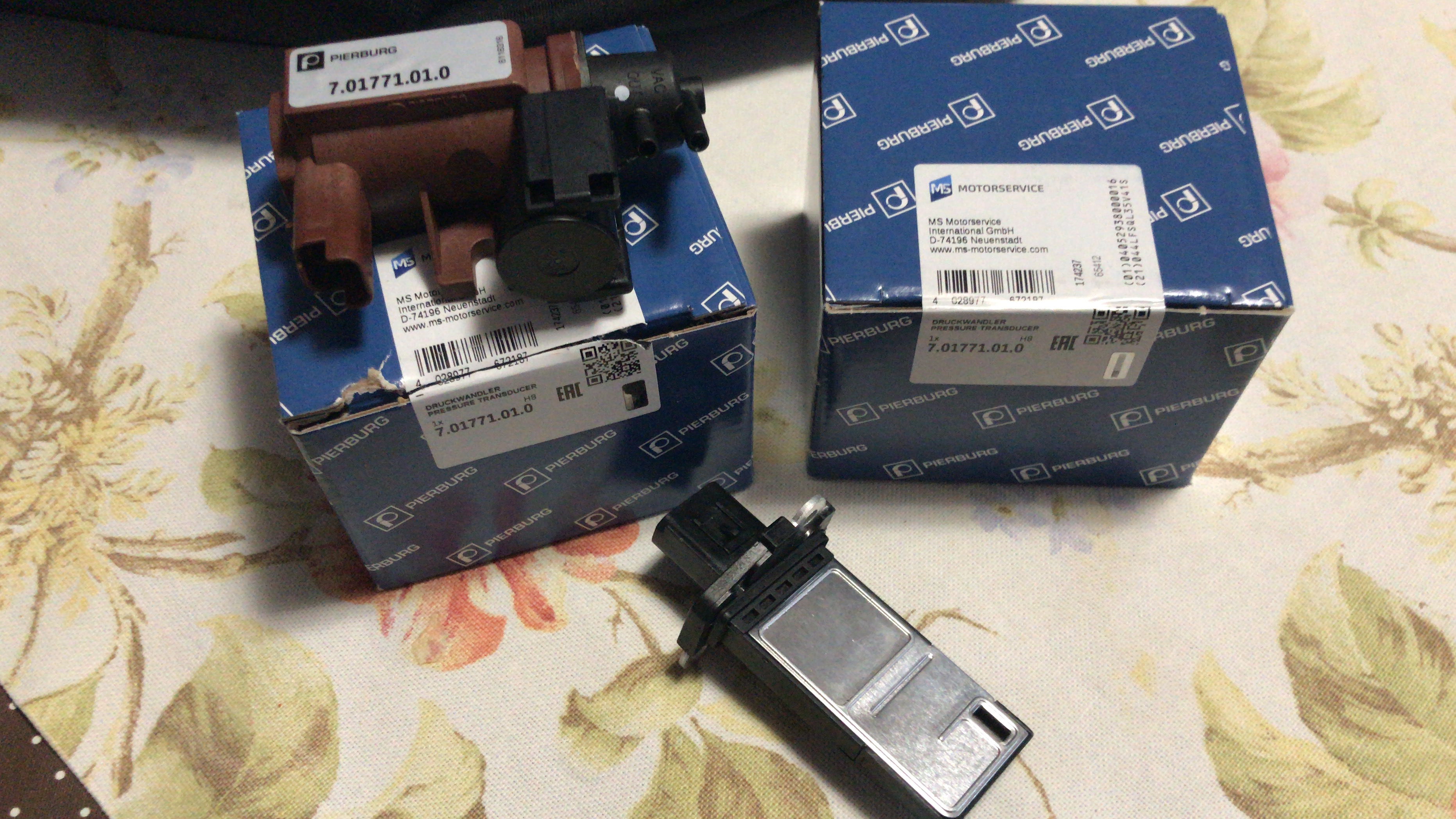

    Hab heute meine Druckwandler bekommen (sogar früher als angekündigt, was mich natürlich mega gefreut hat).
    Hab jetzt:
    2x PIERBURG DRUCKWANDLER FÜR ABGASSTEUERUNG 7.01771.01.0 (2 x 40€)
    1x Luftmassenmesser Luftmengenmesser FORD Transit Mondeo Galaxy S-Max Diesel (1 x 30€)
    getauscht und danach noch den Fehler gelöscht. Bin jetzt 70km Autobahn und Innerorts gefahren, bin mir noch nicht ganz sicher ob es nicht wieder kommt, aber es sieht sehr sehr gut an, am Montag werde ich dann mal wieder damit auf die Arbeit fahren. :)

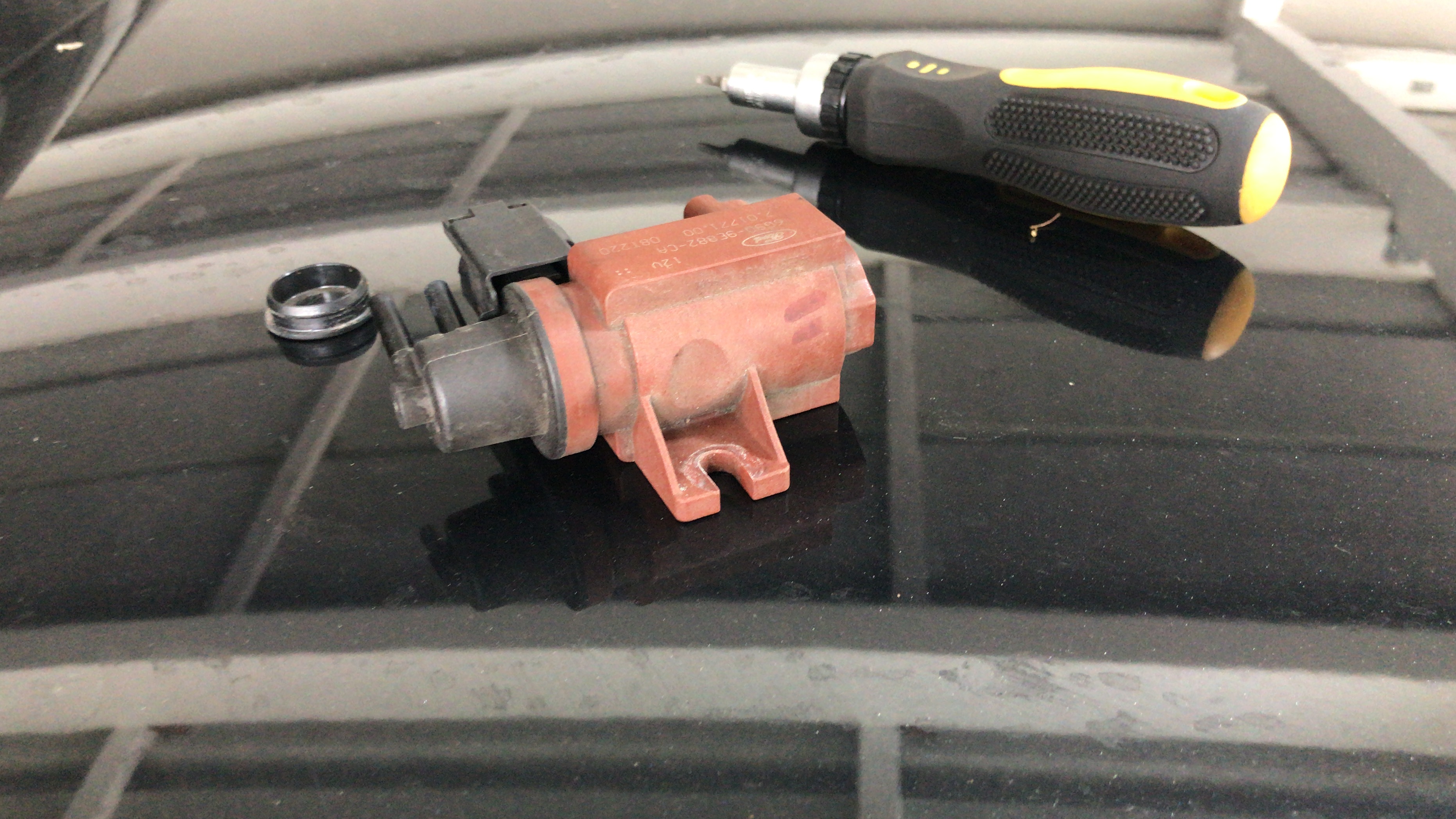

    Habe die Unterdruck Ventile getauscht (mit einander), der Fehler tritt meiner Meinung nach viel Häufiger auf. Kam keine 2km ohne das er ausstieg. Hatte das Auto aus gemacht und wieder angemacht und der Fehler war weg, danach habe ich es wieder drauf angelegt und er kam direkt wieder und war nicht wieder weg nach einem Neustart.
    Werde mir 2 Druckwandler bestellen und diese mal austauschen, hatte in weiser Voraussicht nur die obere Schraube angezogen, dann kriegt man sie auch recht schnell wieder ab.

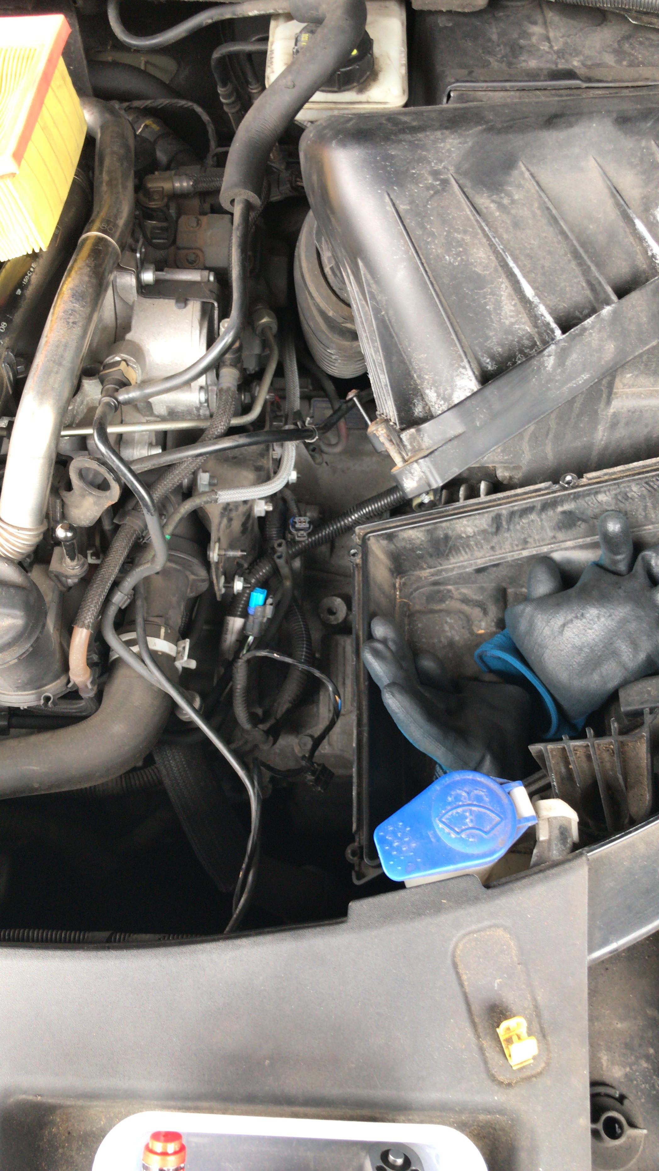

    EDIT: Es ist vielleicht ne Blöde Frage, aber Verbaut ist ja das Teil 7.01771.00 im Internet zu finden ist aber überwiegend immer 7.01771.01.0 .. bei manchen Händlern wird es als Kompatibel gelistet, bei anderen wieder nicht. Ich könnte mir vorstellen das es einfach nur eine Teile Revision ist oder?
    Hab auch mal ein kleines Video gemacht auf einem unbefahrenen weg.
    PS: So additional fällt mir noch ein, das 2 Tage bevor der Fehler auftrat wollte ich wie immer ganz normal wohin fahren und als ich um die erste Kurve gefahren bin, gab es von "Hinten Rechts" ein ganz hässliches "Klong" als wenn was abgebrochen, gerissen oder was auch immer wäre. Meine Mitfahrer hatten es auch gehört, bin einmal um den Block gefahren um sicher zu gehen das nichts ist, da keiner eine Idee hatte was das gewesen sein könnte, da man nichts gesehen hat.
    Gibt es Hinten Rechts irgendwas das mit dem Getriebe, Steuergerät oder so zutun hat was solche Fehler verursachen könnte? Hab zwar selbst mal nachgeschaut, aber wüsste nicht wirklich in welche Richtung ich da investigieren sollte.

    Die Druckwandler Ventile hab ich selbst schon gesehen (ja, ich habe 2), aber das 2te das sitzt ziemlich weit unten da komm ich mit meinem Wurstfingern nicht wirklich dran für da zu Arbeiten. Da muss ich wohl den Luftfilter Kasten ausbauen, ich denke das werde ich Morgen mal probieren (bzw. Heute).
