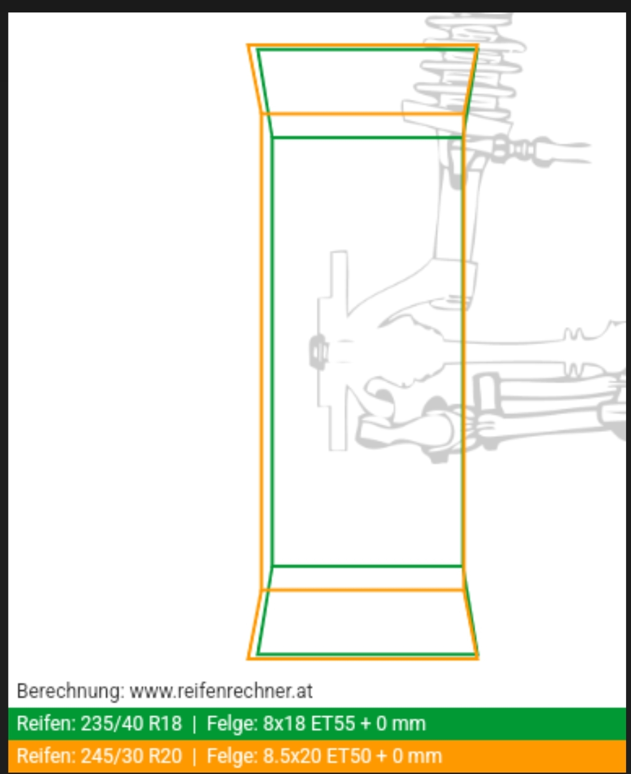

Meiner hat 8,5x20 ET50 mit 245/30/20 und 30mm tiefer, keine Spurplatten.
Selbst ohne LEB schleift und hängt nix.
Ist ja auch nahezu deckungsgleich mit der Serienbereifung:
Außer, daß der Reifen gut 1cm weiter raus steht. Aber da stehen meine Serien 18 Zöller mit 20er Platten weiter raus.
Für Set 1 , also 235/35 20 auf 9x20 et 40, denke ich, wird das ohne LEBs innen schleifen, da das Rad ca. 3cm höher ist, im Vergleich zur Seriendimension 235/40 18, auf 8x18 et55.
Info: Ein Kumpel fährt auf seinem 2,5er 235/45 18 auf den Serien 8x18, mit et55. Er musste (für unseren TÜV) LEBs verbauen. Und der Tacho gaukelt ihm bei echten 100Km/h nur 92km/h vor.
