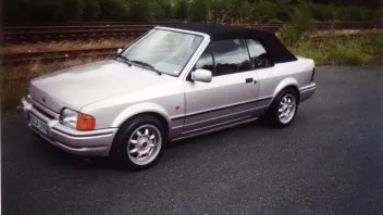

Hallo, ich hab mal wieder eine Frage zu meinem Essi: und zwar müffelt es seit einiger Zeit bei warmen Motor beim Abstellen nach Benzin aus dem Motorraum. Eine Sichtprüfung bei laufendem Motor hat nix wirklich Verdächtiges zu Tage gefördert. Gibt es außer Leitung für Leitung tauschen noch eine Methode, die Ursache zu "erschnüffeln"? Nicht, dass mir der alte Herr am Ende noch abfackelt...
Benzin wäre ganz schlimm
Hat der noch Vergaser oder isses schon ein Einspritzer?
KE Jetronic spritzt ein
Die Dichtungen der Einspritzdüsen werden mit den Jahren Mal porös und auch mal undicht.
Am Mengenteiler wo die Leitungen verschraubt sind könnten die Kupferdichtungen schlecht sein.
Wie sehen die Benzinleitungen im Allgemeinen aus?
Kann auch sein dass es nur wo ausgast aber noch nicht Tropft

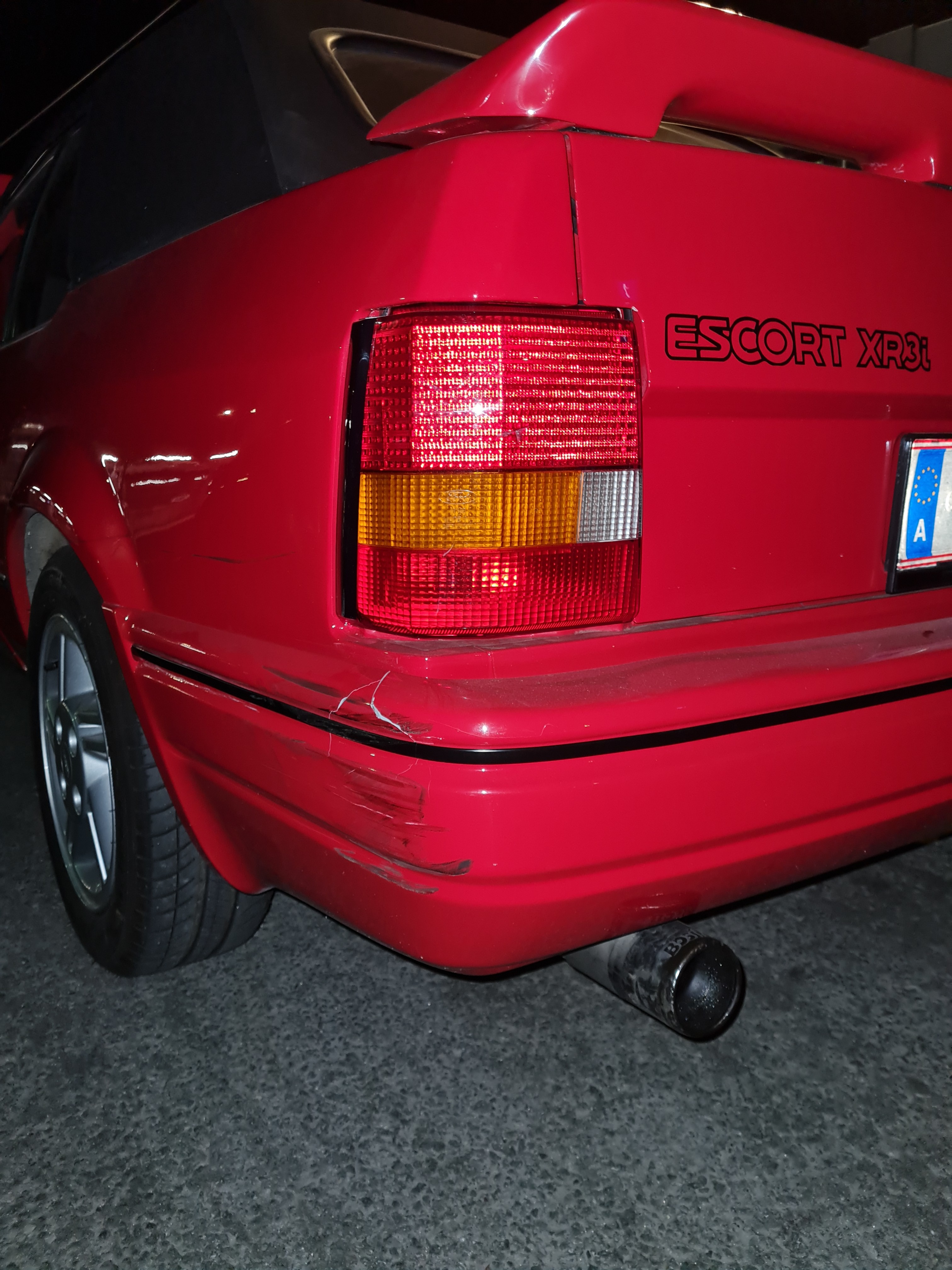

so isses, ich hatte auch Megapanik, dass selbst dieser kleine Schaden bereits als wirtschaftlicher Totalschaden von der Versicherung gezählt wird. Aber, nachdem ich beim Unfall gestanden bin (nur Gang und keine Handbremse), der LKW-Anhänger, der mich gestreift hat, langsam und leer war, scheint es wohl wirklich nur auf eine neue Stoßstange hinauszulaufen. Wobei "neu"... es gibt keine neuen mehr und gebrauchte fast nur in UK. Das wird noch lustig... Aber jetzt mal froh sein, dass nicht mehr ist....
