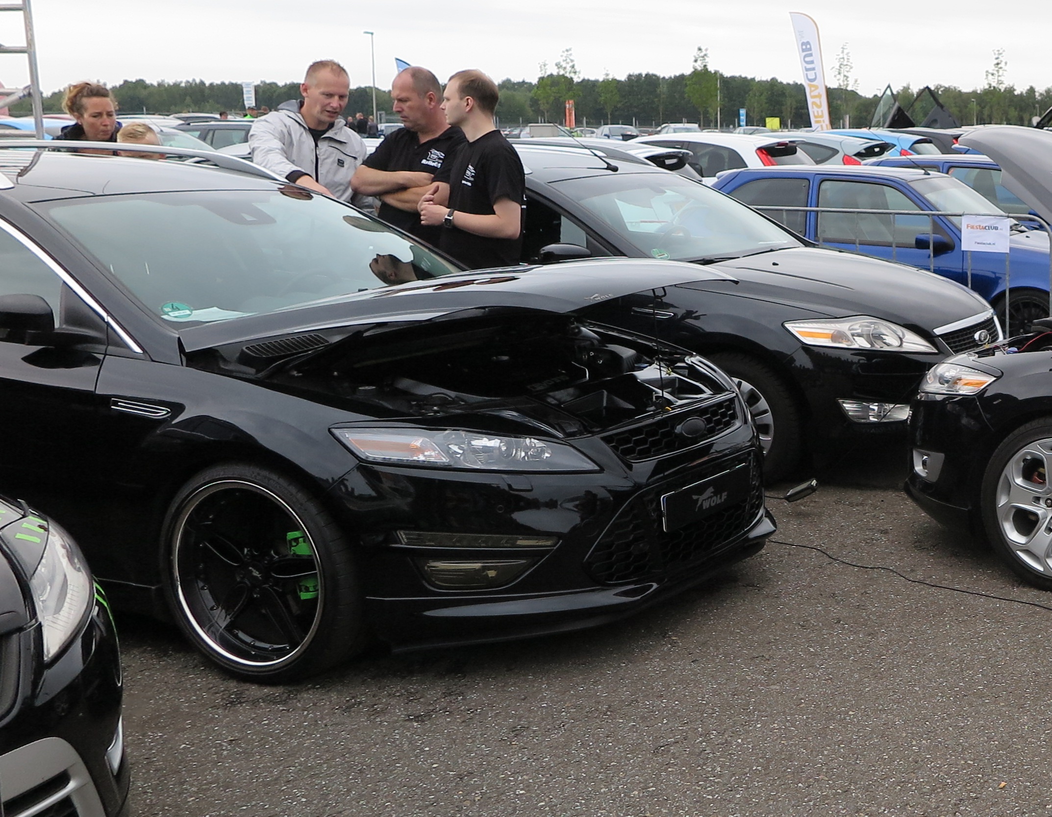

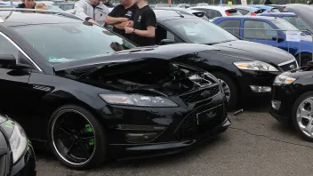

    Die am naheliegendsten vergleichbaren Felgen/Reifenkombi wären die Wolf in 9x20 ET40 mit 255/30 R20. Diese sind etwas breiter als meine gewünschten Reifen jedoch 6mm im Radius kleiner.
    Ich möchte wissen, ob jemand diese Reifengrösse mit einer Tieferlegung von 40mm auf einem VFL mit 9x20 ET40 fährt und ob dabei nichts schleift.

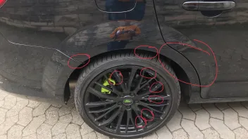

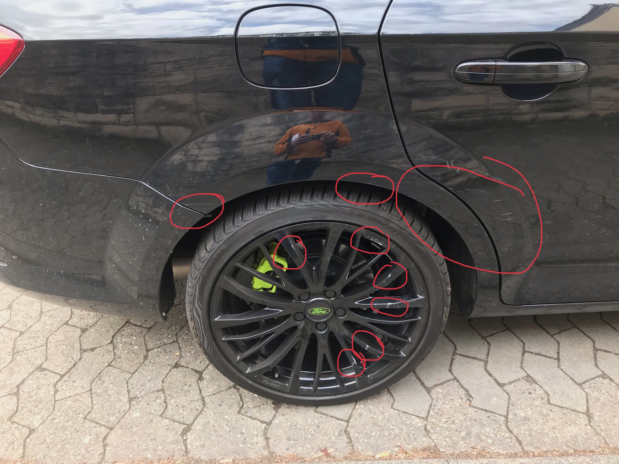

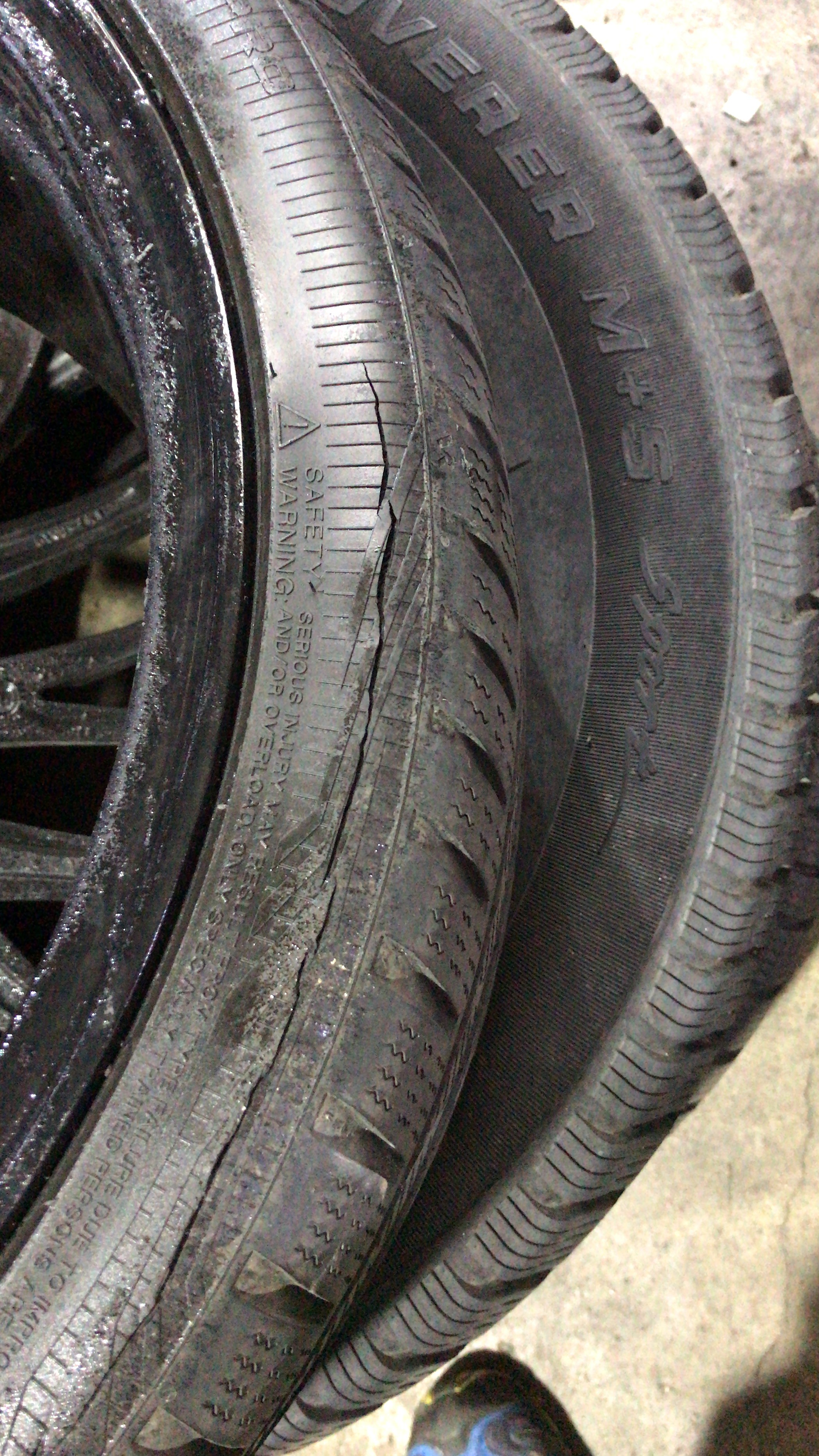

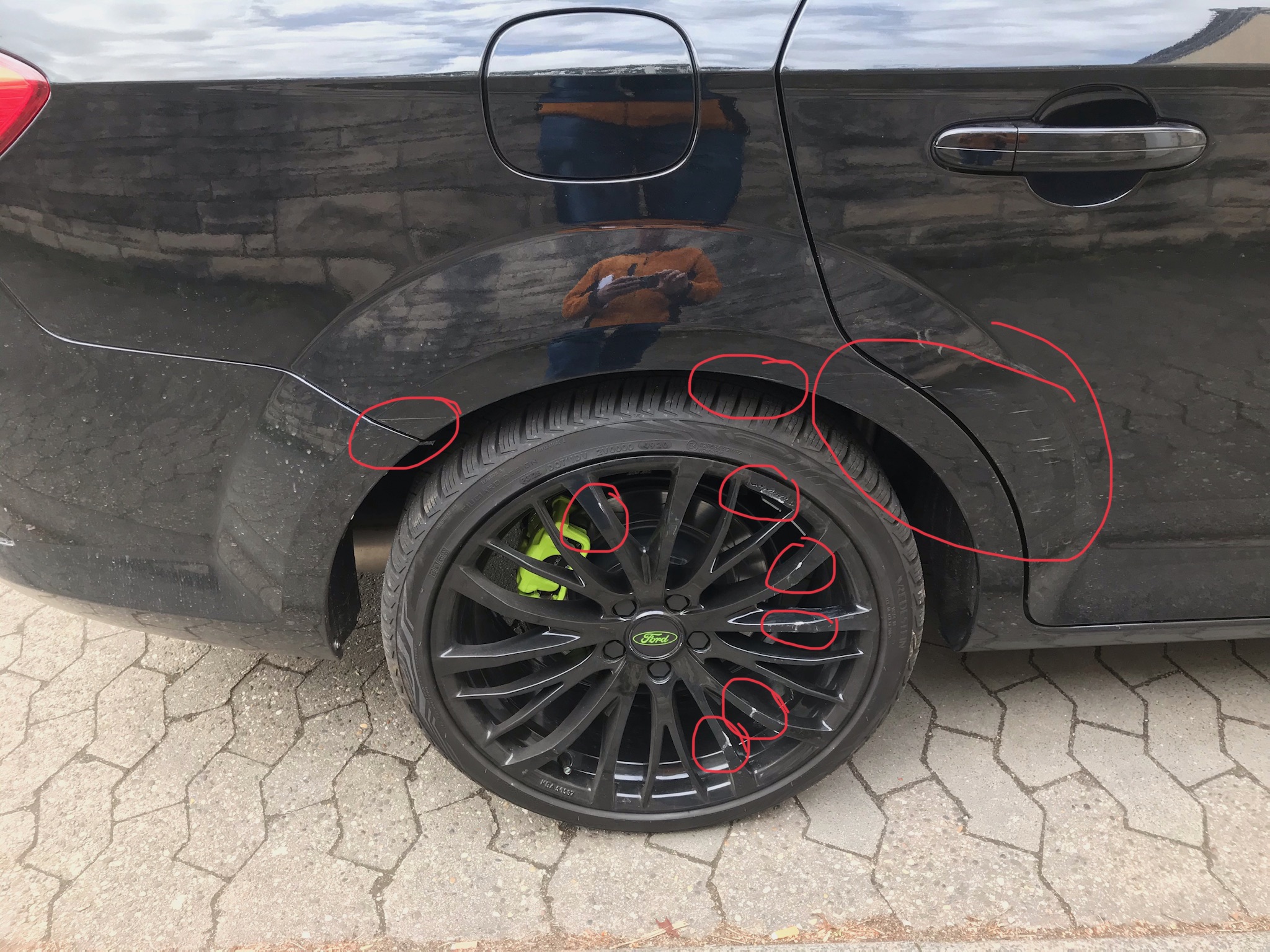

  • ich fahre 235/35 auf 19 Zoll 8,5 mit Et40 auf Tomason T7 mit Allwetterreifen von Vredestein. Sieht dann nach 1,5 Jahren so aus. Volle Zuladung im Kombi mit Sportfahrwerk ab Werk mit angeblich 10mm tiefer, schleift nix. Aber noch tiefer und 20 Zoll wird ziemlich eng. Habe erst mal kein anderes Bild. Ist ein Gutachtenfoto.

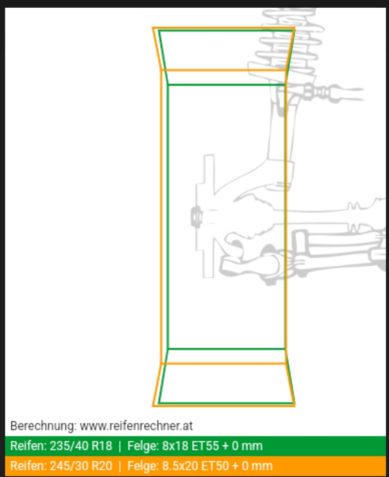

  • Meiner hat 8,5x20 ET50 mit 245/30/20 und 30mm tiefer, keine Spurplatten.
    Selbst ohne LEB schleift und hängt nix.
    Ist ja auch nahezu deckungsgleich mit der Serienbereifung:
    Außer, daß der Reifen gut 1cm weiter raus steht. Aber da stehen meine Serien 18 Zöller mit 20er Platten weiter raus.
  • ET50 halt.

  • swissprobe: es gab hier mal jemanden, der fuhr auf den Wolf 20 Zöllern 255/30 20. Der Hobel war tiefer durch nen KW v3. War aber ein 2.0 eco, also Facelift, demnach MIT LEBs. Kurz vor dem Verkauf hatte er sogar 265/25 20 montiert.
    Hilft dir jetzt nich viel weiter; aber um das ganze mal abzukürzen: Bau deine Wunschkombi drauf, fahr zum Inschinör und lass es begutachten. Wenn der doch die LEBs haben will, kannnst die immer noch reinschmeißen, is ja keine Raketentechnik:)
