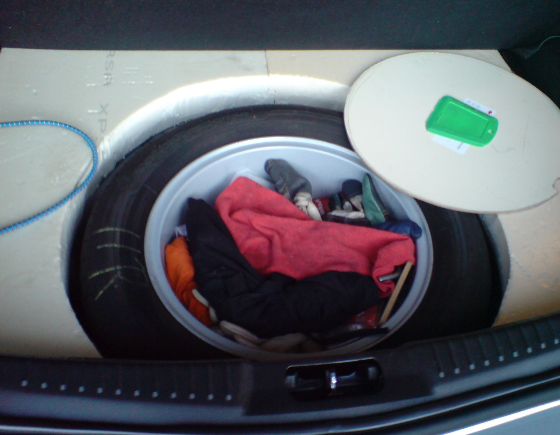

Hallo Spike,seit dem ich das Reserverad drin hab,hat sich mein Verbrauch nicht merklich erhöht.8,5-8,8 Liter.das hatte ich auch vorher. Der res. Reifen wird ja auch alle 6 Mon.gefahren u.somit aufgebraucht.Ist im Urlaub (Frankreich) vorgekommen,nachts auf ner Landstraße einen Randstein gerammt,Reifen u. Felge schrott.Da kann man sich richtig freuen wenn ein vollwertiges Reserverad im Auto ist und der Urlaub ist gerettet.
Die Mulde ist nur für ein Notrad vorgesehen,es war aber nur ein Styroporeisatz drin,darin war ein Kompressor mit Reifenfüllschaum.Habe mit Hartschaumplatte 90m/m aufgestockt u.nun passt ein Reserverad rein.Der Kofferraum ist um ck.60 L.kleiner.Ein Reserverad ist mir wichtig,da habe ich schon so einiges erlebt.
