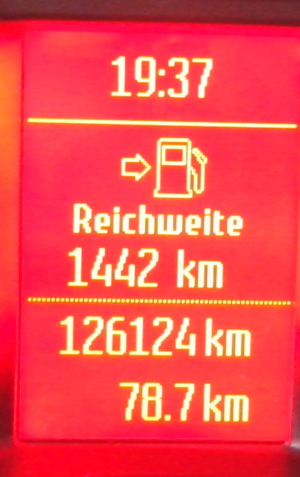

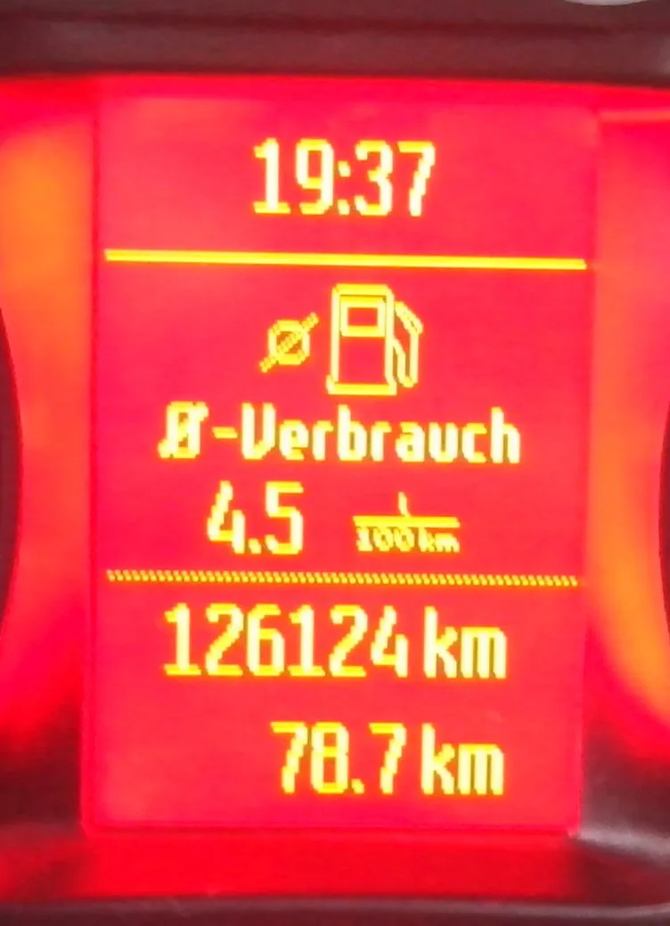

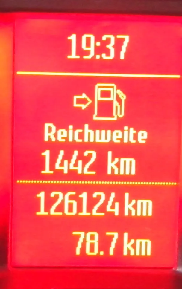

    Ich freue mich hier oben gerade über den Verbrauch vom Paul. Nach unserem Ausflug zum Königsstuhl auf Rügen habe ich ihn an der Aral in Bergen wieder voll getankt. Nach den restlichen 78km wurde mir ein Durchschnittsverbrauch von 4,5l/100km und eine Gesamtreichweite von über 1500km angezeigt!!!! volldolllol
    Das sollte mir mal daheim passieren!
