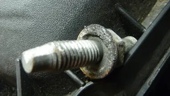

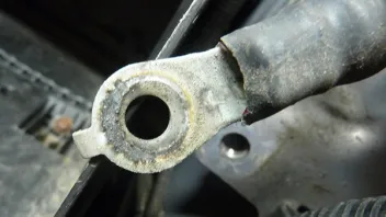

Ich drehe durch. Ich habe den Fehler gefunden! Zumindest sieht es danach aus.
Ich wollte das Massekabel ausbauen, damit ich es beim Ford auch herzeigen kann. Da will ich den Massepunkt lösen, und stelle fest das das Lösemoment sehr leicht ist. Und dann als ich es abgeschraubt habe sieht man das es dort "gepritzelt" hat. Ich zeige das mal anhand zweier Bilder (leider etwas unscharf)
Da fahre ich vermutlich schon die ganze Zeit mit Loser Masse rum, und man merkt es nicht.Besonders schockierend ist das selbst der Ground Test des "Schweineteuren" Batterietesters hat hier ein OK gegeben. Ich selbst hatte ja mit dem Ohmmeter versucht zu messen - nichts. Selbst normaler Betrieb des Autos war möglich. Nur während des Anlassens gab es dort den Spannungsabfall - und das auch nicht immer. Hammer!
Jetzt werde ich die Öse anschleifen, und Die Schraube versuchen neu zu kaufen. Dann mache ich Polfett (Gute Idee oder lieber lassen) drauf, und schraube alles wieder zusammen.
Dann ist hoffentlich der Spuk vorbei?! Schnell auf Holz klopfen.
