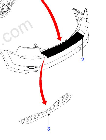

Ich sehe jetzt nicht, wie weit die über die Kante geht, aber ich würde es mal mit Angelschnur oder Zahnseide probieren, und dann den Kleber
mit Isopropanol entfernen.
So hab ich meine ganzen Embleme vom Auto runter gemacht.
Neues Benutzerkonto erstellenIch sehe jetzt nicht, wie weit die über die Kante geht, aber ich würde es mal mit Angelschnur oder Zahnseide probieren, und dann den Kleber
evtl. vorhanden wegen titanium Version
Ich Glaube mir wäre so eine Leiste schon aufgefallen, bei der These.
Was du da jetzt an Bild in der Galerie hochgeladen hast , ist kein Original Ford Zubehör Teil.
Da kann man nur Mutmaßen, das es nur geklebt ist .
Was für eine Chrom Zierleiste an der Heckklappe ?

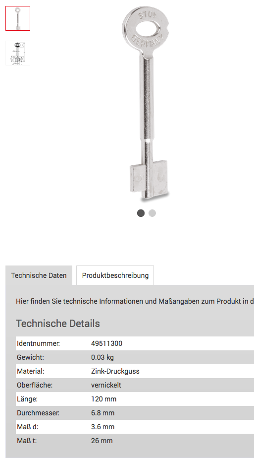

Schlüssel aus Zinkdruckguß? Sicher?
Ja,wenn es der Hersteller so angibt
Feil einen Sechskant an den Schaft und nimm einen Maulschlüssel zum Drehen.
Im täglichen gebrauch, eher unpraktisch, genau so wie die jetzige Länge von 120 mm.
Und ernsthaft: Den Schaft schlitzen und eine Münze einkleben. Wenn das zu teuer ist, nimm eine U-Scheibe.
Hier gehts nicht um teuer, die nächst kleinere Grösse von dem Schlüssel ist zu kurz , die geht nicht weit genug ins Schlosss.
Wenn es ein Vergaser ist (was ich vermute)
Nope, was ganz banales ein Schlüssel.,
mir ist der Schlüssel zu lang und ich möchte ihen einkürzen, dann aber muss wieder was dran um ihn drehenzu können.
Hat wer Ahnung was man in der Richtung mit Zink Druckguss machen kann.
