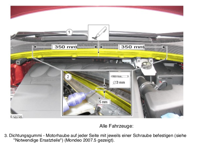

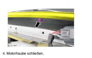

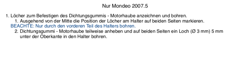

I"n der Produktion werden seit dem 15.12.2008 (Baucode 8T) zusätzlich Klammern zur Befestigung des Dichtungsgummis - Motorhaube verbaut."
Klär uns auf
Das Problem haben wohl recht viele
Das ist so Geheim , deswegen auch der Ninja
Da gibt es sogar ne TSI für
Die ist halt so aufwändig , das sich das keiner antun will ![]()
Nr.53/2009
Das Ding wird einfach mit 2 Blechtreibschrauben festgemacht.

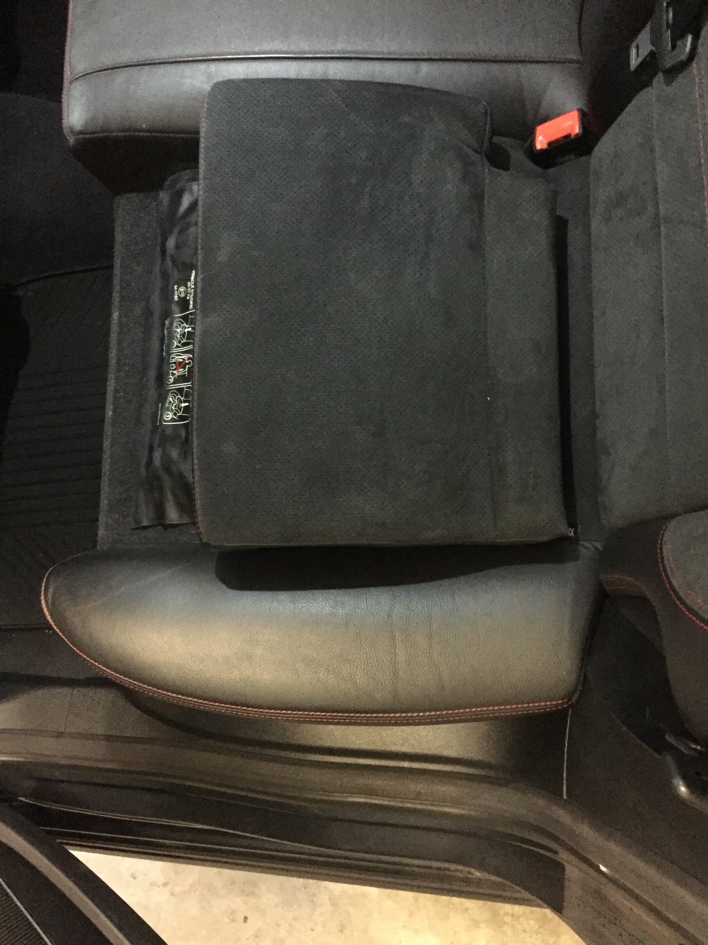

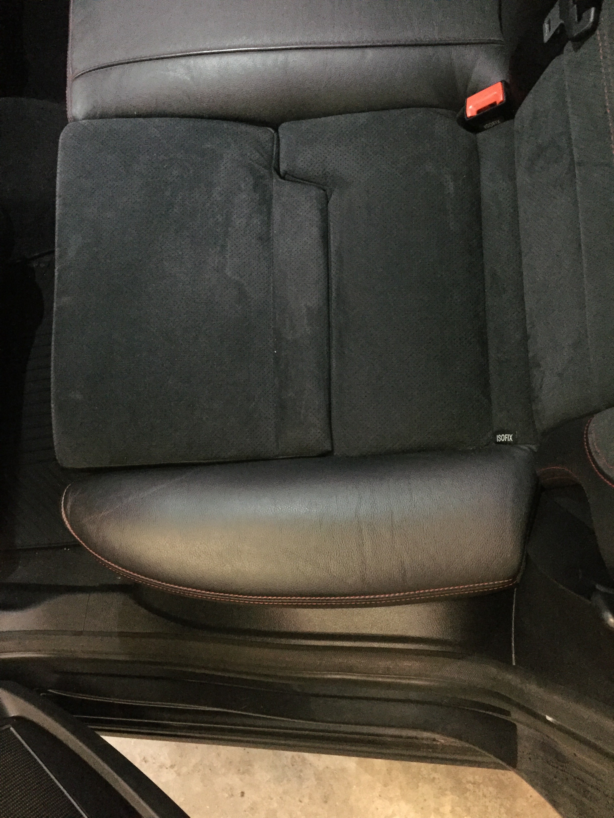

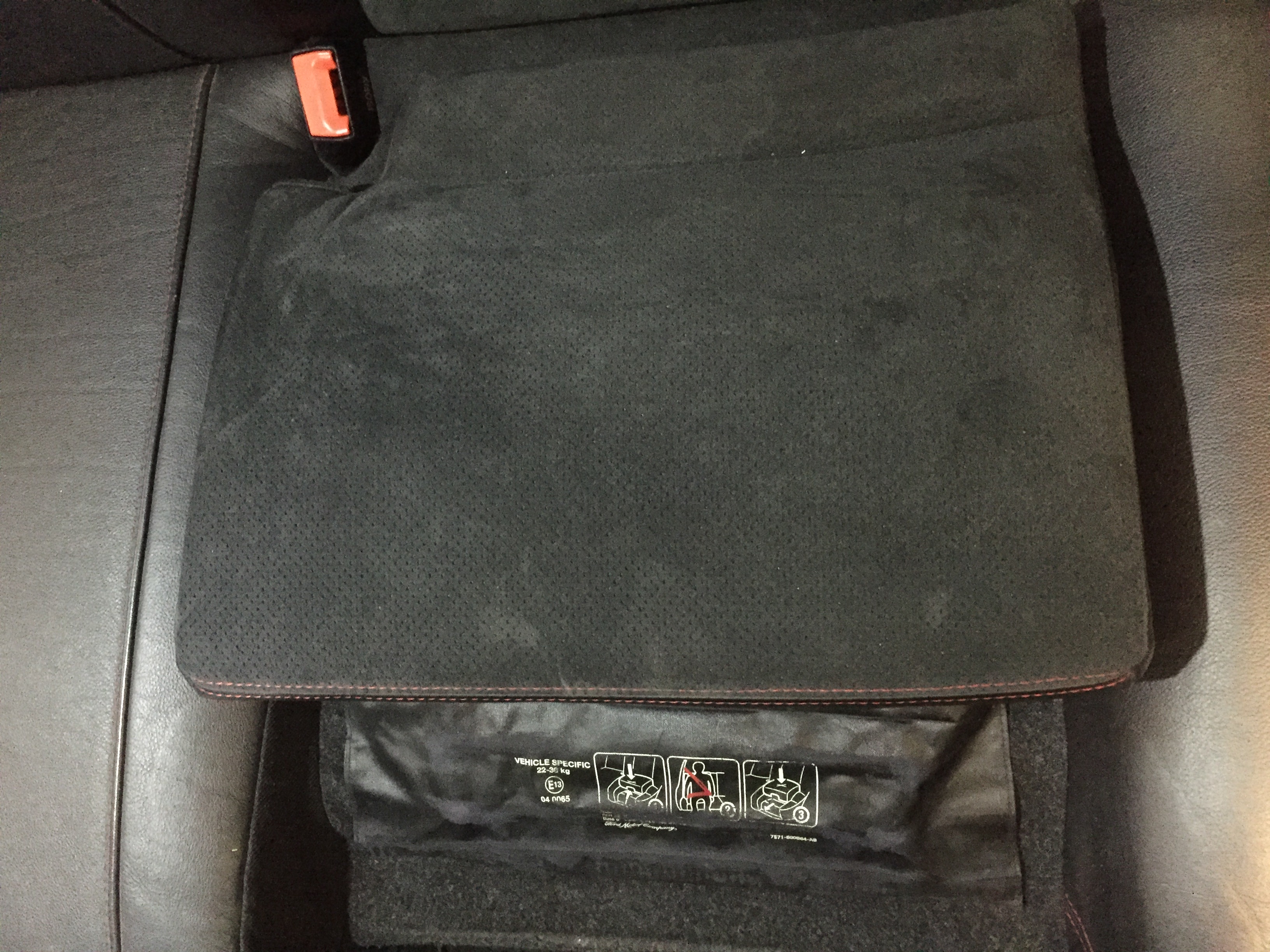

Kann man die Originalmatten nicht nachrüsten?
Das Problem wird die Sitzfläche sein , die ist mehr oder weniger " freischwebend" .
Kann gerne mal ein Foto mache, mit eingeklappt und ausgeklappt.
wenns tits ist, würde ich tauschen!
Ist Tit S mit roten Ziernähten
