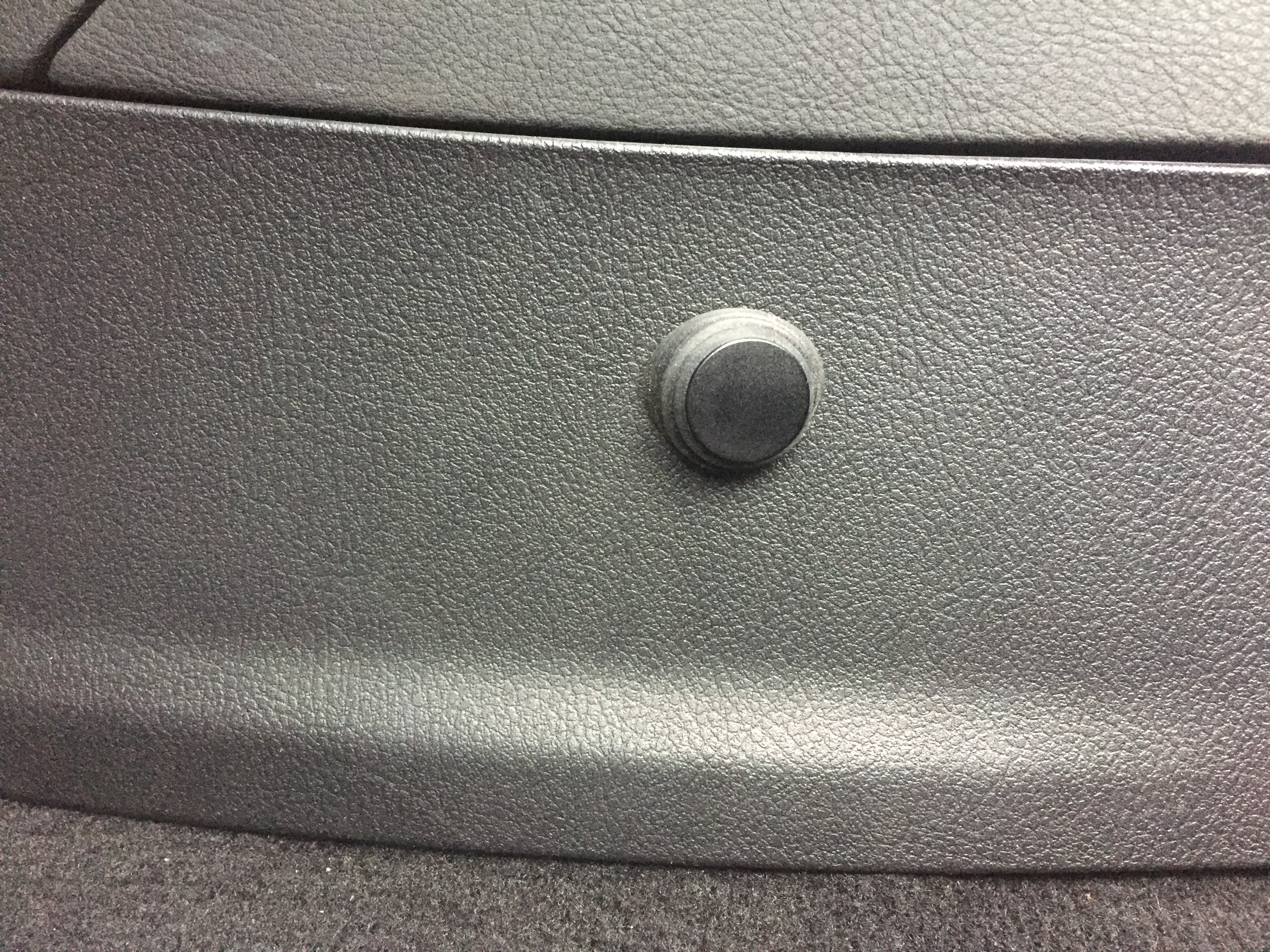

Ja, ist mir bekannt, das das geht,mit der Autoverriegelung ab einer bestimmten Geschwindigkeit möchte ich aber nicht.
Ich habe keine Verriegelungstaste an der Heckklappe.
Was ich nun gemacht habe ist den Entriegelungsschalter (Taster) in der Griffmulde der als Schließer ausgeführt ist in Reihe mit einem weiteren Schalter zu zu verdrahten, wenn ich nun den Schalter im Fussraum betätige ist der Schalter in der Griffmulde ohne Funktion und der Kofferraum kann nicht geöffnet werden.

Einfach die Zuleitung vom Entriegelungschalter der Heckklappe unterbrochen, da dieser als Schließer
ausgeführt ist, hab ich nun den gewünschten Effekt nach betätigen meines eingebauten Schalters.

Wenn das nicht sein soll würde ich mir "Zündung ein" oder "Motor läuft" am BCM suchen und damit der Taster verknüpfen. Geht das Tastersignal nicht sogar zum BCM? habe hier gerade kein Möglichkeit nachzusehen.
Ja, vedrahtungstechnisch ist das nicht so ein Großer Aufriss, ist relativ einfach zu realisieren.
Also doch kein Vorhängeschloss?
Indirekt schon , als zusätzliche Sicherung der zu verwahrenden Gegenstände.
Sogar mehrere, allerdings mit Zahlenkombi. da ich keine Lust auf " welcher Schlüssel ist es denn" habe.
Das hast du falsch verstanden, sollst Du ja auch nich
Das habe ich schon, richtig verstanden , mit elegantere Lösung , meinte eventuell die Möglichkeit das ganze per Software oder Einstellung in der CCC zu lösen.
