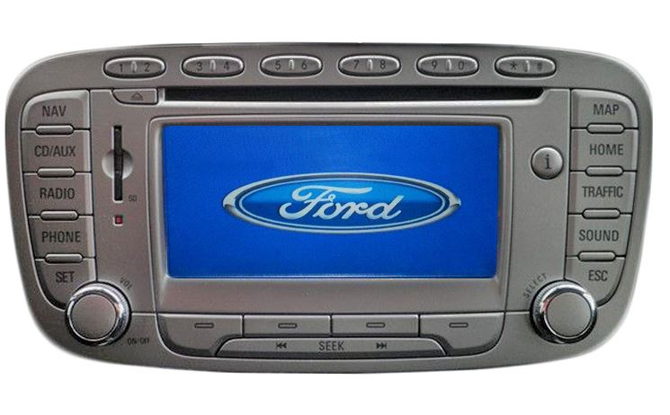

Hab ich doch oben schon geschrieben, drückst auf den runden Knopf mit dem "i" rechts neben dem Display.
In der unteren Zeile steht SAT und ne Zahl daneben.
Nimm die , die am nächsten dran ist von den Werten.
Hat mit oh,oh nix zu tun , musst nur schauen, ob der Zahnriemen dieses Jahr gemacht wurde ,
ansonsten ist er eben halt fällig.
Schau doch erst mal nach , ob das FX noch Satelliten findet.
Hier findest du eigentlich alle Infos und Lösungenmöglichkeiten zu dem Thema.
Die meisten rüsten dann auf eine GPS Maus um und platzieren diese hinter der A-Säulen Verkleidung, da die Umbau Lösung meine ich um die 300€ kostet.
Wie OH schon schrieb , funktioniert die Navigation noch eine Weile wird aber immer ungenauer, hatte den Effekt auch schon wie ich mein FX getauscht habe und den Stecker nicht richtig aufgesteckt hatte.
Nach kurzer Zeit ist die Abweichung so groß , das es merklich auffällt, aber das siehst du ziemlich schnell wenn du dir die Anzahl der Satelliten anzeigen lässt..
Drück doch einfach mal auf das "i" da bekommst du u.a. auch die Anzahl der Satelliten ganz unten angezeigt wenn es weniger wie drei sind wird es
schwierig mit der Navigation.
