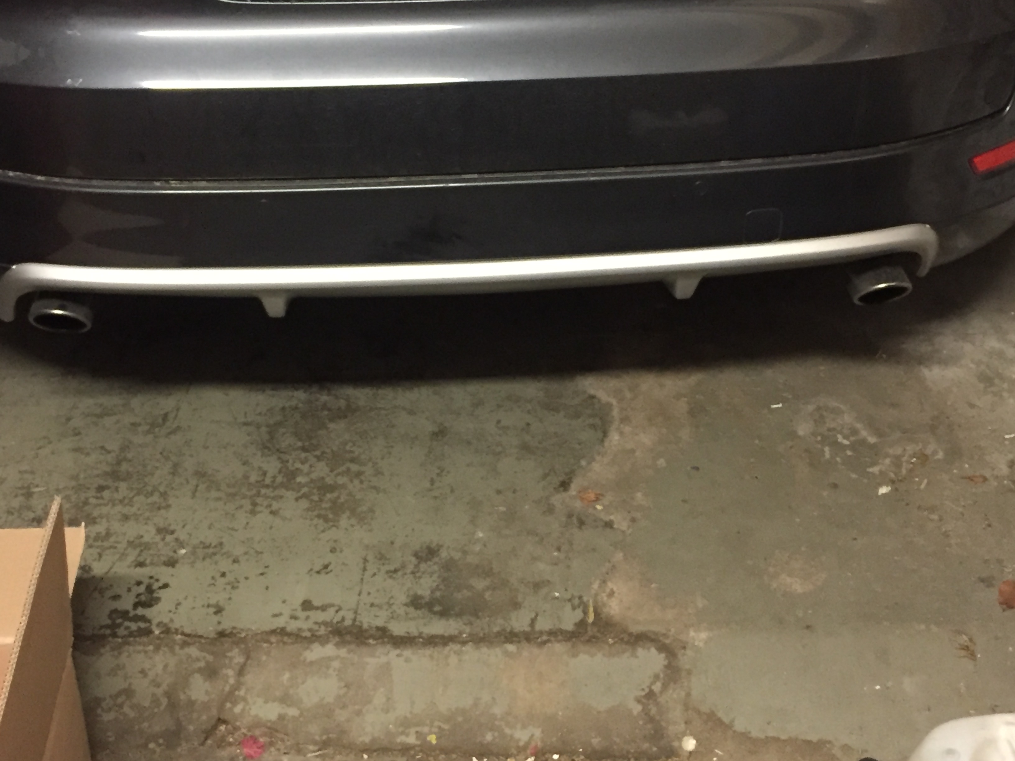

Also bei mir sind beide Halter zum Vorschalldämpfer ab und mit den HJS Haltern ersetzt worden.

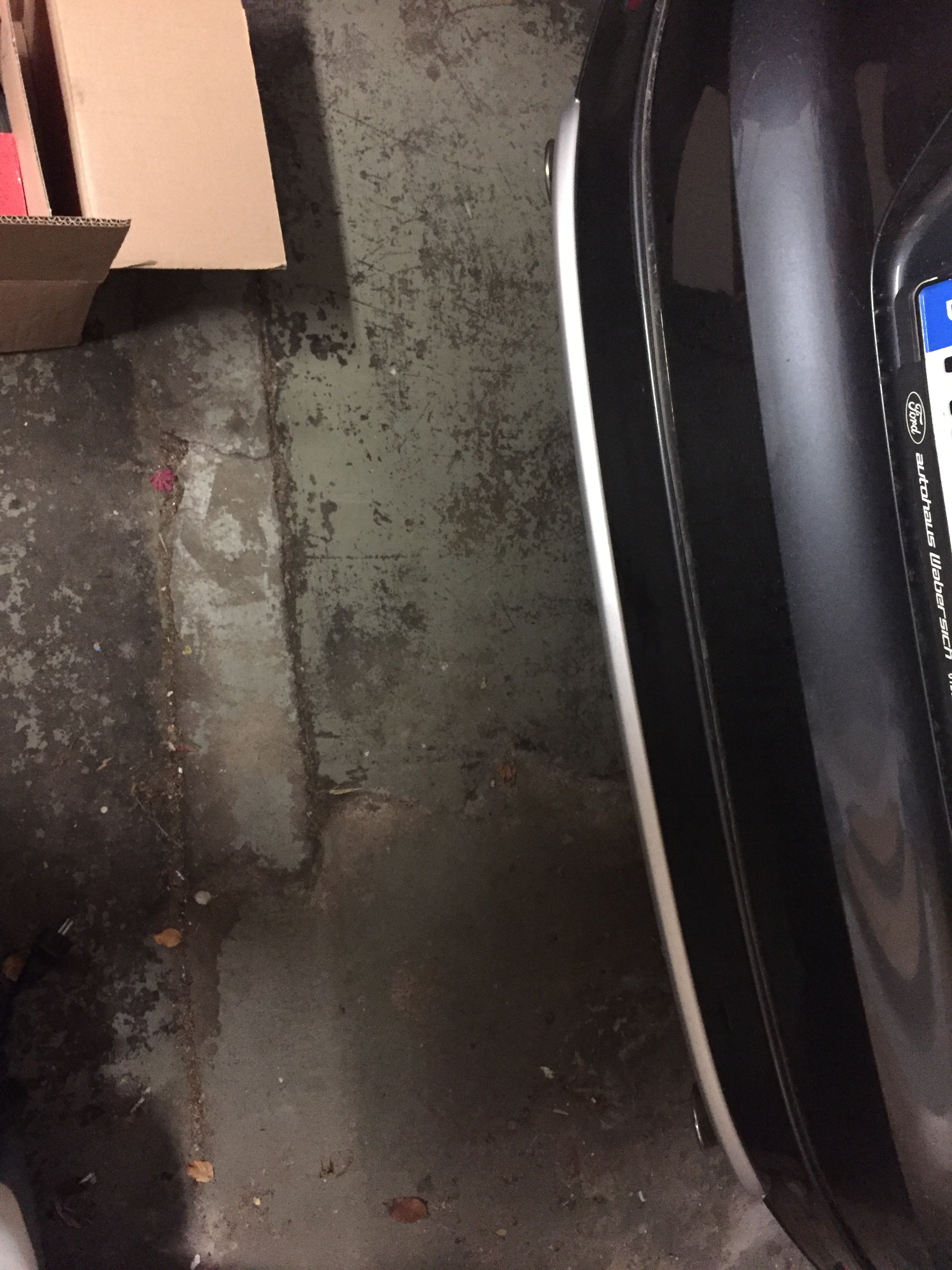

Mein Duplex steht rechts auch etwas weiter raus und sitzt tiefer, relativiert sich etwas wenn ich Autobahn gefahren bin aber nicht viel .
Kann gerne mal ein Bild einstellen.
Zum einen muss ich nochmal nachjustieren weil der rechte Topf etwas nach unten "hängt".
Ist bei den meisten Originalen Duplex leider so
Für den abgegammelten Halter gibt es einen Rep.Satz.
Hab ich auch benutzt.
Hier ist auch ein Bild mit der Bestellnummer.
