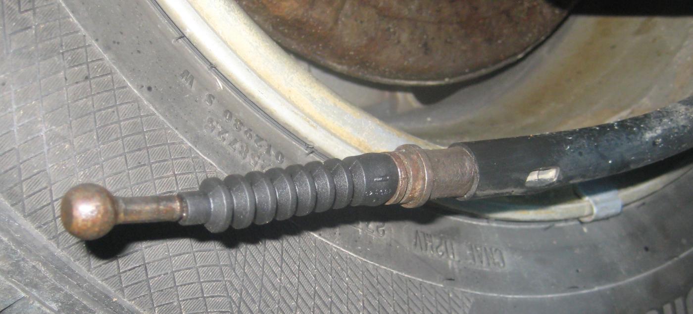

Mal eine Frage vllt. weiss es jemand .
Die Verlegevariante am Opel Astra H ist ist so was von Bescheiden das sich im Handbremsseil Wasser sammelt und dann bei Frost die Handbremse bockiert.
Hier mal ein Beispiel Bild aus dem Netz.
Meisst reisst der Faltenbalg und Wasser sammelt sich unten im Bogen.
Ist vor 2 Jahren am Astra meiner Frau passiert.
Also hab ich ein neues von ATE eingebaut, und Sie benutzt die Handbremse seitdem bei Frost selten bis garnicht mehr.
Dieses Jahr im Winter friert das Scheiss Ding wieder ein.

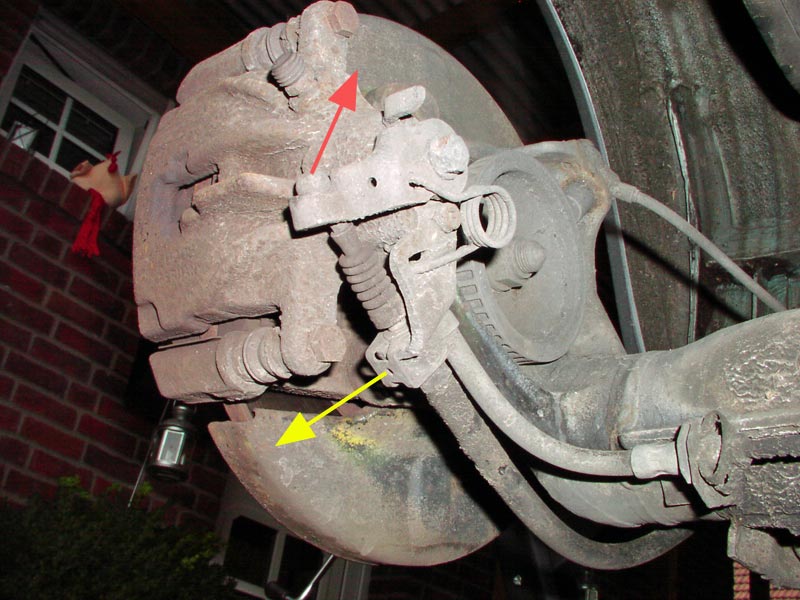

Vorhin mal auf die ToDo Liste geschaut und Handbremse Astra entdeckt.
Also mal drunter geschaut und mir ist eigentlich nur folgendes aufgefallen.
Der Gummi vom Faltenbalg endet unter der Presshülse für die Kugel zum einhängen , muss der Faltenbalg nicht auf die Hülse aufgeschoben werden ?
Ist jetzt auch nur ein Foto aus dem Netz, aber ich konnte jetzt bei unserem keine Nut o.Ä. entdecken wo man den Faltenbalg hätte draufschieben können.
Sieht aber nicht so aus, als sei das dicht.
Zumindest bis zum nächsten freundlichen ![]()
