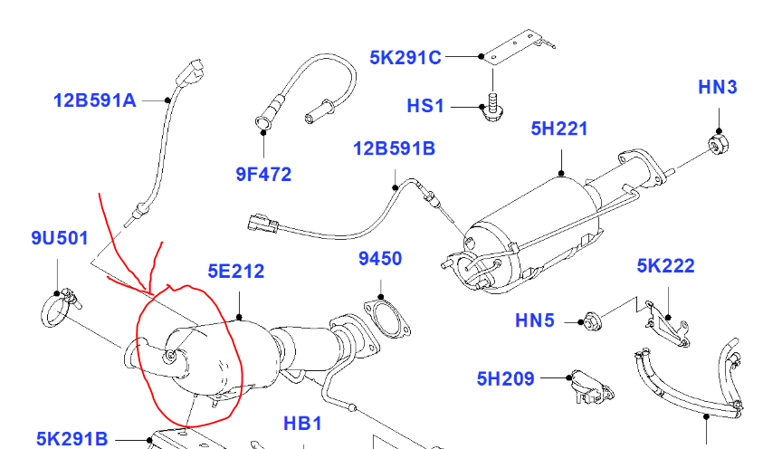

Ich habe Donnerstag die Lambdasonde am DPF gewechselt
Glaube da hast du die Falsche getauscht, die von der weiter weiter vorne im Fred die Rede ist,ist die Vorkatsonde und die sitzt wie der Name schon sagt vorm Kat.

und heute die Lambdasonde gewechselt, aber die Motorstörung hält sich hartnäckig.
Welche hast du denn gewechselt ?
