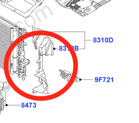

ich glaub wir reden aneinander vorbei. Der Stecker der Zuleitung ist ist mittels Clip im Windleitplaste befestigt. Dieser Stecker wird vom Clip gezogen und der Fühler auf den Clip gesteckt. Der Stecker kommt dann auf den Fühler. Was bleibt sind die Löcher des alten Fühlers. wen die stören kann sie mit Panzertap verschließen oder den defekten Fühler drin lassen Winddicht war das eh nie

Aber der Alte Fühler sitzt in einem Loch von 10 x 1 cm das dich dann in der Front anlächelt was bei schwarzem Umfeld total sexy aussieht.
Und Panzertape an der Stelle, ich glaube nicht.
die passt elektrisch und mechanisch an den alten Steckverbinder. Dazu wird der Halteclip aus dem Steckverbinder gelöst und der Fühler auf den Clip geschoben. Der neue Fühler hat den Stecker integriert
Was hab ich oben geschrieben?, hast halt dann ein Loch im Windleitblech.
den gibt es aber nicht mehr, wenn dann nur Restbestände.
Klar gibts den noch, hab im April einen beim FFH gekauft,

Das ist die Neue Bauform , der wird einfach in die Bohrungen vom Halteclip für den Stecker gesteckt, den bekommst du für das Geld.
Wenn du aber kein Loch im Windleitblech haben willst wirds teurer.Das ist der Fühler bis 01.09.2018
http://www.originparts.de/index.php?lang…chparam=682021886, 47 €

Der Aussentemp. Fühler wurde wegen permanenter falscher Temperaturangaben bei den früheren Baujahren
im Zuge einer TSI versetzt.
Sitzt deiner schon unten im Windleitblech . -
