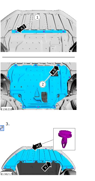

Viel Spaß mit Stoßstange ab.
Da muss keine Stoßstange für ab, Motorabdeckung & Abdeckung Frontschürze ab und gut ist.
